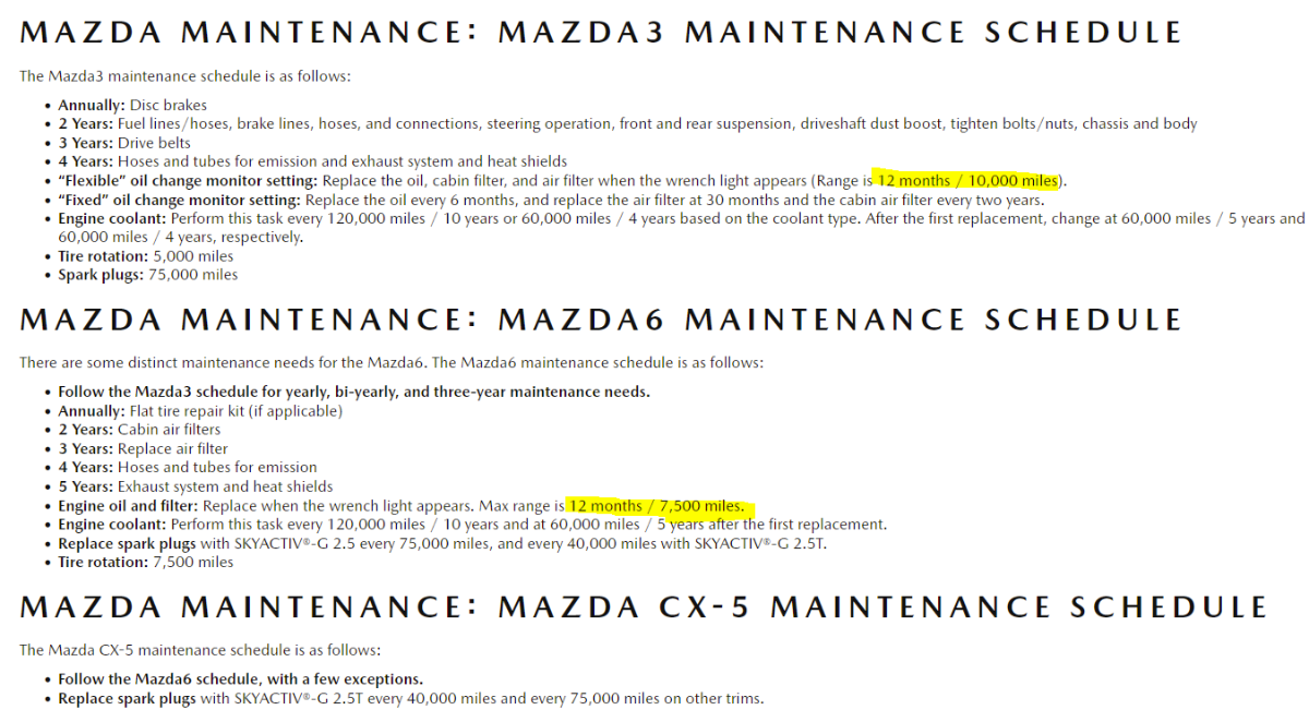

  18. Pri prejšnji M6 CD175 so se prve ploščice zamenjale pri 85.000 km, namontirali so nove Brembo ploščice, nakar so se pri 90.000 zvili diski. Zato nisem vzel Brembo ploščic, ki so sicer prijele odlično, pa še 1/4 cenejše so bile. Z ATE diski in ploščicami imam do sedaj samo dobre izkušnje. A ne začnejo prej cvilit, da ni prepozno?😮
  19. Hvala @Aless, torej naslednji servis, ne še takoj. Tole sem že naročil, verjetno bo OK? Bile so celo 30% dražje od Brembo ali TRW (TRW so original na zadnjih diskih šestke, spredaj pa nisem mogel ugotoviti)... https://www.autodoc.si/ate/15801911 https://www.autodoc.si/ate/8938909

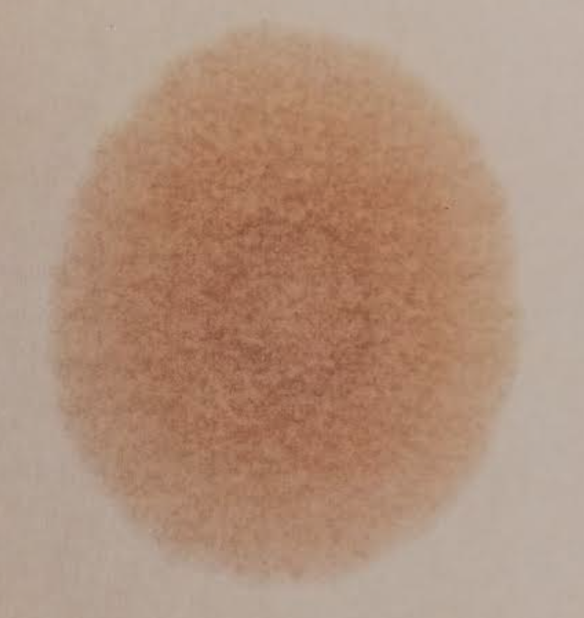

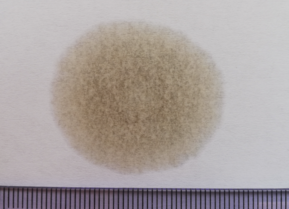

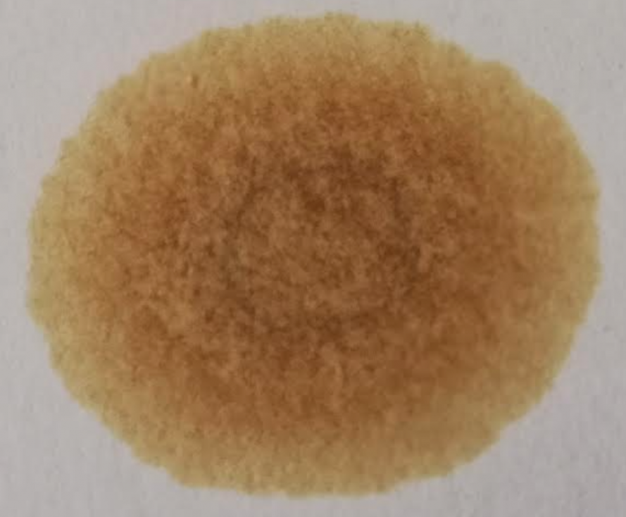

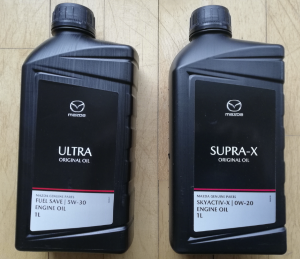

  21. Vzorec št.1: M6 G165, 63.000 km, olje Mazda Supra-X 0W-20, 10.500 km od menjave, režim: 10% hladne mestne vožnje, 90% hitrih relacij - večina 20-30 km (vključuje 3/4 avtoceste) Vzorec št.2: M3 G120, 66.000 km, olje Mazda Ultra 5W-30, 13.500 km od menjave, režim: 20% hladne mestne, 80% hitrih relacij - večina 20-30 km (vključuje 3/4 avtoceste) Vzorec št.3: Renault Clio 1.2, 15.800 km, olje Elf 10W-40, 7.000 km od menjave pred 2 letoma režim: 50% hladne mestne, 50% krajših relacij cca 15 km 27 ur po odvzemu:
  22. Vzorec št.1: M6 G165, 63.000 km, olje Mazda Supra-X 0W-20, 10.500 km od menjave Bencinar. 🙂 Osebno mi je ta vzorec zanimiv, nečistoče so nekako enkomerno razpršene čez jedro in drugem krogu. Zanimivo mi je da se nečistoče vidijo bolj lisaste. Zato je malo težje podat oceno. Rezerve glede nečistoč še ima. Goriva in vode ni videt v olju. Je pa olje po moji oceni še v dobrem stanju, me pa zanima zakaj se nečistoče vidijo lisasto, mogoče različen papir?? Vzorec št.2: M3 G120, 66.000 km, olje Mazda Ultra 5W-30, 13.500 km od menjave Bencinar. Nečistoč je videt že kar dosti in čistega obroča olja več ni videt. Barva vzorca je že tudi precej temnejša. Glede na to da predvidevam da je od bencinarja, je olje za zamenjat. Goriva in vode ni. Vzorec št.3: Renault Clio 1.2, 15.800 km, olje Elf 10W-40, 7.000 km od menjave pred 2 letoma Dizel? (težka - jedro je bolj temno kar ponavadi pri dizlih zaradi saj+prisotnost goriva) ali pa bencinar z daljšim intervalom in mestnimi vožnjami. V samem jedru je več nečistoč, tudi v drugem krogu ob jedru so že nečistoče, čistega obroča tudi tukaj ni več videt. Po izgledu bi blo za zamenjat. Vode ni videt. Gorivo se vidi v manjši količini, bi ocenil na kake 2%. @Aless najlepša hvala, @NevLado pa čestitke! Za Cliota sem olje in filter že naročil in gre v nekaj dneh k mehaniku na menjavo, pri Mazdah pa se bo menjalo v mesecu oz. dveh. Imam občutek, da je Supra-X boljše olje od Ultre, ali pa je G120 manj natančno sestavljena mašina (pije cca 0,6 litra olja na 10.000 km, medtem ko G165 recimo tam nekje 0,2 l olja na 10.000 km) ???

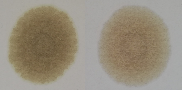

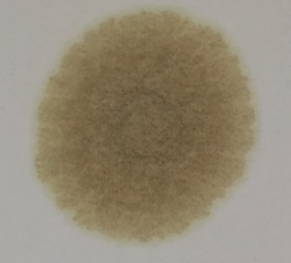

  23. Včeraj naredil 3 vzorce (slika narejena danes zjutraj cca 15 ur od vzema). Zanima me komentar @Aless, brez da navedem podatke, ki sledijo komentarju. Za lažjo primerjavo so vsi trije vzorci slikani naenkrat, fizično zloženi skupaj.
