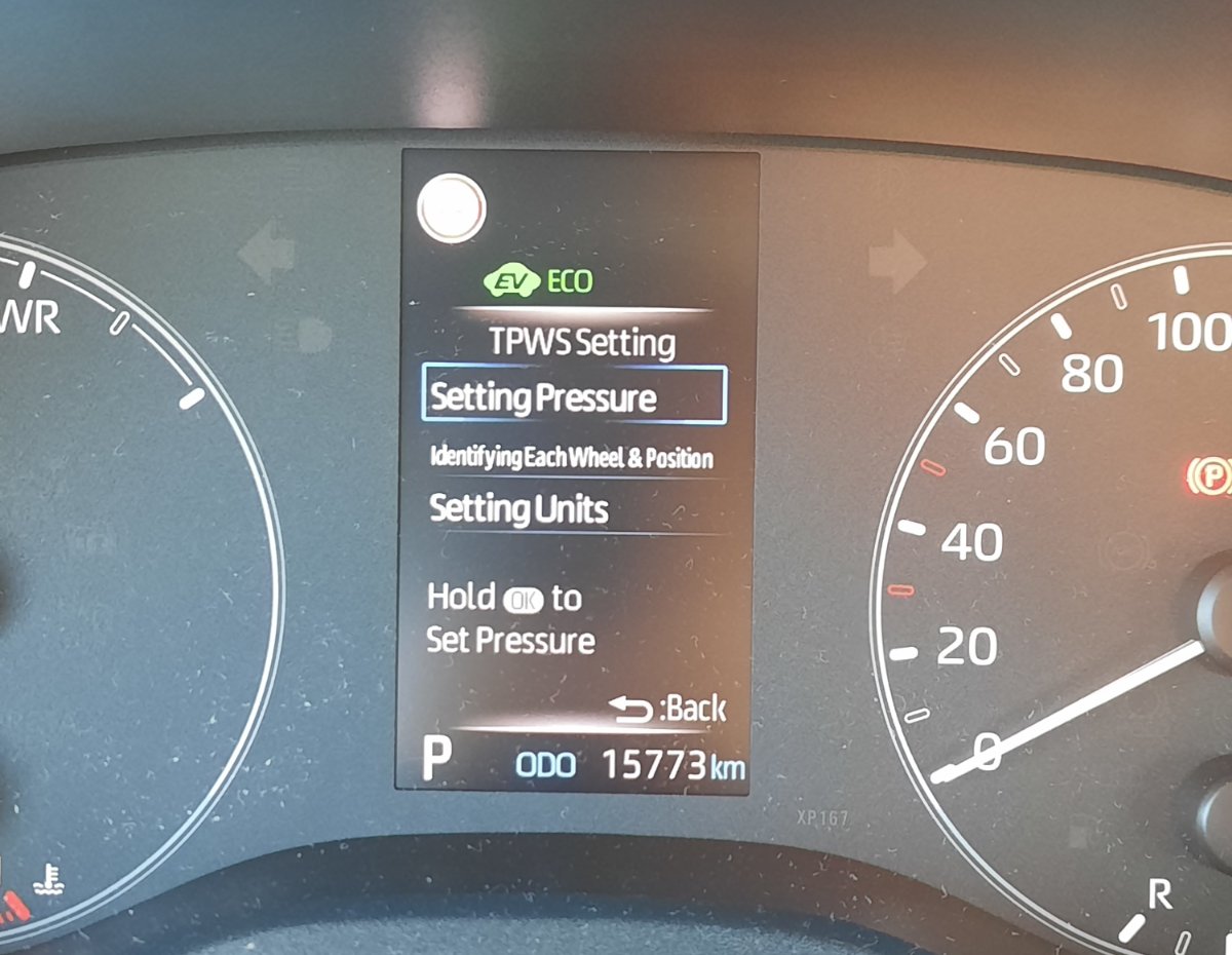

Senzorski ventil tlaka v gumah
scania je odgovoril na goldhorn-ovo teme v forumu Tehnične težave, vzdrževanje in stroški
90% avtov na katerih sem delal ima podobno kot toyota, ko menjas komplet poisces v nastavitvah ali imas posebaj gumb za nastavitev tlaka ali za identificiranje koles. Senzor oddaja signal tudi pri mirovanju saj programiras pozicijo novih ventilčkov v mirovanju. Sem se pa pozanimal za mazde in aktivni sistem z ventilčki nima gumba, vendar lahko imas 8 gum shranjenih v tpms sistem, torej ko menjaš gume sistem zazna sam menjavo pnevmatik, če pa zazna napako je lahko vzrok nizek tlak ali okvara ventilčka v primeru okvare ventilčka se menja in se s testerjem "spozna" z avtom. Še slika s toyotine nastavitve. -
