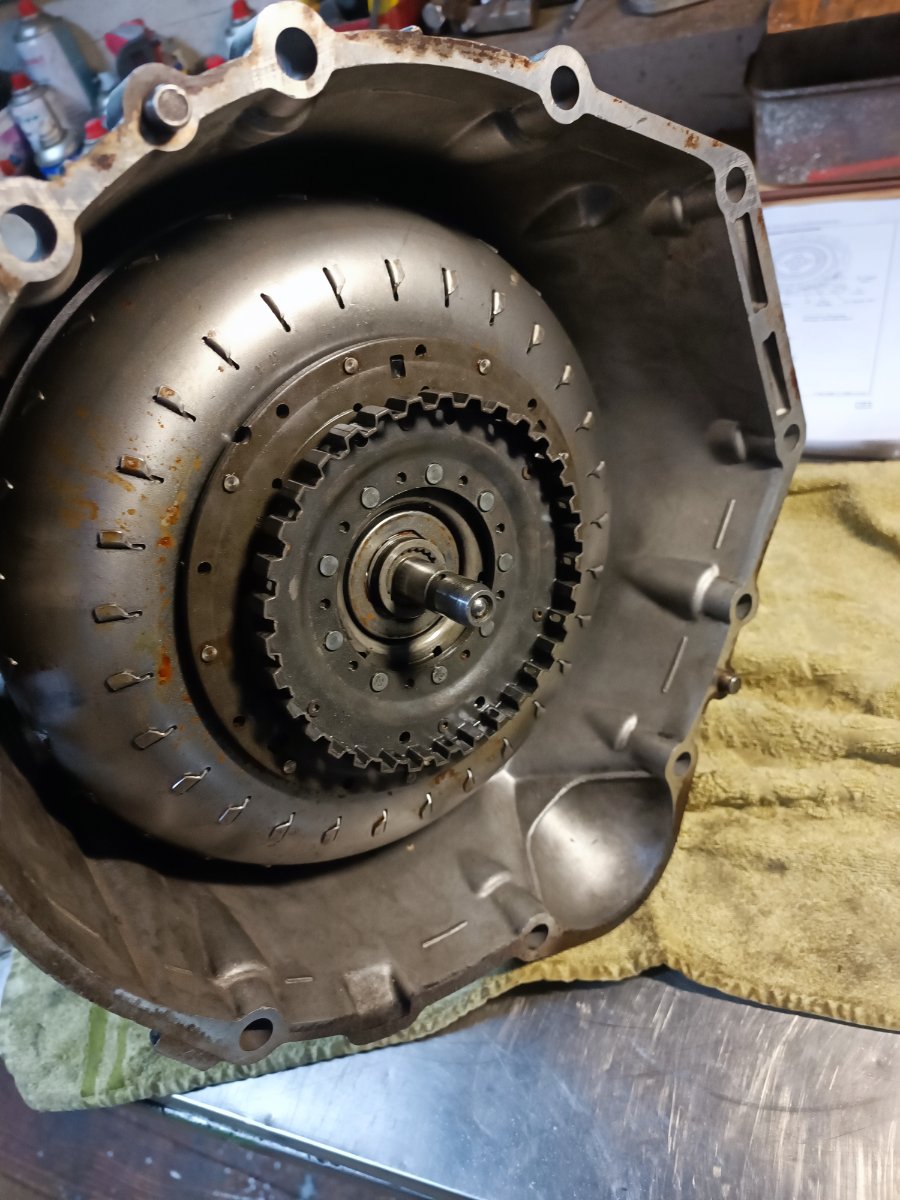

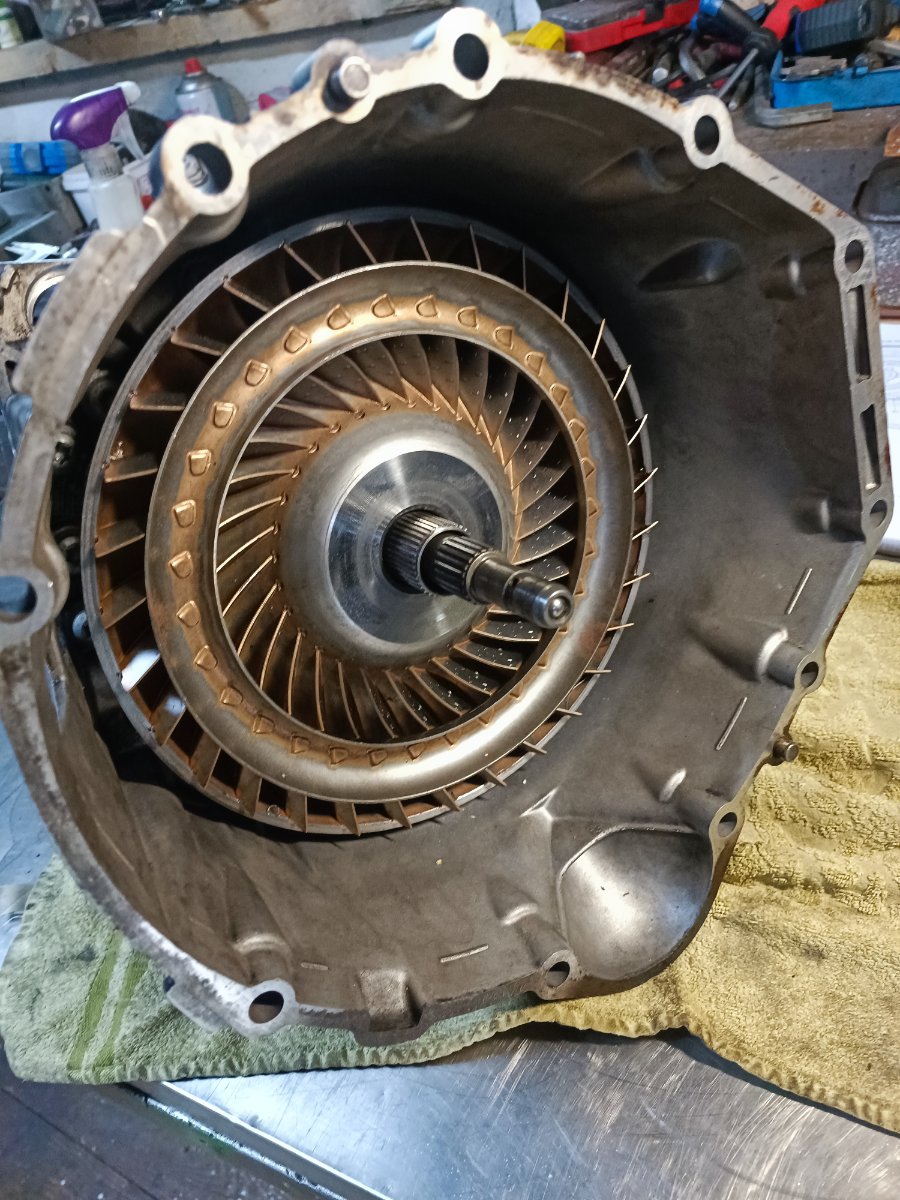

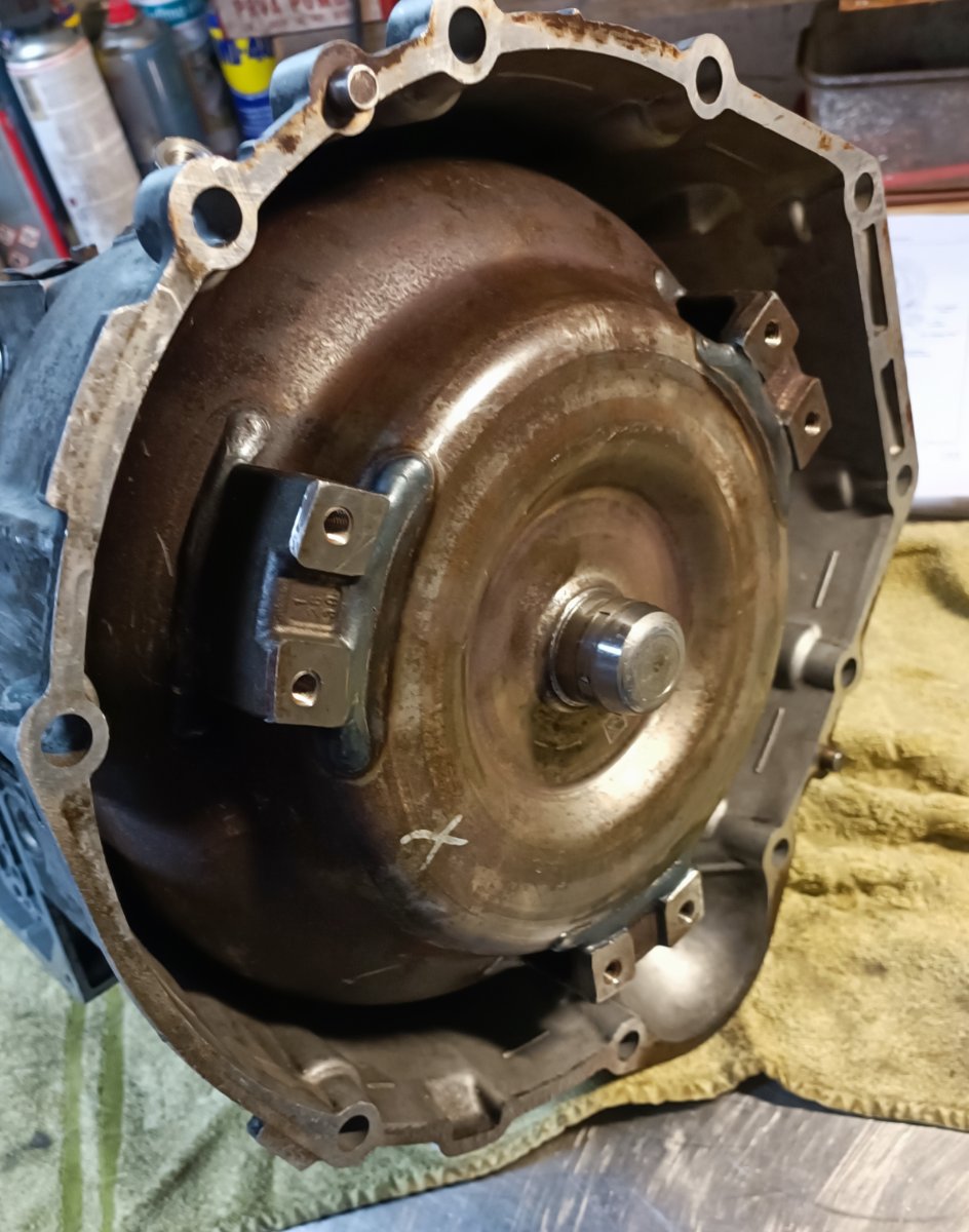

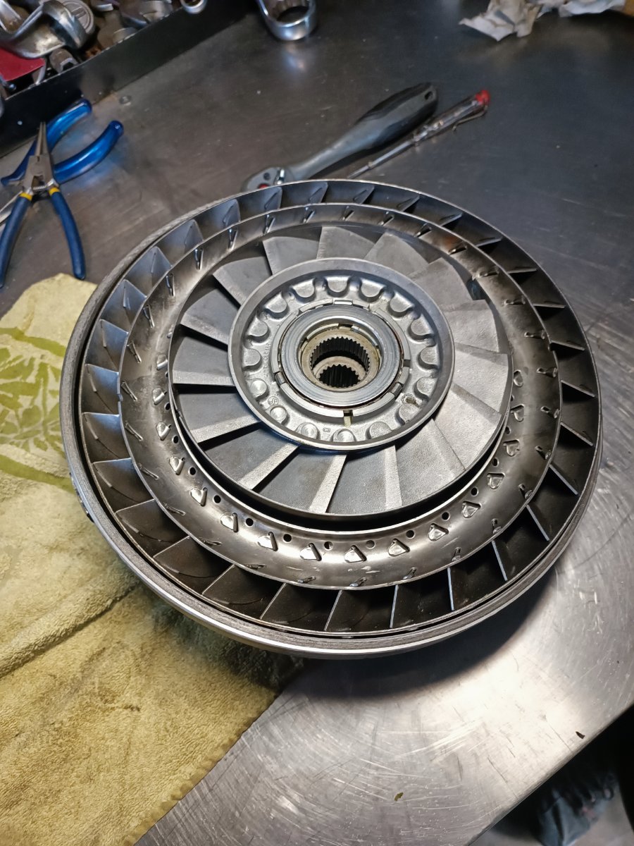

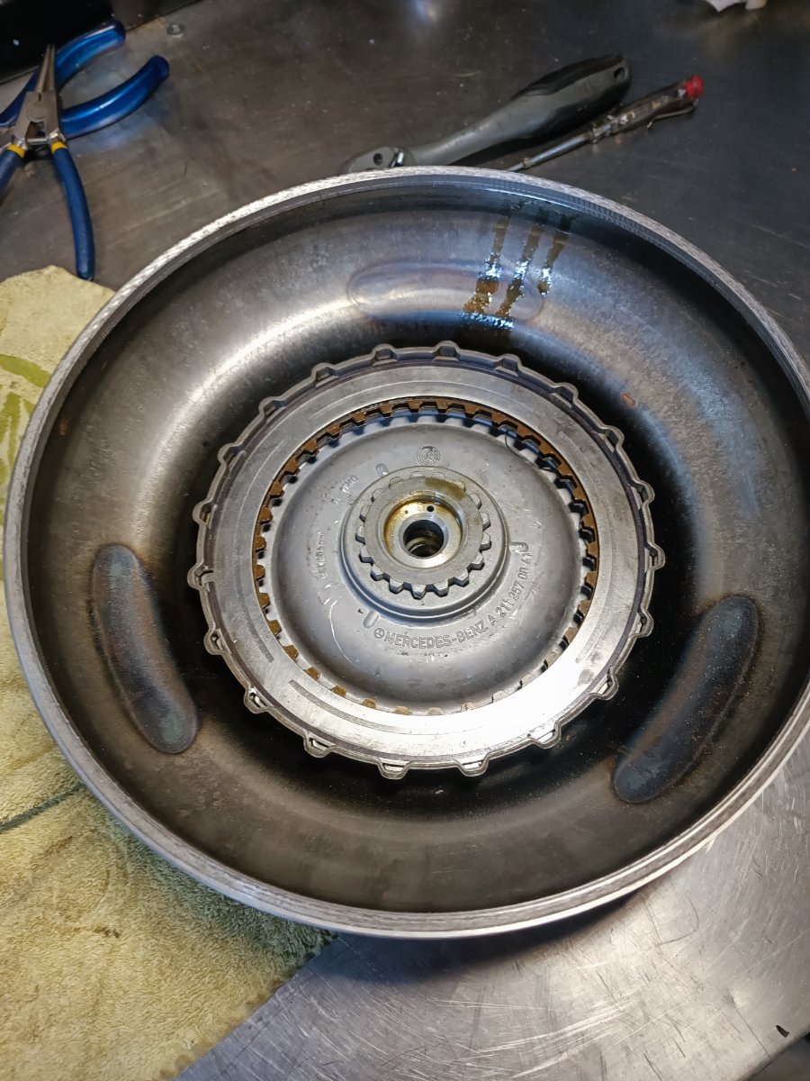

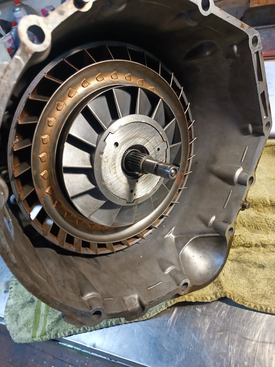

Olje je bilo prežgano zaradi wandlerja, ob hitrejši reakciji bi lahko samo wandler obnovil. Največ toplote se ustvari v wandlerju. Glede ležajev za prestave??? To ne obstaja, notri so sklopke in zavore in kombinacija teh vklopi prestavo, ni samo ena sklopka ali zavora za eno predtavo. Lezajev kot jih poznamo not ni, ampak so igličasti ležaji samo med stikom dveh gredi ali posamezniga dela planetnega gonila. Kje si pa obnavljal menjalnik? So tudi takšni primerki ki prodajajo zgodbice samo da kasirajo. Pa se aisin se pri pregretem olju vstavi, vrze v zasilni program poveca obrate v nevtralu da olje hitreje krozi in ga ohladi. Ce mene vprasas je to bila tezava ze pred prodajo in so morali res grdo delat z avtom. Kako so pa menjali olje po tim ekart metodi ali samo s karterja?

Olje v avtomatskih menjalnikih se menja, ni debata nobena usedlina, noben harry poter notri in nic. Dajmo enkrat nehat s temi norijami. Olje se menja in konec. Vsak proizvajalec menjalnikov predpise menjavo. A olje s friteze tudi celo zivljenje uporabljate enako? Malo kmecke pameti, olje se iztroši in posledično se poveča obraba, zato SE OLJE MENJA. Ko se menja se da tocno doloceno olje not in pa menja se po proceduri zato jaz mazda servisu nebi nikoli dal menjat olja v avtomatskem menjalniku, ker niso solani ker po njihovo se nerabi, saj bo menjalnik garancijsko dobo ziher zdrzal. Ce pa menjas na spol in s kar nekim oljem in filtrom pa znajo bit tezave. Vedno me dvigne to pametovanje da se olje ne menja v avtomatskem menjalniku, dajte malo razmisljat no madona. V tem glupem članku ki ga lahko piše vsak ki ima 5min časa pa še menjalnika videl ni piše da se menjuje kot celotna komponenta ma ne me j.... nedolgo nazaj sem vam pokazal da nikoli ni v okvari celoten menjalnik NIKOLI. pokazal sem vam da je pri dsg pocil samo zeger ki drzi sklopke zato ni sklopka prijela saj je lamele porinilo iz lezisca. Pri aisinu od volvota sem vam pokazal da je odtrgalo samo pogon na crpalki torej dva zoba, lastnica je menjala cel menjalnok,crpalkapa pride 200€, pri bmw zf ki ni imel vzvratne prestave je zribalo oring in ni tesnilo, posledicno je olje teklo iz bata, zakaj? Ker se olje ni menjavalo. Se kak primer???? Zdaj pa nehajte s temi nebulozami, olje se menja in nikoli ni cel menjalnik za obnovit. A ce ti gre semering na glavni gredi tudi motor menjas?

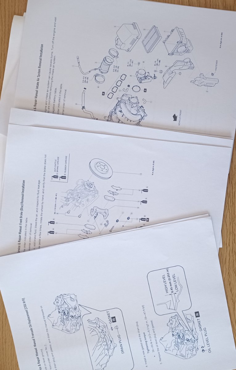

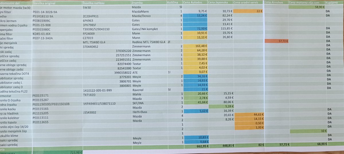

Dopolnil seznam stvari kaj vse moram nabavit. Termostat in vodno crpalko bom pa menjal ko bo zacela spuscat. Torej narocena zadnja runda oznacena z modro in oranzno. Po motorno olje pa samo skocim v mb. Aja pa sprintal vse uradne procedure za menjavo vsega tega na spisku. Ko vse skupaj sestejem bo vsega materiala za malo manj kot 800€.
