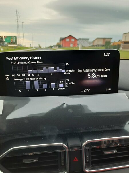

Drži je v rangu cx30, motor deluje po atkinsovem ciklu, ima dvojne sobe za direktni in posredni vbrizg, antivibracijske gredi in gpf filter ki se čisti pasivno. Cvt je vbistvo planetno gonilo (ni tako kot ostalu cvt-ji) je pa dosti bolj uglajen in tih kot pri predhodnikih. Pod črto motorni sklop in menjalnik sta super. Aja porabo sem imel kombinirano 5litrov.
