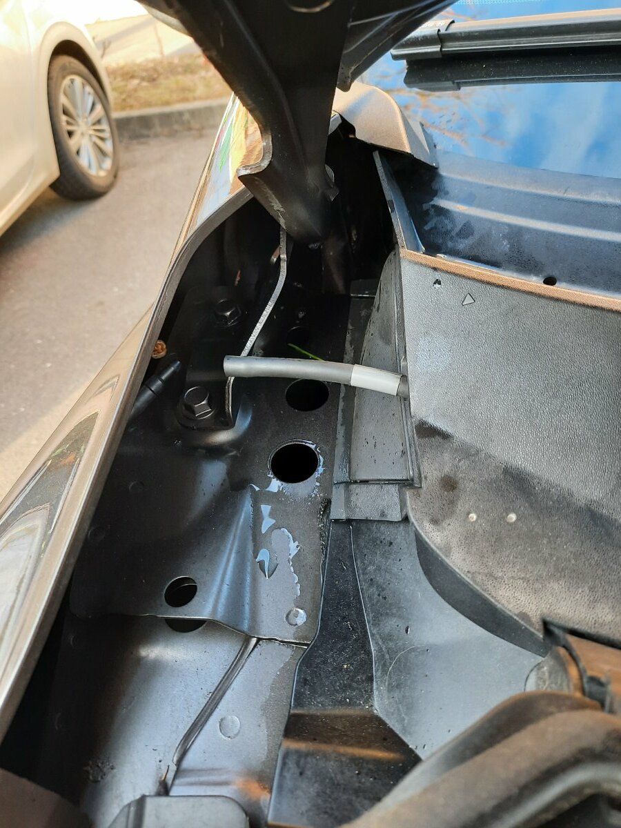

Par dni nazaj so mi menjali šipo (na firmi ki se ukvarja samo s tem) ker je počla ob bližjem srečanju s kamenčkom na avtocesti. Vse lepo in prav do prvega čiščenja z vitreksom, namreč spredaj ne šprica zadaj šprica, ugotovim da so pozabili priklopit in je lepo špricalo v blatnik, superrrr. To še ni vse ne ne, cev so pritrili v plastični nosilec na gumenem delu a zraven imas ojacan del sive barve za pritrditev, tako da ja zriba cev. In tudi to še ni vse, probam odpret brisalce negre ker so jih pre nizko montirali in mors zvit voznikov brisalec da lahko odpres. Vglavnem salabajzerstvi vsepovsod, kaj si naredis sam je najbolj sigurno. Če ste 20% tehnicnega tipa si naredite sami pa če boš delal pol dneva nema veze naredil si si 100% bolje. Bolje da sploh negrem dalje raziskovat.
