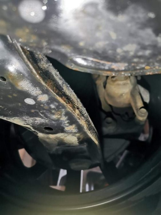

Na naših mazdah je pokrovček na katerem piše DOT3 vsebujejo pa DOT4 saj je DOT4 minimalni standard za pravilno delovanje asistenčnega sistema zavoranja. Je bila pa razlaga s strani Avstrijcev da so posodice s starih serij vozil. Vsaj zbrusli bi lahko to norijo DOT3 napis. Ko tako počasi odkrivaš avto vidiš da so kar na nekaj poročjih malomarni, izolacija, rja, zavore, napisi DOT3... -
