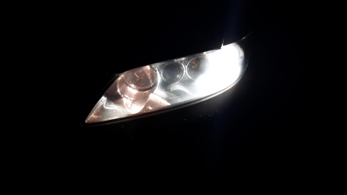

    Mazda 6 rele smernikov
    Meni osebno ful bolano zgleda sej vidis na kaksnih avtih k imajo to ze serijsko https://www.mstyling.net/index.php?route=product/search&search=led%20smerniki%20mazda&description=true
  11. Scr3am
    Ker stokrat leps zgledajo ? Motjo pa tud ne nobenga predn se spet kaksen najde kok je to en oh in sploh za ostale udelezence v prometu
  12. Scr3am
    Aha potem samo rele zamenjam pa bo kul . Glede upora je pa fora da se zelo zelo segrevajo in ga je potrebno montirati na neko karoserijo. Za zadnje luci se gre pri sprednjih pa brez predelave zarometa tega upora nemores zmontirati kar pa se zal ne grem . Bom lepo samo rele zamenjal pa bo. Samo se locirati ga morem.
  13. Pozdravljeni, Zanima me, ?e kdo ve kje se nahaja rele smernikov pri mazda 6 prva generacija in ali on nadzira hitrost utripanja smernikov ali to izvaja ra?unalnik. Po neuradnih informacijah naj bi se rele nahajal za ?tevcem, hitrost utripanja naj bi pa ?al nadzaroval ra?unalnik. Zadeva je slede?a, da imam doma vse ?arnice v led izvedbi in ?e jih zamenjam s halogenskimi za?nejo histeri?no utripat, kot takrat ko ena pregori. Razlog tega je vrjetno ta da ledica deluje pod manj?o napetostjo kot halogenka in ra?unalnik sploh ne zazna, da sem zamenjal ?arnico. Pri ostalih znamkah avtomobila ta problem lahko re?i? tako, da klasi?en rele zamenja? z relejem kateri je prilagojen led ?arnicam in je ?asovni interval utripanja smernikov po?asnej?i in je volk sit in koza cela. Spra?ujem zato, ker nebi rad krneki razdiral in nakoncu pri?el do ugotovitve da pri japoncih to nadzira ra?unalnik
