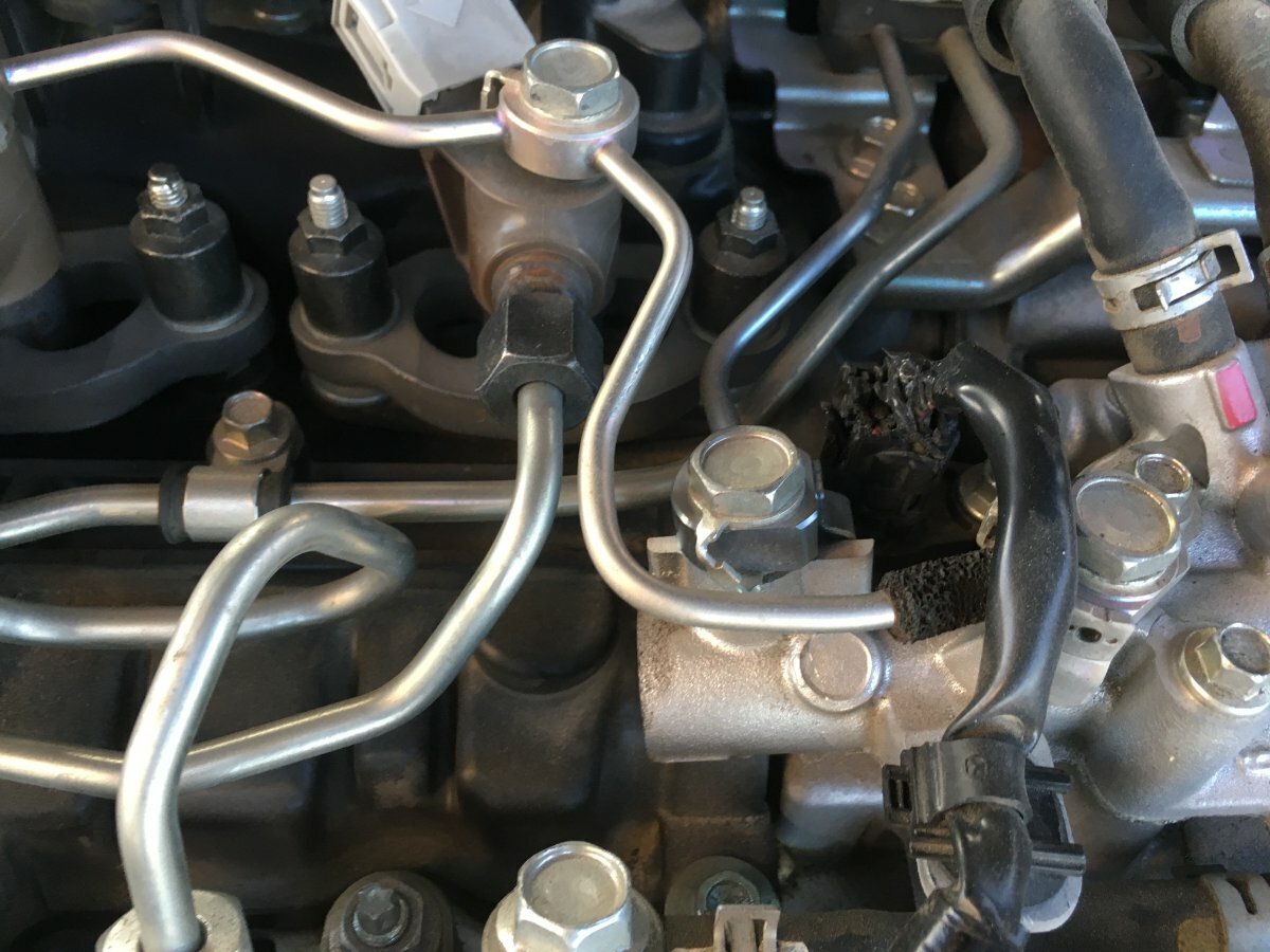

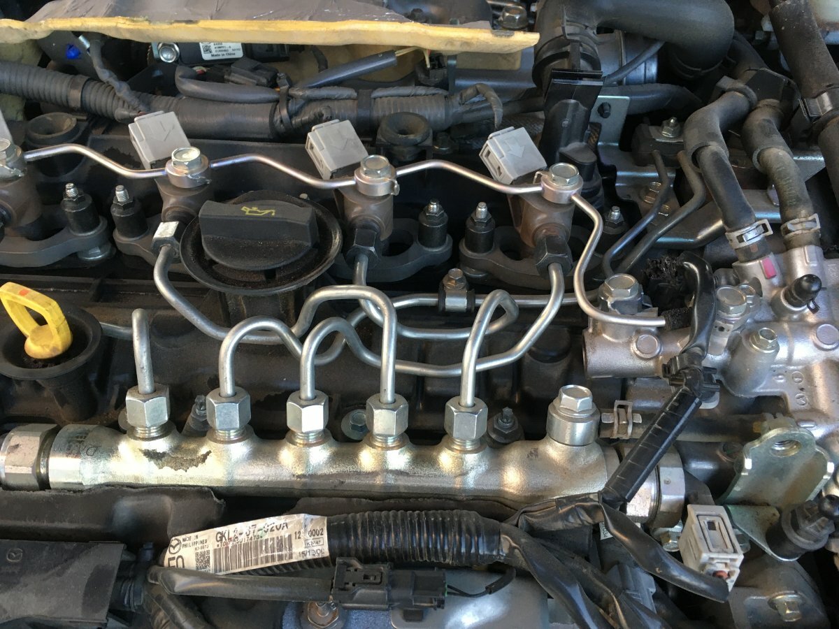

  8. Pri kontrolnem pregledu pod plastično zaščito na motorju sem opazil staljen senzor? Trenutno motor oz. elektronika ne javi napake vendar pričakujem? Ali je mogoče že kdo od vas to opazil, oz. je že imel težave? Bral sem malo po tujih forumih in zasledil da je težava pri CX5 sicer nisem siguren če gre za isti senzor. (EXHAUST CMP Senzor) Naj bi pa za to napako vedeli in jo opravili v 10 letnem garancijskem obdobju( je pa kar nekaj sprenevedanja). (ne vem ali link dela- drugače kopiraj v iskalnik) 2013~2016 - Code P2262 question | Mazdas247 Če ima kdo kakšen info prosim za pomoč. Ter tudi da preventivno preverite na svojih motorjih. V vsakem primeru pa obiščem servis.

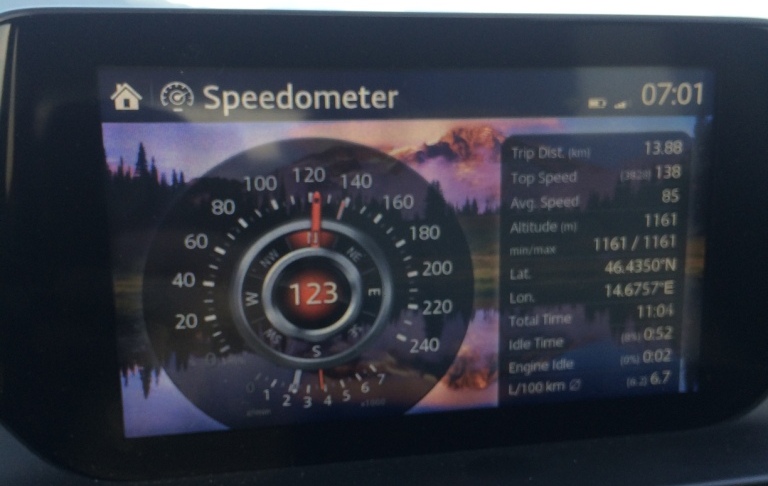

    Tweaks za M3 M6....
  13. A je kdo nalagal kaksne tweake na Mazdo. AIO Tweaks Ima kdo kaj ve? izku?enj? Jaz sem nekaj dodal. Mi pa lepo dela Video. Predvajanje filmov itd.(MPEG 4) Vendar morajo biti filmi v posebni mapi ozna?eni z (Movies) Obstaja tudi mirrorlink vendar samo za Android pa ?e samo za odklenjenega.
  14. Sedaj mi pa dela navigacija. Nalo?il verzijo 512.
