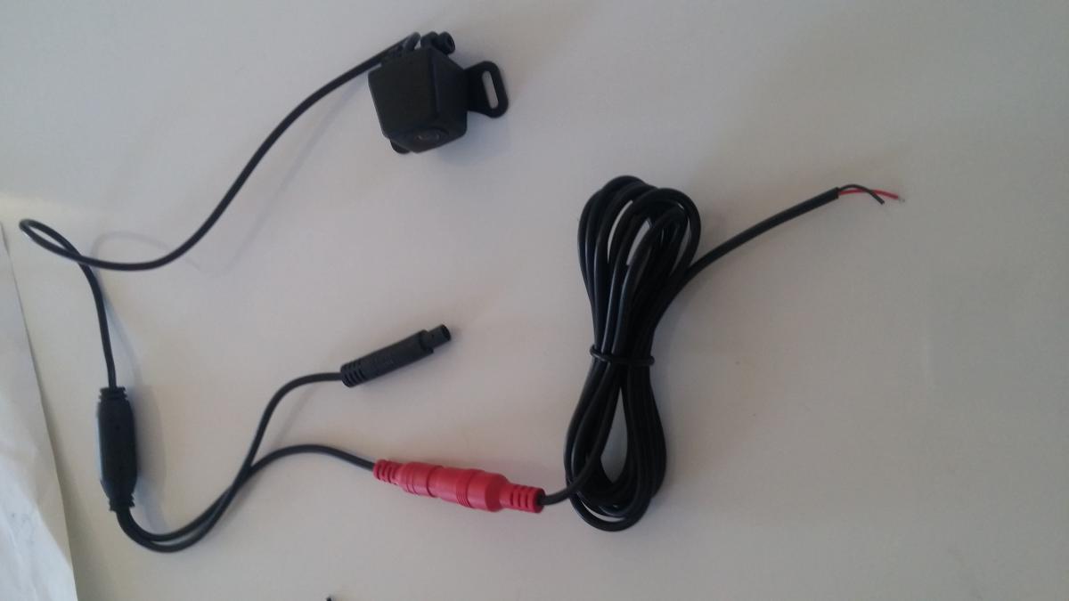

Menjal sem original radio za android radio, pa bi rad ?e priklju?il vzvratno kamero, vendar mi prilo?ena navodila niso najbolj jasna.
Ni mi jasen tisti del kam priklju?it rde?i kabel v katerem sta dve ?ici (rde?a in ?rna).
Rde?a ?ica na 12+, ?rna pa na maso vozila, ok samo s kje potegnit to??? Z vzvratne lu?i? ali lu?i za osvetlitev tablice?

Na sliki se manjka RCA kabel s kateremu se povezes na radio. Priklopi na vzvratno luc (crna na crno od vzvratne in rdeca na rdeco). Bo pa tudi delalo, ce bos vezal na konstantni 12V.
Ce bi se pa rad sam preprical sem pa preprican, da se ti doma ziher vala kaksna baterija. Preprosto povezi rdeco na plus in crno na minus od baterije in daj v rikverc. Bos takoj videl ali deluje :). Samo ce bos vezal na konstantni 12v ti bo na displayu skos kazalo.
Pri meni je recimo tako, da je vezana na rikverc luc. Ce hocem vklopiti kamero more biti na enoti nastavljeno na AUX in pa prestaviti moram v vzratno, da kamero aktiviram. Ce recimo med voznjo poslusam glasbo preko AUX izhoda mi pise no signal, saj kamera ni aktivirana. Ce bi pa jest kamero vezal na konstantni plus bi mi pa kamera non stop delala in bi med poslusanjem glasbe preko AUX tudi kamera laufala...
A nisi ti vzel radiatocno za tvoj avto? Ce ja je v kablovju ze zicka reverse....tja priklopis. Drugace pa na rikverc luc

Evo zrihtano, sem uspel vse priklopit, najve? ?asa mi je vzelo speljat kabel od radija spredaj do kamere zadaj, razstavljanje plastik po desni strani, plastike v prtlja?niku, pol vezava na rikverc lu? je enostavna. ?i?ke so dali pa res tiste kitajske tanke ko las, izolacijo dol potegne? pa se takos strga  :rolleyes:
Zdaj juti moram edino preverit razdalje z metrom na kolk so ?rte in pol mal dvignit kamerco, k se mi zdi da je zdaj mal nizka, na oni prvi rde?i ?rti ?e vidim zadnji odbija?.
Edino kar ne dela so tiste ?rte ki se su?ejo z volanom, nevem ?e mazda to sploh omogo?a, prikazuje jih z modro sam stojijo ravno tko kot modro rumene.
jures: revers ?i?ka je zraven power kabla, sam ga ni treba priklopit, ker dobi signal prek canbusa, take sem dobo info od Eonona. Od radija gre sam ena ?ica do kamere (video in), ostali dve pa greta od kamere samo do lu?i zadaj.

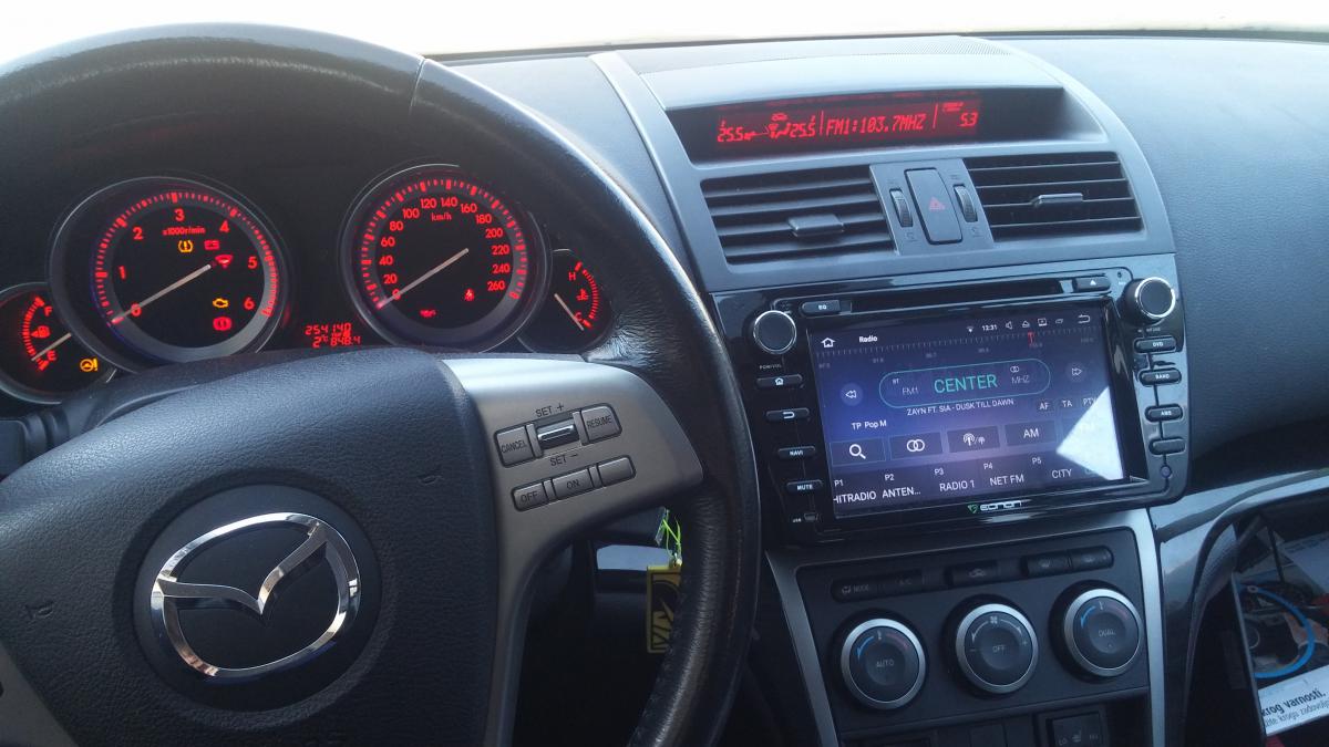

ja zaenkrat ful zadovolen, hladen zagon sicer traja mal dalj kot original radio, sam ni pa ?e panike, drga? ima pa ocijo da ga da v spanje, lahk nastavi? kolk ?asa ga naj dr?i v spanju, takrat pa ko da? kontakt se v sekundi za?ene, samo nevem kolk to ?ere akumulator.
drga? ima vse kot android telefon, wifi,hotspot,bt, play trgovina, maps,dvd, usb, hdmi.....
je pa presenetljivo hiter zaenkrat, brskanje po radiju je teko?e.
aja pa radijo lovi ve? postaj kot prej z original, zvok je tudi zelo dober, ni razlike z originalom, s tem da ima? ve? nastavitev equelazireja.
