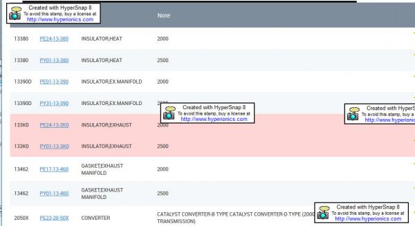

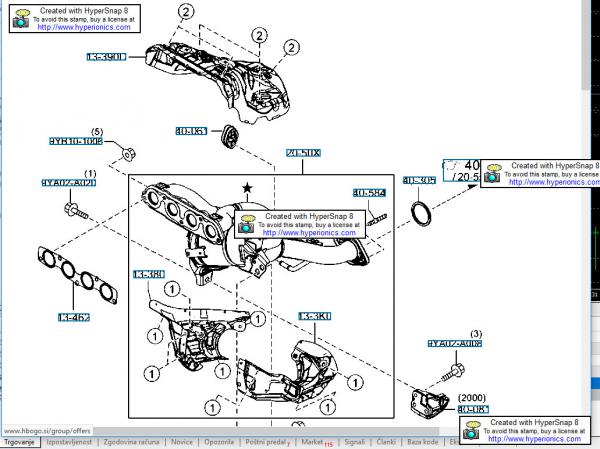

Temu se re?e toplotna za??ita izpu?nega kolektorja oz. po angle?ko exhaust manifold heat insulator. Je pa sestavljena iz 3delov, zgornji in 2 spodnja-stranska.
Sem ti poslikal iz EPC-ja ima? katalo?ko ?tevilko dela. Koliko sem na brzino pogledal je cena cca 60?.
2008 Mazda 6
2004 Mazda 3
