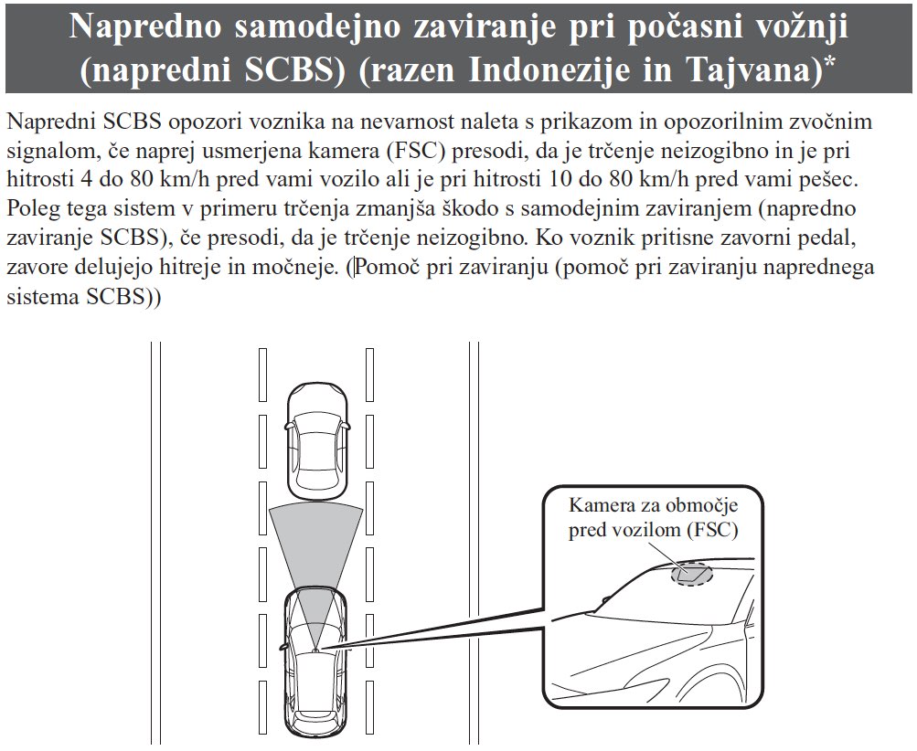

SCBS (Smart City Brake support) deluje preko sprednje kamere pri hitrosti od 4 do 80 km/h (ce je ovira avto) oz. pri histrosti 10 do 80 km/h (ce je pred avtom pesec) ...
CX-5_Navodila_za_uporabo_8FY4-EE-17E-SI_

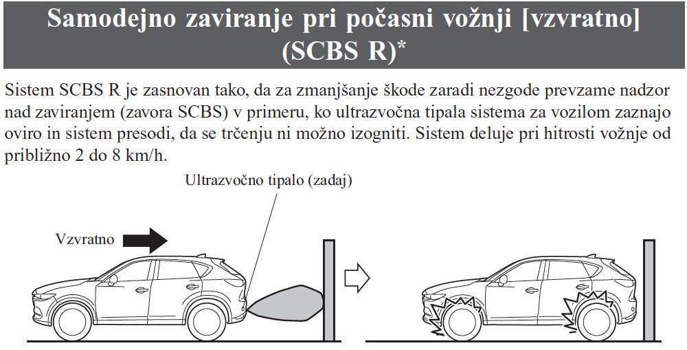

Drugi sistem je podoben, le da deluje za vzvratno voznjo ... SCBS-R ...deluje preko ultrazvocnih tipal pa pri hitrosti 2 do 8 km/h ...

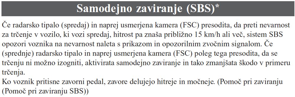

Tretji sistem pa je SBS (Smart Break Support) in deluje preko radarskega tipala in naprej usmerjene kamere pri hitrostih nad 15 km/h ...
