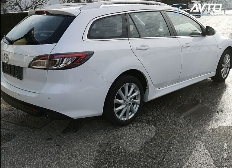

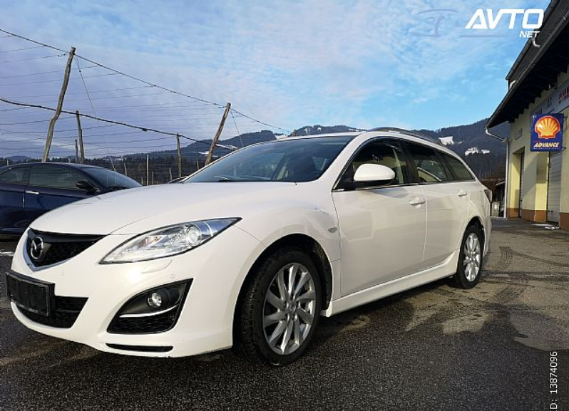

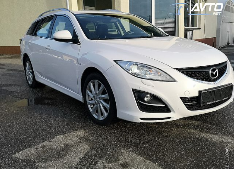

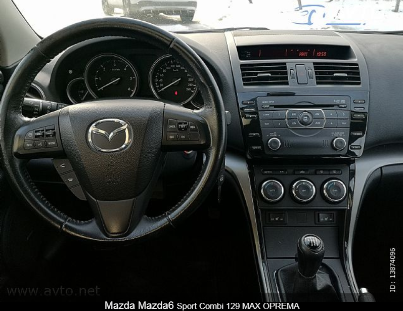

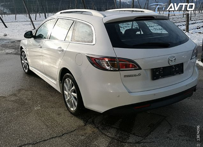

sishi pa kje si ti stari...dej kako sliko mazde :)
Evo mene stari  :P  sem pozabil kako dat slike gor  :ne vem:
Sex, V6 and Rock 'N' Roll
Evo ?e slike
Ej...lepa Mazdurina..zoom
zoom. Lp
Evo ?e slike
Skoraj max. oprema je izgledala takole :) (sicer letnik 2008 pa brez stresnega okna) ...
