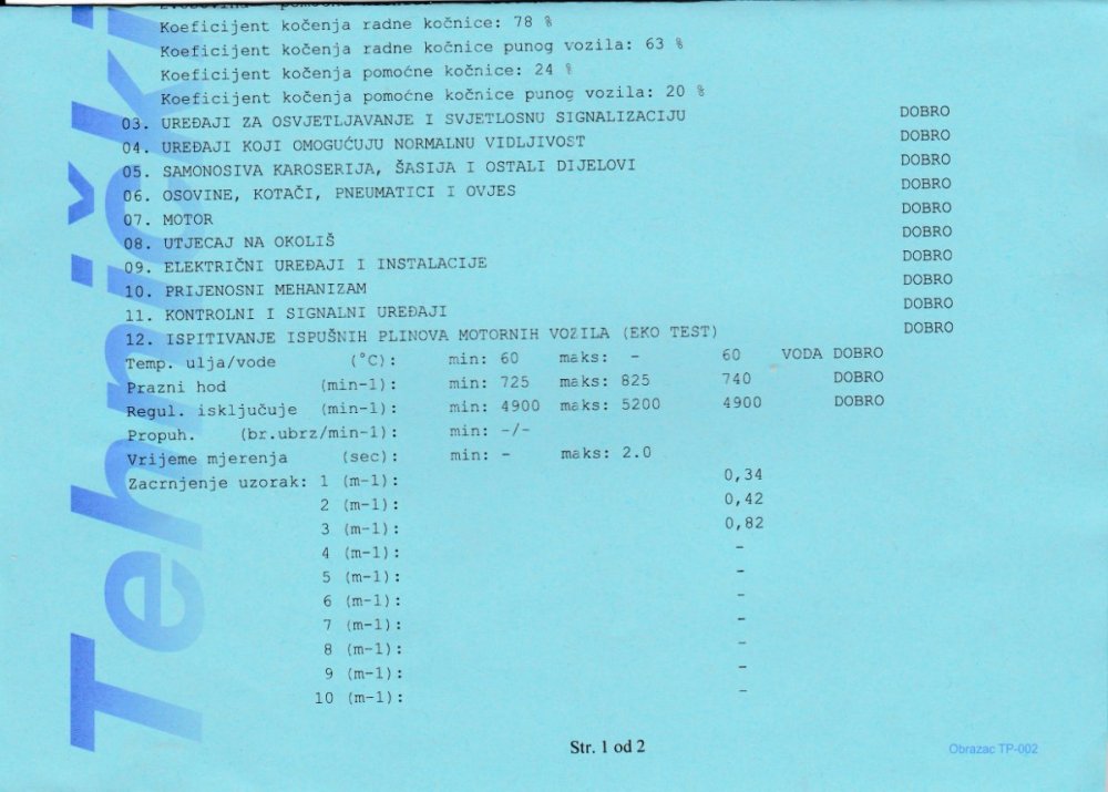

Zapisnik o tehničkom pregledu
Točka 12
Ispitivanje ispušnih plinova (eko test)
Regul. isključuje min: 4900  maks: 5200 ......... 4900   Dobro
Se vidi rezultat, znači da pokušavaju u crveno.   Ali regulator ne pušta. I bilježi se rezultat.

Ne, pri nas ne nabijajo toliko po obratih, da bi prišlo do rdečega polja in blokade. Nisem še tega doživel.
Pri nas kot je Boss napisal nekje do 3000rpm in to je to, za dizle.
Nvm zakaj hrvati nabijajo v blokado in kaj bi to sploh naj bilo za eko testa da spobavaš blokado motorja🙄

Ker je star avto, ker si ga pripeljal neogretega. Turirajo, da segrejejo katalizator, da prideš čez pri plinih. Sicer pa ne vem, če je za to potrebna ravno blokada :D
3 leta nazaj so mi ga dali na 3000 obratov in to bencinarja. Imajo pa različne države različne standarde za teh.preglede. Evropska unija daje samo priporočila. :prstgor:
