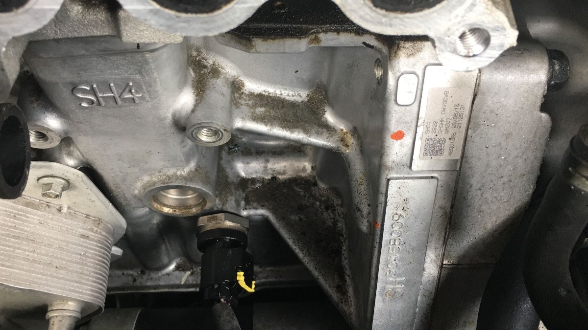

Pozdravljeni, pred kratkim mi je zakuhal motor ter posledično jesel v tri krasne. Torej iščem nov motor za mojo mazdo 3 2.2 2015L. dobil sem kar nekaj motorjev v nemčji, samo nisem preprican da je pravi, kljub temu da gospod ki ga prodaja trdi da je. zanima me številke ki so na motorju(prilozena slika) ali morajo bit prau identične da motor pase ali se gleda samo SH01 oziroma kar pise na bloku SH4.Upam da kdo ve točno kaj se mora gledat da pasa motor(brez predelave elektronike in nosilcev itd.)

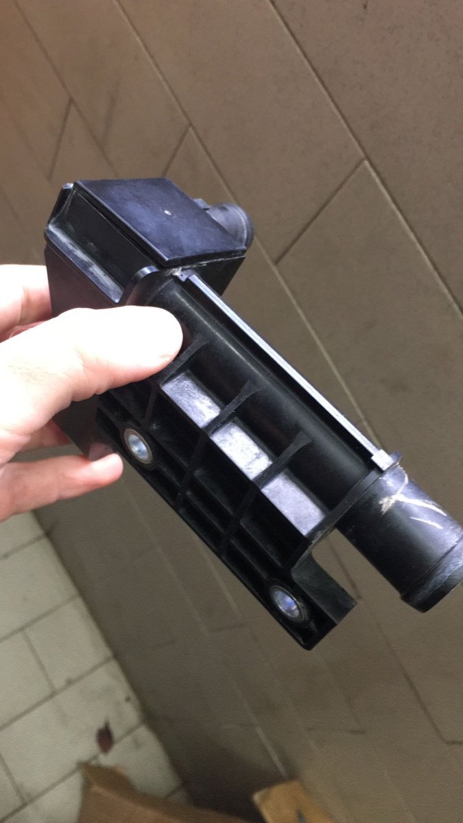

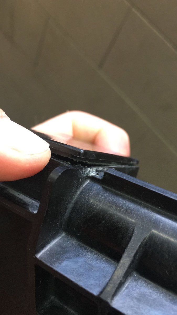

Ta plastika je počila in je stekla ven voda. zal nisem ustavil takoj (naredil 5KM) in je slo use u K. Sedaj pa iščem drugi motor.
Hvala, da si nam povedal, kaj je bilo narobe. Tako zvemo iz prve roke za eventualne težave oziroma šibke točke motorja.

ja ni problema. kadr boste imeli servis preglejte tisti plastičen kolektor za vsak slucaj.

Ja, vsi so biturbo. V bistvu so vsi motorji v osnovi enaki, razlikujejo se edino v menjalniku in elektroniki( 175 in 184 konjski so le v elektroniki bolj "odprti".)

Pri mojemu motorju piše v prometnem samo typ SH.
