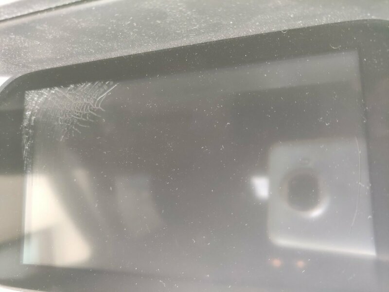

Auuu, pa še deluje?
Nalepi samo polovinil čez.
Dela normalno, razpoka je od znotraj 😀
Moti me, ker se slabše vidi...
Tole ne verjamem, da se bi dalo uredit brez menjave celotnega ekrana. Probi najt kako razbito.
Naslednjič pa ne seksat v avtu, je preveč drage robe naokoli v kabini, da se splača. :hudicek:

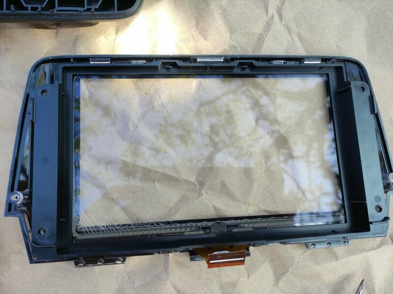

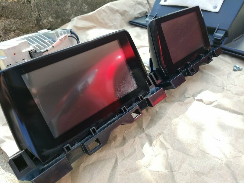

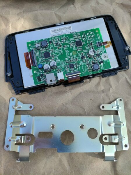

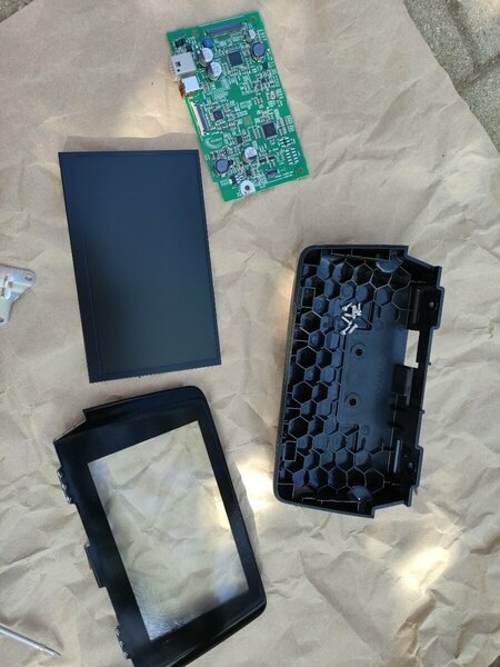

Menjavo sem že opravil, stari zaslon pa sem iz firbca razstavil na prafaktorje in ugotovil naslednje:
- sam zaslon ni počen, v resnici ni nič počeno ampak pride do procesa razslojitve dveh steklenih zaslonov, ki prekrivata LCD zaslon. Steklo, ki tvori površino občutljivo na dotik je sestavljeni iz dveh steklenih delov z vmesno lepilno komponento. In ta dva zaslona se razslojita (delaminacija), kar daje videz počenega zaslona. Kolikor sem bral to niti ni tako redek pojav, naj bi pa se pojavil zaradi pogostih temperaturnih fluktuacij.
