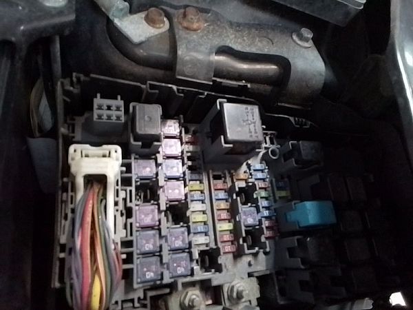

Ker nikjer drugje nisem zasledil, z vami delim rešitev glede random vklapljanja alarma pri Mazdi 6 2. generacije (2008-2012). Do rešitve sem prišel zgolj naključno, pri prebiranju enega od tujih forumov.
Simptomi: pri zaklenjenem avtu se alarm vklaplja brez razloga, včasih za par sekund, včasih tuli tudi več minut. V primeru, da avto dlje časa stoji, se sprazni tudi akumulator - nikoli ne gre v fazo mirovanja (sleep).
Za popravilo ne potrebujemo nobenega posebnega znanja/orodja.
1. odklop minus pola z akumulatorja (OBVEZNO!)
2. iz škatle z varovalkami v motornem prostoru odstranimo pokrov.Mazda 6 - Fuse box 6 | Autoparts24
3. odklopimo konektor (bele barve), očistimo oksidirano/zažgano spojko s kontakt sprejem in spihamo morebitne ostanke - glej sliko.
4. sestavimo v obratnem vrstnem redu.
Po očiščenem konektorju je 1 mesec že mir, sosedi niso več jezni :)
