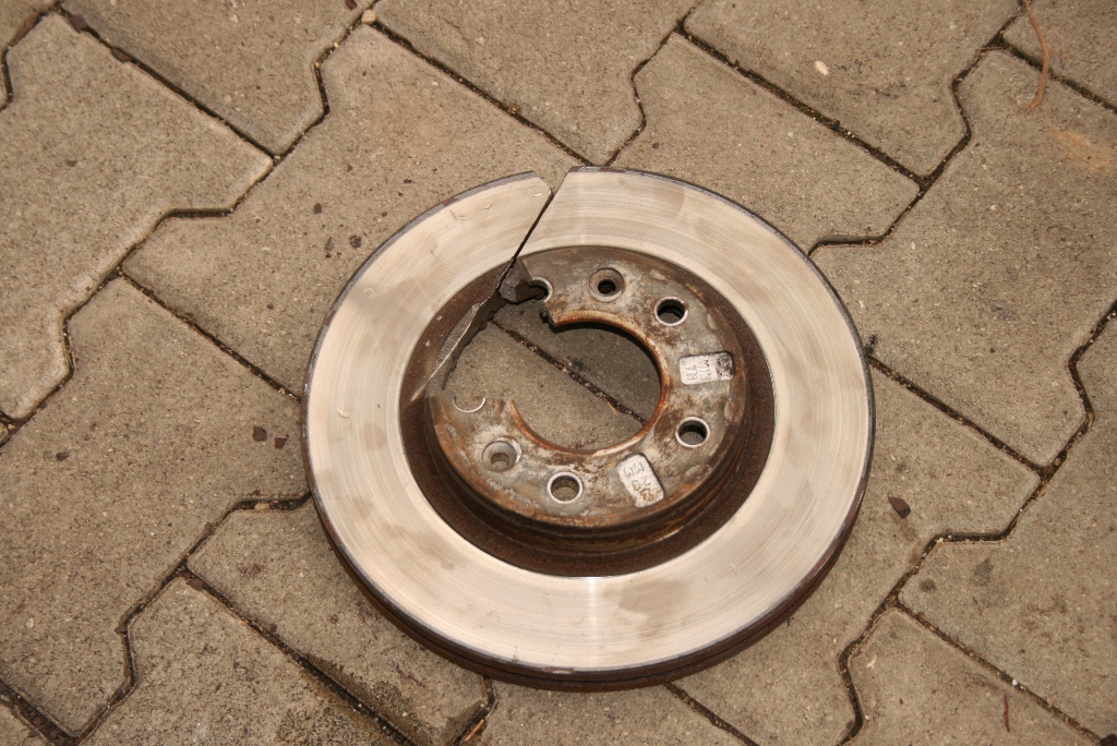

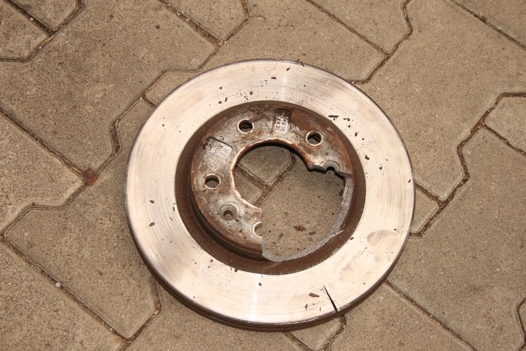

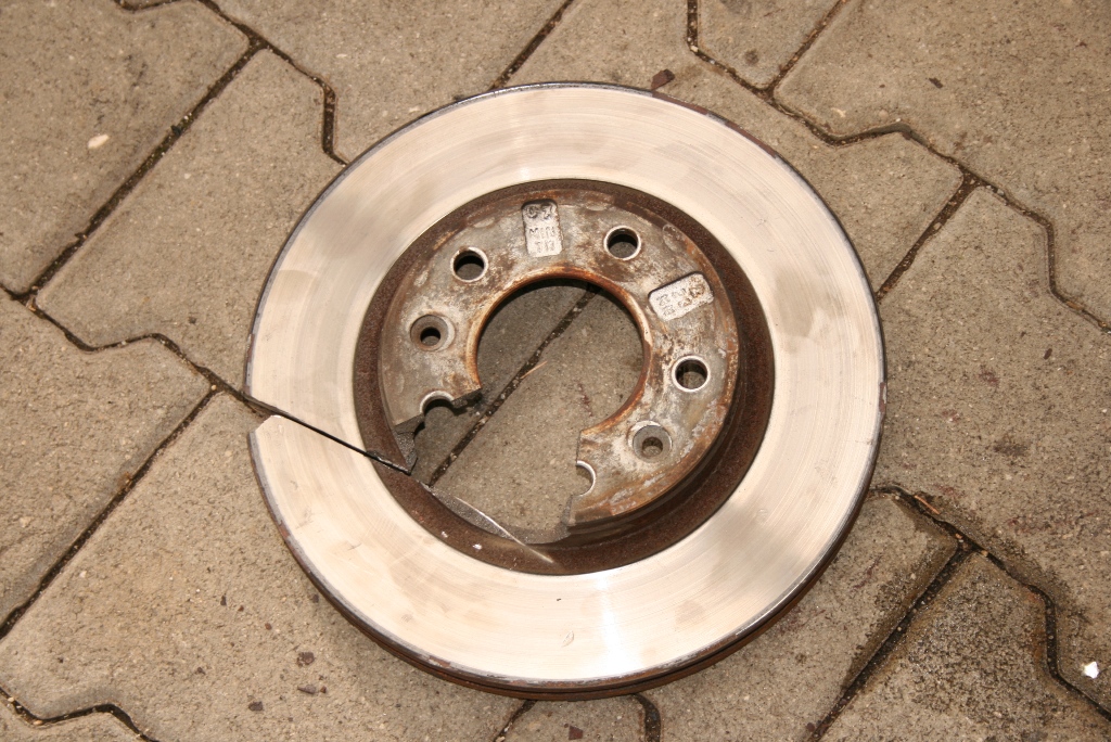

Danes sem imel mo?nost menjati diske na mazdi 6 CD. Imela je 80 kkm prevo?enih in letnik 2003.
Kar se je bilo potrebno odviti je ?lo brez problema, le pri diskih se je zataknilo, vijaka ki dr?ita disk na pestu sta se odvila kolikortoliko "normalno" z pomo?jo ve?jega kladiva. Diski pa niso hoteli z pesta pa ni varijante, ne za takoimenovanim "pacigerjem" na z pomo?jo vijaka, za katerega je narejen navoj v disku, ker se je seveda disk na tem mestu seveda zlomil. Potem pa sem posegel po skrajnih ukrepih in v roke vzel kotno brusilko in diske dobesedno od?agal z avta, tako da sem jih zarezal potem pa po?temal del zvona ki pride ?ez pesto in na koncu ?e malo pretepal po disku z macolo toliko ?asa da je pametnej?i disk popustil in se snel z pesta. :bravo:
?e ostanki dvoboja.
?e ostanki dvoboja.
?zmeden? Tudi tako se "?raufa"?Ni kaj,?e ne gre milom pa silom. ;)
