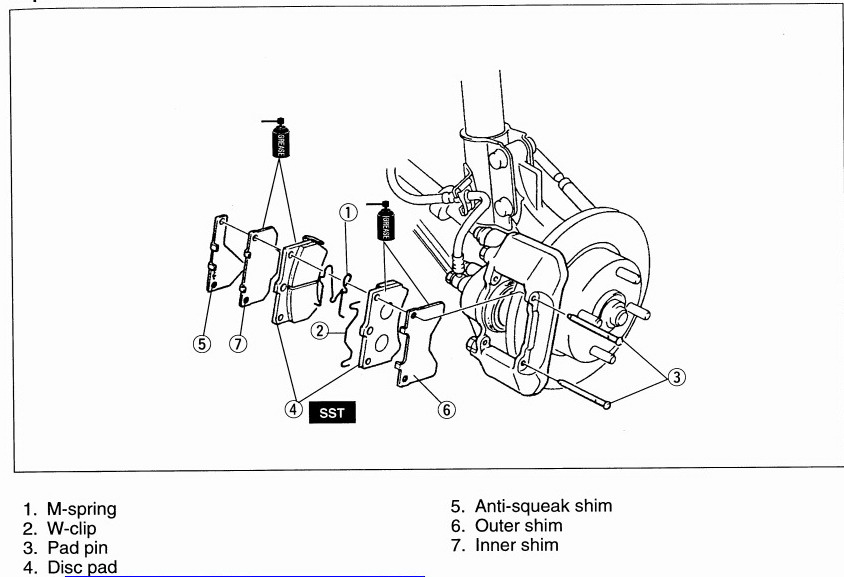

?e ti cvilijo bremze, potem ti aftermarket kiti nimajo zraven plo??ic proti cviljenju (gl. priponko). Ali pa so tako slabe.

teh plo??ic med cilindrom pa zavorno plo??ico ni bilo polek ...bom tu vmes namazal z neko mastjo ,mogo?e ne bo ve? cvililo.Samo moram najti pravo mast da mi ne bo gumic raz?rlo .
