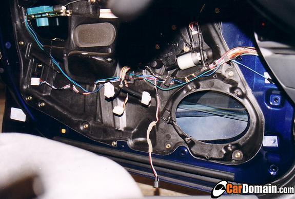

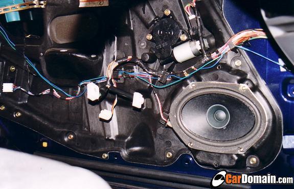

Vem da so v vseh vratih ovalci 5x7". Nikjer pa nisem zasledil kako so globoki. Je kdo to mogo?e razstavljal in ima to?ne podatke? Nebi rad, da mi novi zaradi prevelikega magneta ne bi pasali.

Alora,spredaj ima? original kartonaste ovalne zvo?nike 5"X 7",impendanca 4 ohm,kateri izgledajo precej bogo.
Lahko jih zamenja? z kakimi dobrimi aftermarket 5"X7" in visokotonci posebej,ali pa radikalnej?a predelava(pove?a? luknjo za zvo?nik) in da? not okrogle zvo?nike 6,5" in visokotonec.
Tudi v zadnjih vratih je original ovalen zvo?nik 5"X7".V zadnja vrata lahko vgradi? le zvo?nik teh mer.

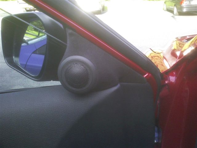

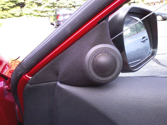

Odptrine za zvo?nike izgledajo takole: ... in z vgrajenim original zvo?nikom:
V trikotni?ek pri ogledalu lahko z malo predelave vgradi? visokotonec.
