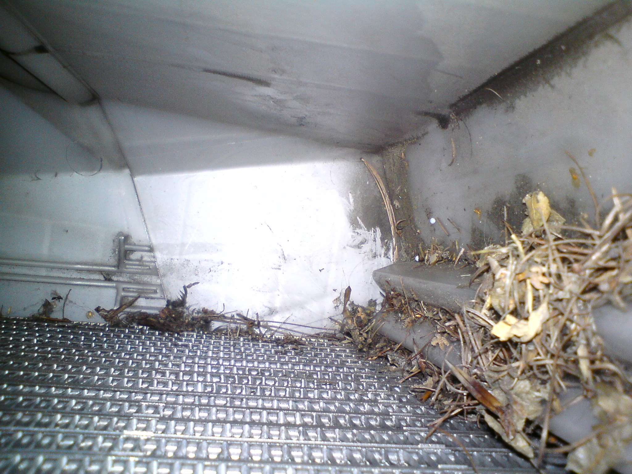

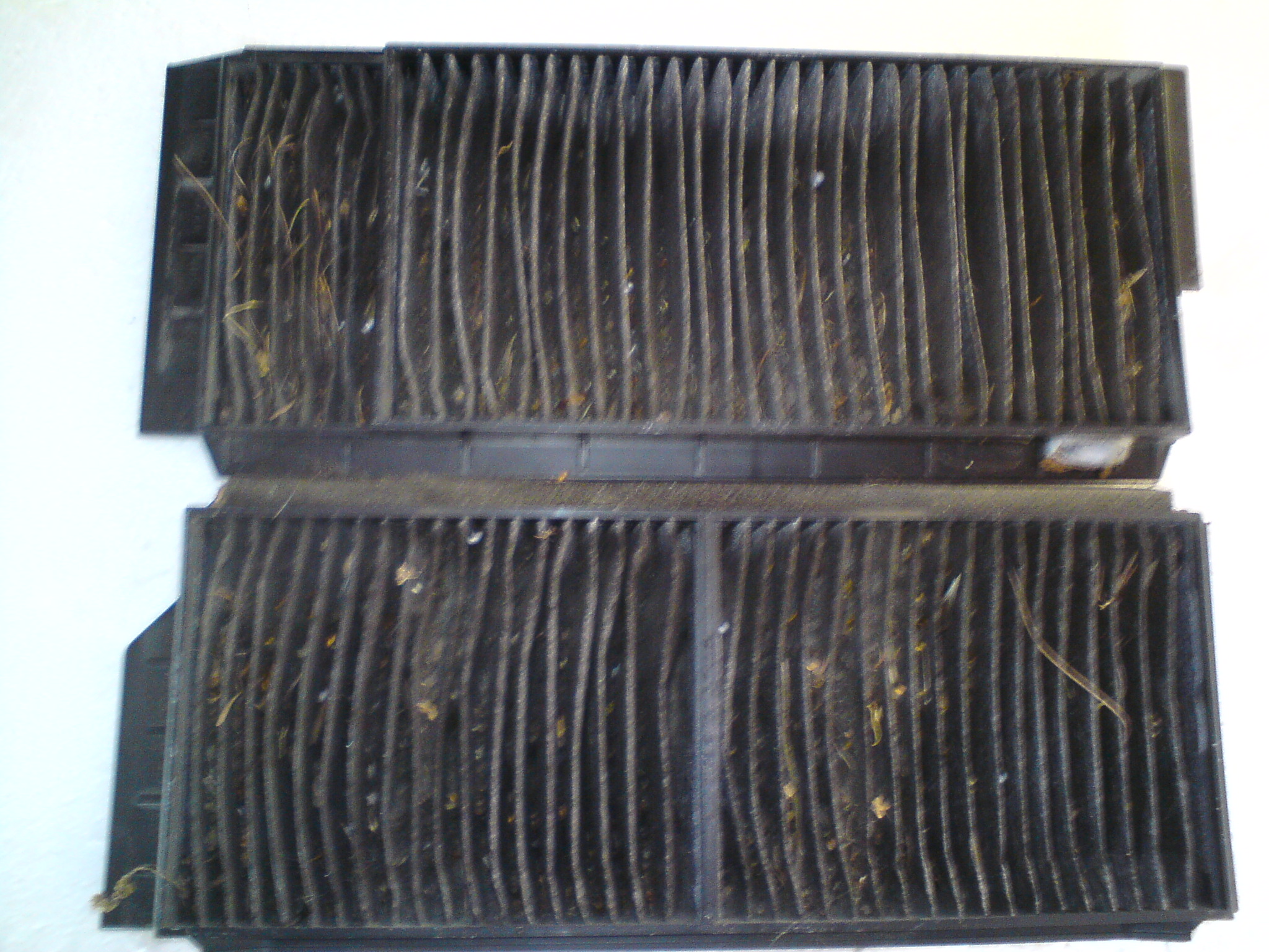

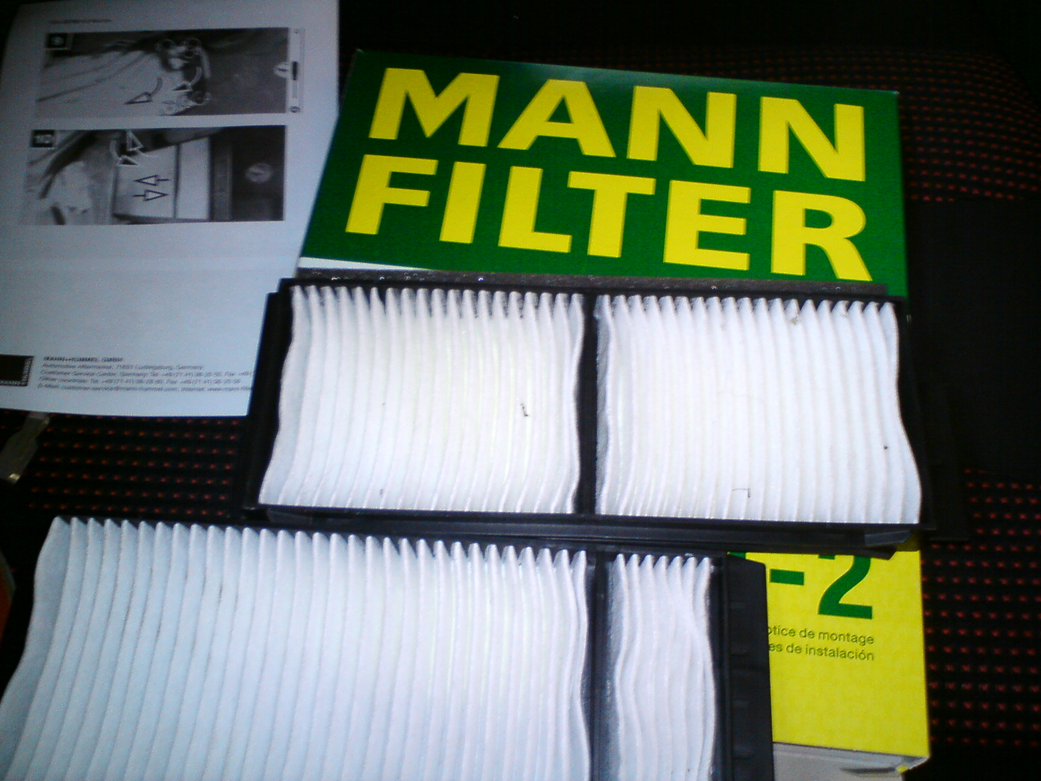

po dolgem odla?anju je bilo v slabi urci vse po?timano. prajs pa 23e pa moja malenkost.
na kolk cajta pa vi menjate filtre? pr men je bil zdej prvi?, pa je avto letnik 2004 in 75k prevo?enih. :bravo:

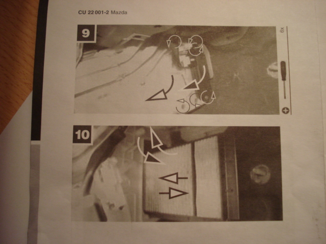

v filtru je bila tudi slika za postopek menjave. ?e en link:
sm predala ne rabte ven jemat!

hehe, a si pogledal, da si niso kaki pti?i naredili notri gnezdo
?e bi blo polet, bi se verjetno not gadje zaredl. :harhar:

kabinski filter se menja obvezno na vsak servis. ?e ne je joooj v avtu(smrdi po plesni,?voh piha,pa te?je se odrosijo ?ipe)
?e ga menja? na vsake 20000-25000km, oz dve leti je ?ist vredu.

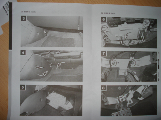

Ali lahko doda? sliko navodil iz filtra?
evo slike. drga? pa glej link, pa kokr sm reku, ne rab? predala vn cukat.
