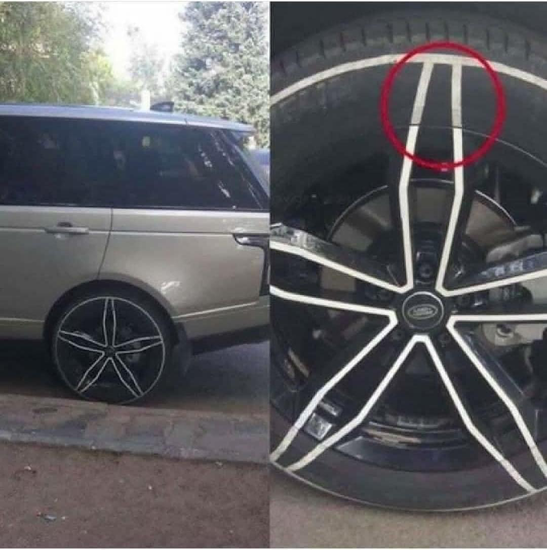

Kupi, lepe so.
Take nabavis.. bodo gotovo poceni ;)
pred 39 minutami je Jest napisal:
😂 Pa ze nasplosno mi niso usec 😁
