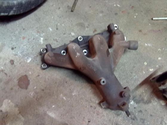

original kolektorji:

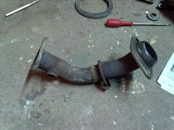

cev od kolektorjev na ipu?no cev:
fora pri kolektorjih in auspuhu je, da ce ne bos vsega zracunal kot se sika ti lahk performance pade, lahk dobis backfire (da potegne izpuh nazaj v masino), itd itd.

Aja ?e nekaj, pri ogriginal kolektorjih gredo cevi oz. kanali 1 in 4 skupaj ter 2 in 3 skupaj na koncu se pa zdru?ijo. Ali na preformanse vpliva tudi zdru?evanje cevi/kanalov?
P.S.: verjetno ?ir?i fi-ji iz bloka ne bodo pomagali ker bi moral potem ?e na bloku raz?irit luknje...
ja, sej to ti je simon lih razlozu. 4-1, 4-2-1
ti mas ocitno 4-2-1 :)
