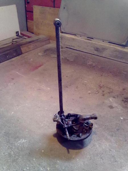

Pozdrav, ker sm nekaj ?asa nazaj zvil zadnjo premo (verjetno tudi feltno sramezljiv ) sem po tem kupil rezervne dele (celo mazdo :P ). Zdaj pa nemorem raztavit zarustanega podvozja.. pa da si la?je predstavlajte kaj me mu?i, evo slikca:
zdaj me pa zanima, ali je varno da sestavim tole nazaj na avto, glede na to da se ?ravf ki dr?i ?tango ne premakne niti za milimeter, sama ?tanga pa ima nekaj lufta? :blink:
?e mene pra?a?,to je narejeno da gre narazen ko pa? je to treba,zato bi sam to spravil narazen,potrplenje nekaj WD-ja in pa kak brenar za segret bi tud blo ok ;)
:D vse gre narazen samo lotit se treba zadeve pravilno
MAZDA POWER
:bravo::bravo:
Zaj si me pa kar malo prestra?o. Kupujem tisto ?tango -ma pu?a luft. Sem se bal, da zna kak ?ravf it k vragu pri odtegovanju. Vsi prodajajo ?tange brez ?ravfov. Sem se ?e skoraj odlo?o da kupim, zaj bom pa ?e malo poiskal, ?e kdo ?e ?ravfe prodaja.
Druga?e bom pa? upal, da majo prav tisti, ki pravijo da se z pravim pristopom vse da.
PS: ?e slu?ajno koga zanima ta ?tanga stane v original Mazda trgovini 176EUR. Sem bil glih v?eraj tam. Ostali jih ne uva?ajo. Na e-bayu so po 35 USD+po?tnina. V original mazda trgovini v UK 40 funtov. Zanimivo ni kaj.
EDIT: ?ele zdaj sem opazil da gre pri tebi za model BA. Zgornje cene so za BJ. Del zgleda podobno pa sem bil prehiter.
Pravi pristop.. Flexarca :hudicek: pa gasa! Drugace ?e 3 dni vseskozi nekaj ?pricam z WD40 pa kar ne gre, bom poizkusil ?e z brenerjem, flexa je zadnja mo?nost.
ABSsenzor: tudi za 323f-ba so na uradnem deli dragi ko pes (plasti?ni kolotek 120e). Druga?e pa mislim itak po?trihat komplet podvozje, nekaj delov (ki so ?li narazen :P ) sem ?e barval bodo slikce v kratkem!
Podoben primer sem imel z valjem od Tomos flexer, cel teden nabijanja in ?pricanja z odvija?em, da mi ga je uspelo dol dobit iz ma?ine. Tko da je treba kar bit vstrajen!
Pa dobro o?isti vso rjo stran, da pride odvija? ?im bolj v notranjost. Malo tudi udari po zunanjem delu, tam ko je vijak not. V?asih pomaga samo, da pravilno udari? in lahko skoraj z roko odvija?i? :)
