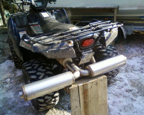

Na sre?o sem dal lonca narest sam k sebi (so full poceni ;) ) in tja bom dal delat tudi downpipe z hi flo katalizatorjem (metallic substrate) - drugi pa gre v ko? ;)
Vidim, da kar obvlada? ?vasanje ker izgledata res lepo narejena. B) Kaj si uporabil za polnjenje? Sumim, da bo s tema maj?kenima loncema kar opazna razlika (pa ne le v mo?i ampak bolj zaradi zvoka). Celoten sistem na turbo avtu se pa druga?e kar pozna pri turbo avtih.
Znotraj je perforirana plo?evina, povita z fino, na visoke temperature odporno inox volno, okrog so kerami?na vlakna, ki prenesejo 1400°C.
Ko sem dal na kolegov ATV 750 cc 2 cilindra, so se sli?alo samo mehanski zvoki motorja, iz izpuha ni bilo prakti?no ni?, razen pihanja :D
Hehe maherji kar na ATVju sprobali. Ne saj ?e se ATV ni drl potem pa zelo verjetno bo tudi iz CX-7 bolj kot ne samo pihalo. Pri turbo avtih je fajn ker ?e turbina deluje kot du?ilec zvoka, edino ?vi?ganje se potem sli?i na ta ra?un kar pa ni slabo. :bravo:
