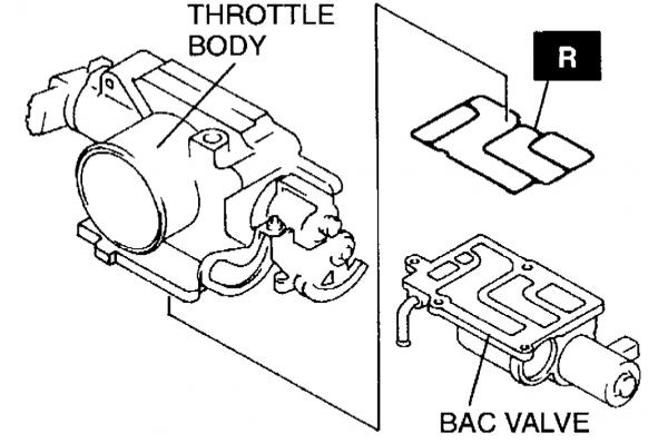

Ko "smo" delal velik servis sem opazu da je loputa za zrak (med zra?nim filtrom in motorjem) precej zapacana. In sem se par dni nazaj odlo?u da jo mal o?istm. Kupu sem sprej za ?i??enje "uplinja?ev" (fergazarjev), mal razstavu okrog lopute (nisem odklopu cevi za vodo - ostalo pa), in mal o?istu.
Nasledn dan sm opazu da je bla temeratura motorja mal vi?ja kot ponavad in obrati motorja brez gasa (?tant gas) cca 1500 o/min. In sem ?ou mal brat servisna navodila za avto. Baje bi mogu resetirat ra?unalnik ?e kaj odklapla? konektorje in premika? razne lopute in potenciometre.
Sem pa pol sam odklopu konektor pod loputo (ne od lopute) - tam kjer pridejo cevi za vodo gor - slika - BAC valve:
In je bolj?e (sem ?e mal zni?al "?tant gas" z vijakom na loputi - baje se tam ?tela!
Zdaj pa: ko dam gas in ga spustim - obrati naprej padejo na cca 1200 o/min pol pa po?as na cca 800 o/min - video:
Zdej me pa sam zanima a je to OK al je treba ?e kaj "na?telat, al je umazanija od ?i??enja stekla kam v tist ventil???

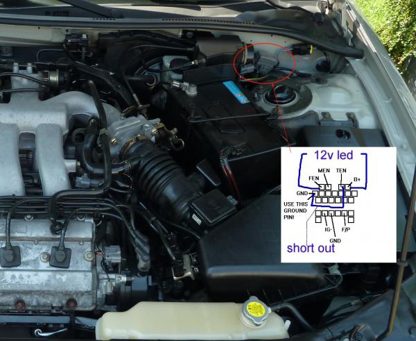

Imam vpra?anje: a ima moj avto OBD I ali OBD II?
Pa ?e eno: na konektorju za "diagnostiko" (glej sliko) sem probu prebrat kode. A je to za moj avto sploh?
In jih je zelo velik (?e sem prou prebral). In glede na podatke iz interneta ja lohk:
11 - Intake air temperature (IAT) sensor
12 - trottle position sensor
15 - heated oxygen sensor (HO2S)
17 - oxygen sensor (O2S)
pa ?e neki jih je ki jih nism najdu v tebelci
