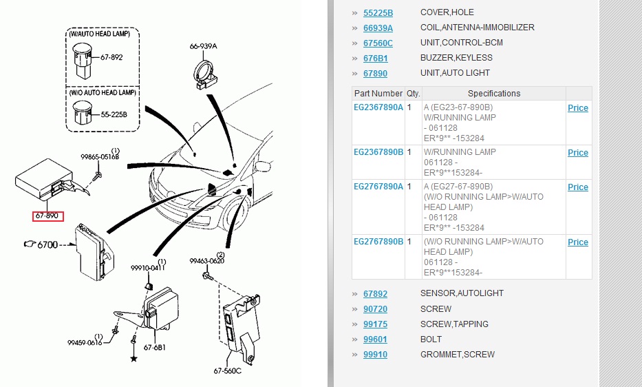

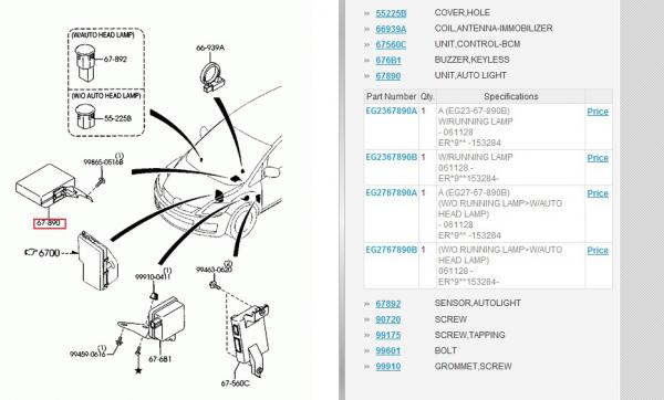

Notri je modul za dnevne luci. Ko sem imel cx7 so dejali treba nov modul....300 evrov.....in sem ga sam uspel predelTi tako kotje treba in potem dal nazaj na tovarniskega.
Nekateri fantje pa pravijo da sedaj reprogramirajo modul na servisu...kar je logicno
Mnja, je logi?no. Meni tudi, a na servisu so rekli, da je to v ra?unalniku in da se tega ne da in bla bla bla. In so stroj vrnili z besedami: "Se ne da. Tovarni?ko je tako narejeno."
Kje pa je ta modul? In kaj ga je treba predelovati? A se ne da enostavno vezat direktno na stikalo in re?eno. ?e obrnem stikalo, sveti, ?e ne pa pa? ne. Vsaj po moji, kme?ki, logiki.

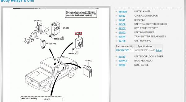

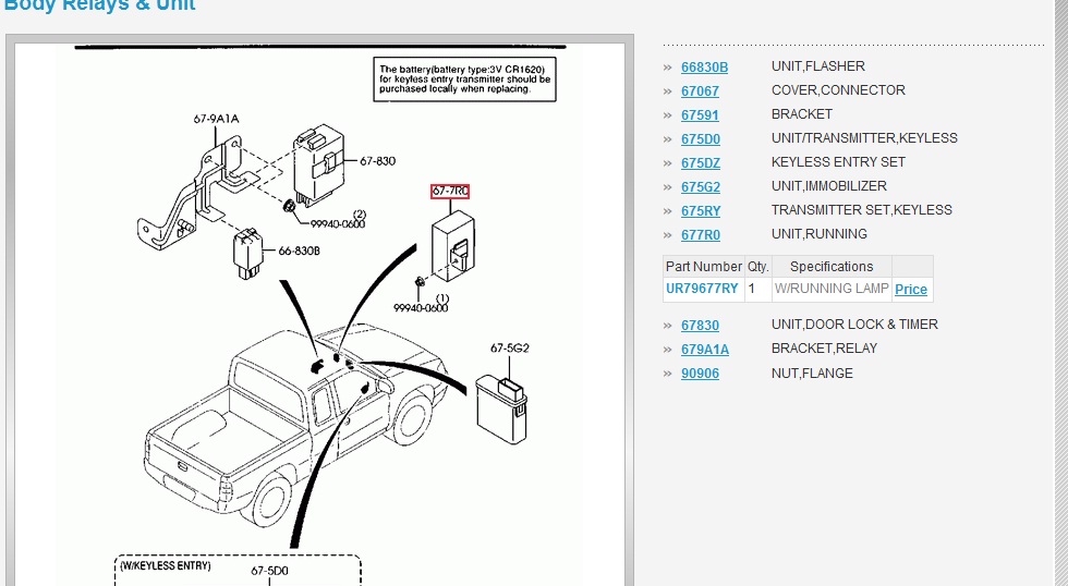

Za vse, ki bi se radi znebili te bedarije:
V BTCju je na sprejemu g. Marjan Majes. Njemu se javite in povejte, naj vam naredi tako kot meni. Potem bosta skupaj z mehanikom Juretom pregledala avto, odklopila eno ?ico od nekod, in zadeva bo re?ena. Ena ura dela in moj BT-50 je ?e re?en te tegobe.
Sicer je trajalo ve? kot eno leto, da sta ugotovila, kako in kaj, ugotovila sta pa le.
