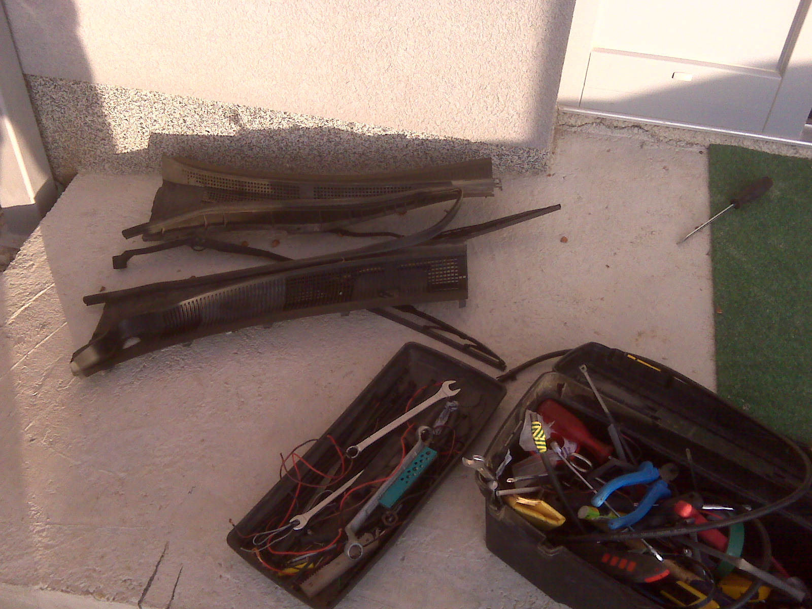

Pozabil konektor za brisalce dat na motor?ek :hohoho: - zjutraj manualno brisanje :hohoho:
Si se vsaj manualno segrel in te ni zeblo v avtu glede na to da se ti sedaj 3x dlje ogreva :bravo::hohoho:

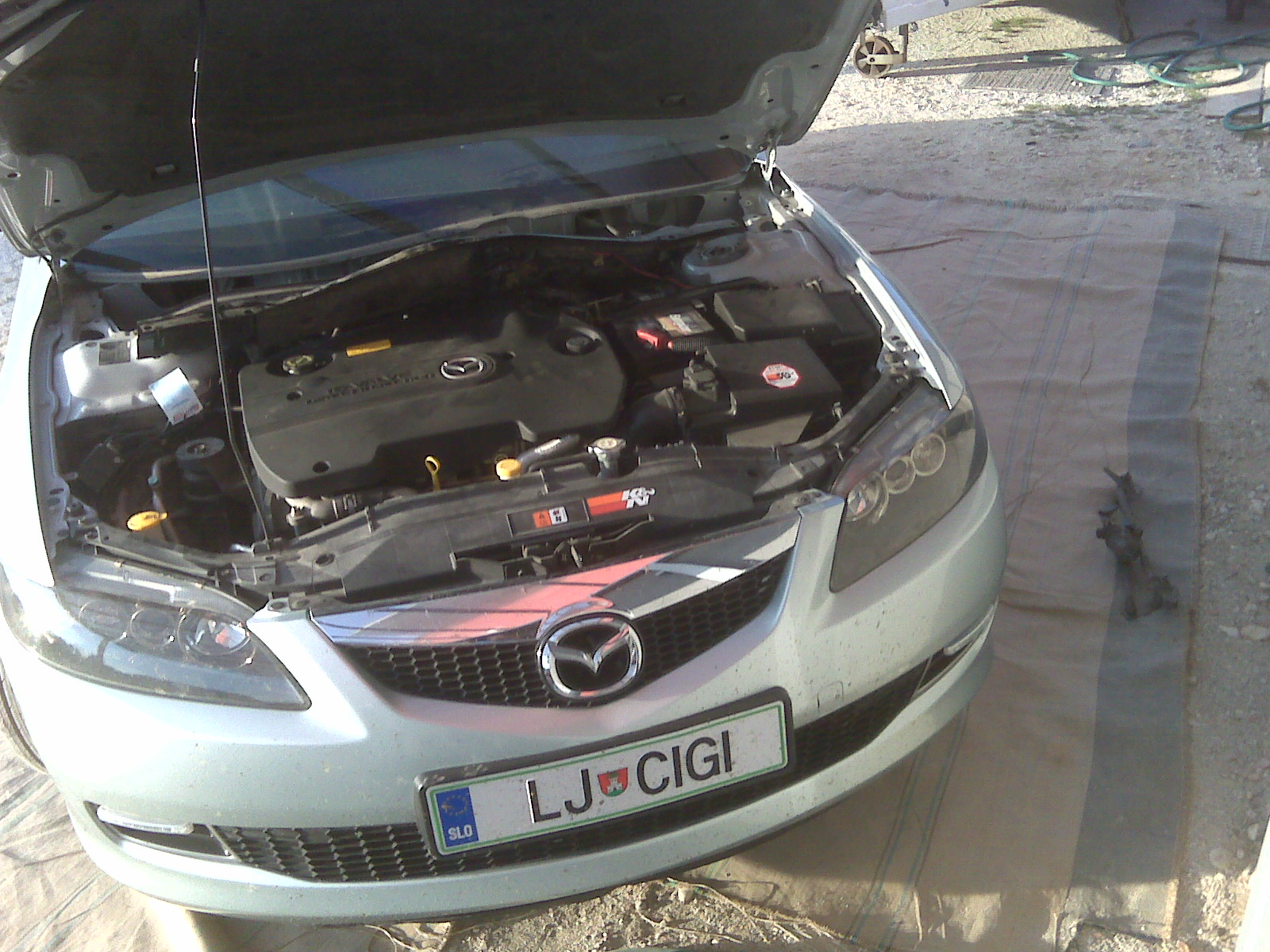

Avto stoji pred hiso in caka na segrevanje, dela na kljuc in uro / daljinec :jupiii:

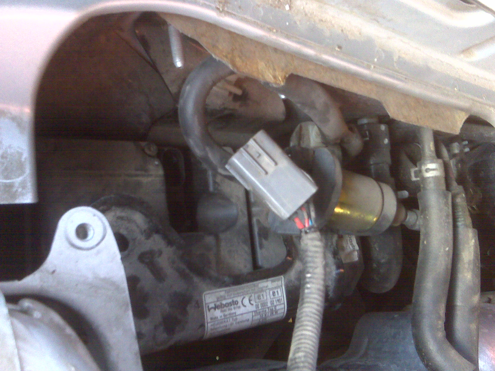

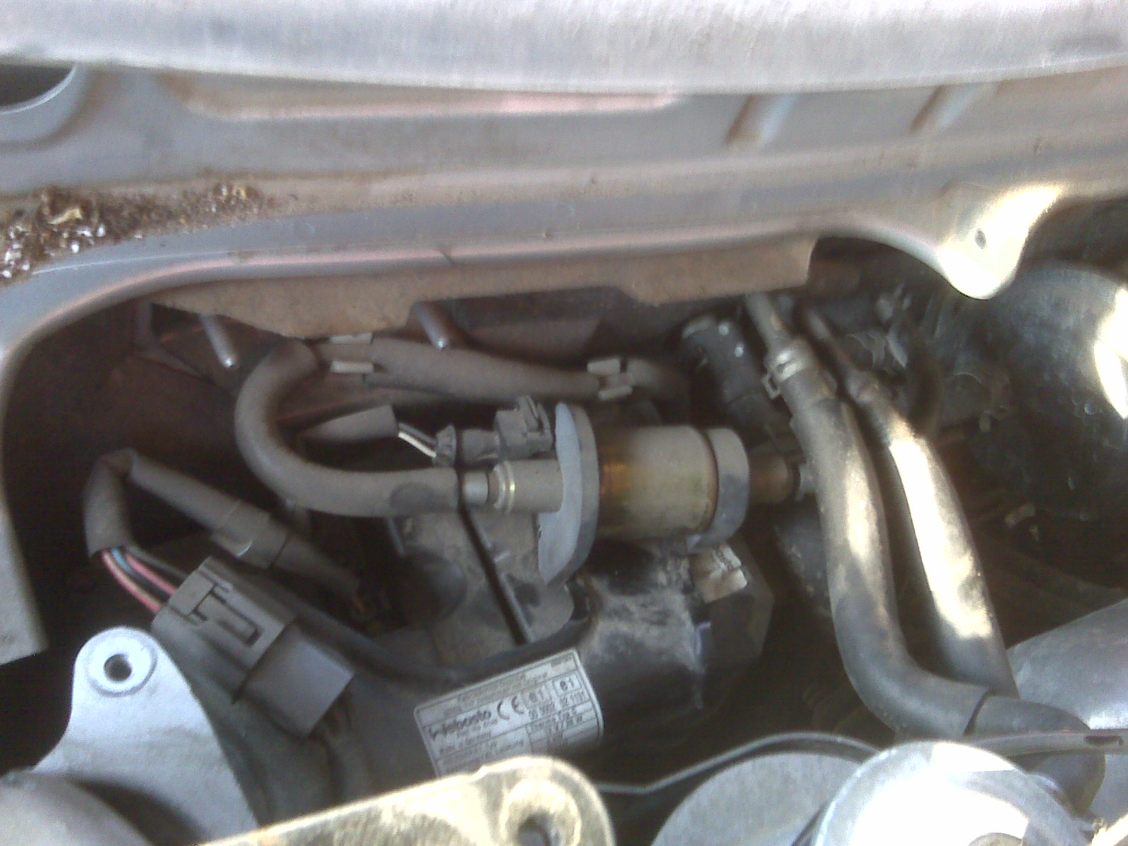

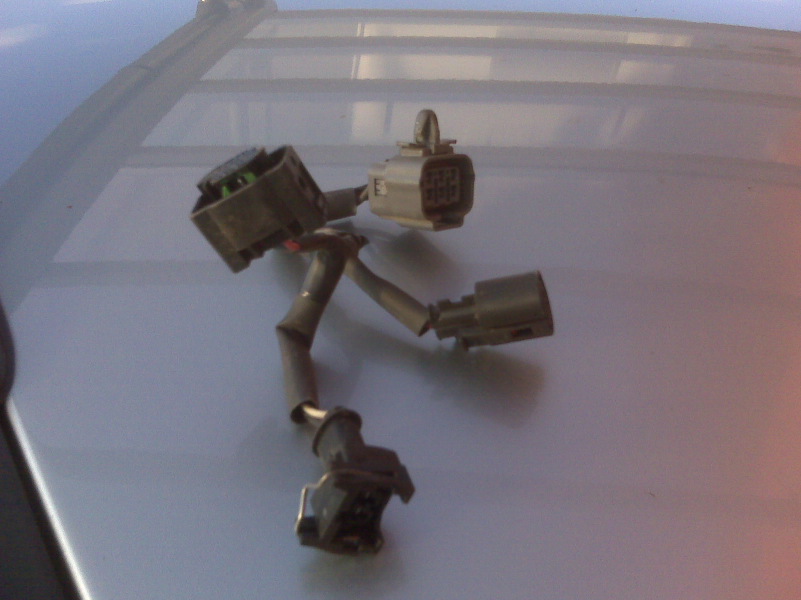

Nadgradnja je otrocje lahka, ko po 4h urah dojames glupo foro.
V glavnem projekt uspesen :danzoman:
