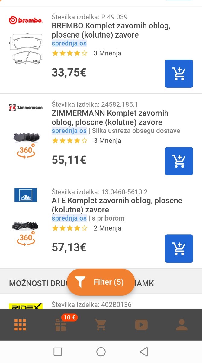

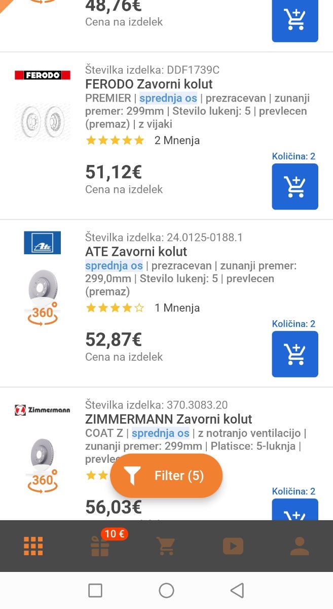

Mazda6 2009 2.0 diski
pred 54 minutami je mmaazzddaa napisal:
Kaj priporočate za sprednje diske in ploscice. Zanima me okvirna cena.
Tu imaš okvirne cene.
Jaz imam najboljše izkušnje z Ate, EBC in Zimmerman.
