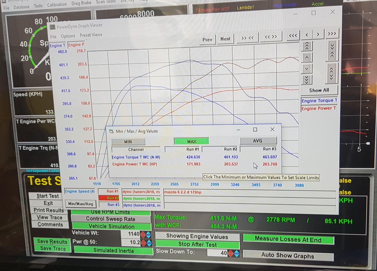

Kupila se je nov Originalni set obeh turbin, loput, aktuatorjev, drugi teden bo menjava, potem bom dobil tudi slike. Naj bi pa ta nova imela bolj mo?no pritrjeno loputo in se to naj ne bi ve? zgodilo. Simptomi so bili pa isti do 2200 - 2500 avto ni vlekel potem ko je pa velika zalaufala je pa ruknilo. in zgleda je teh primerov kar nekaj cena seta je okoli 1600? obnovljene iz eBaja pa dobi? za 600-700 a tam vseeno ne ve? kako je pritrjena loputa.- 67 odgovorov
