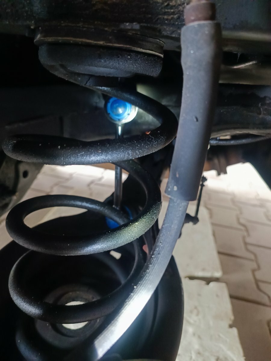

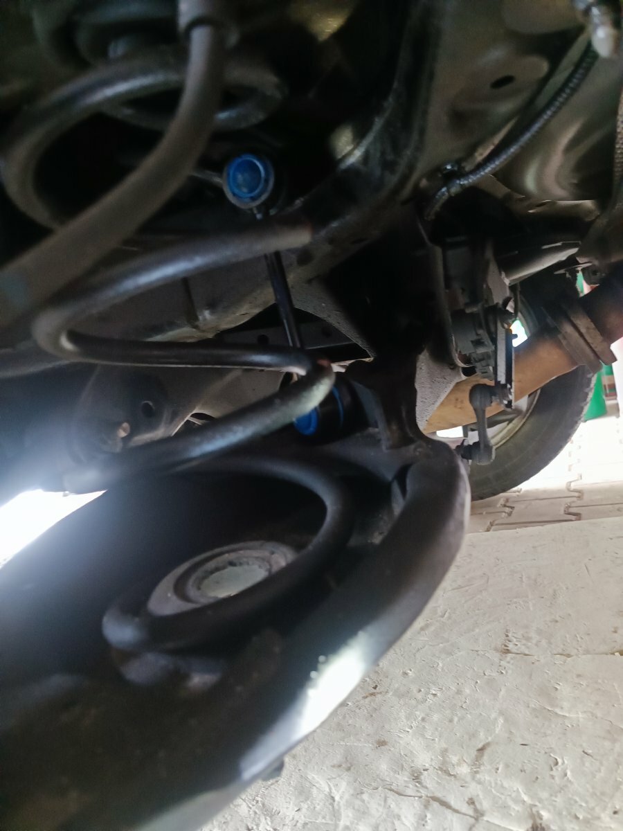

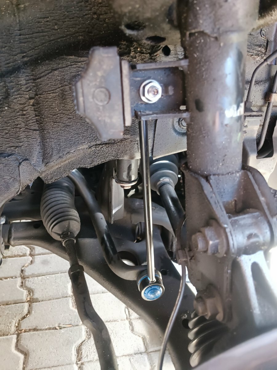

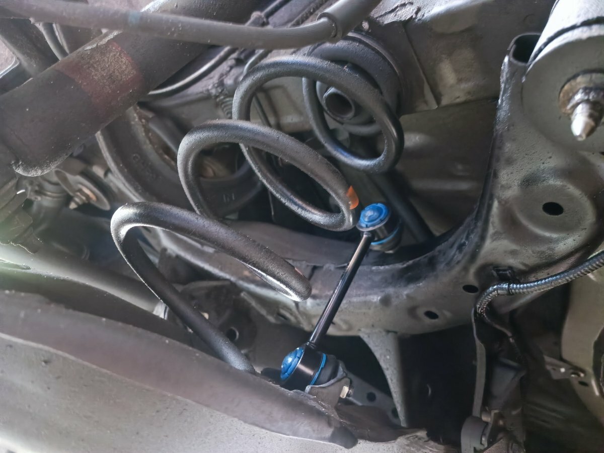

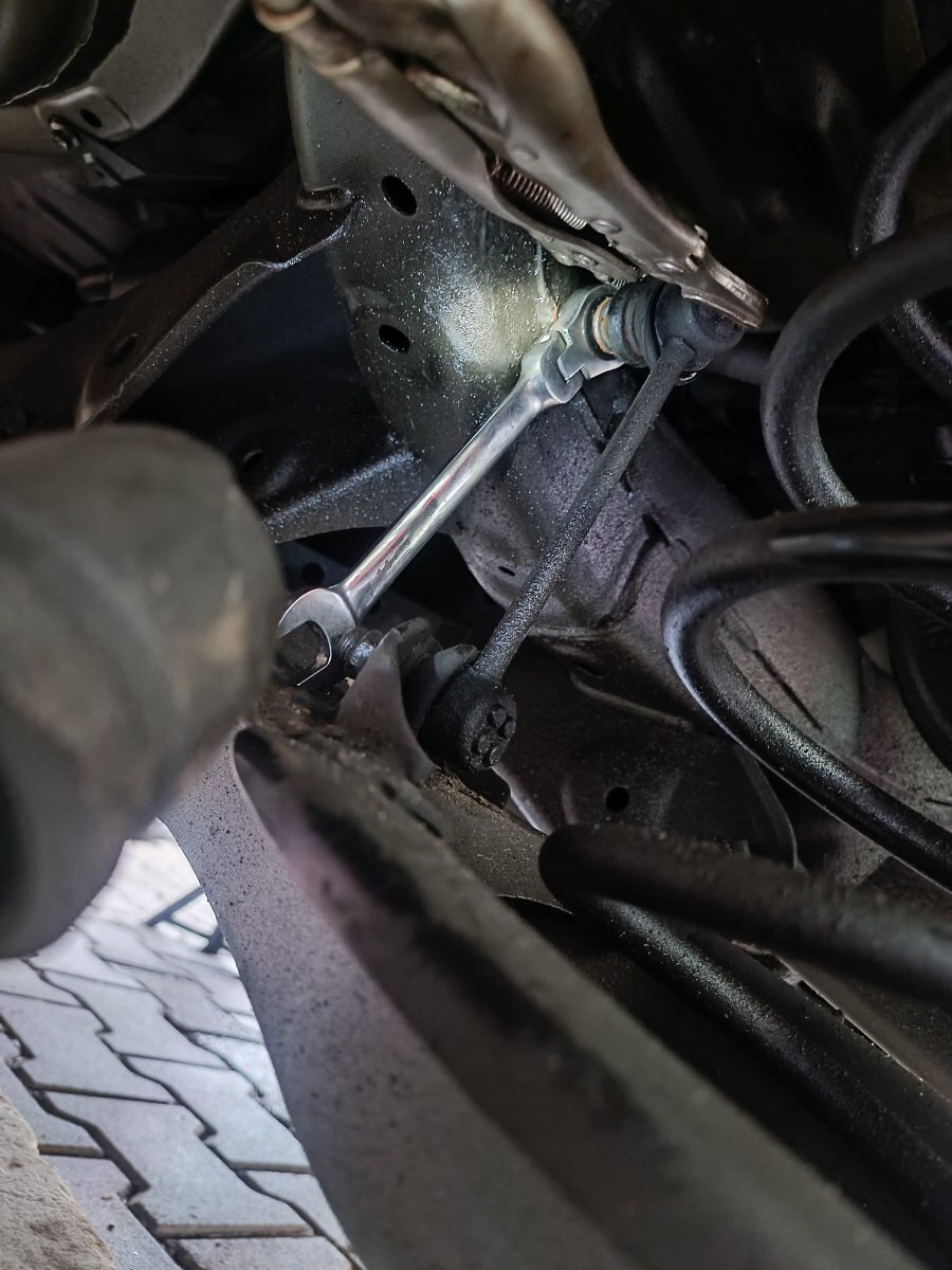

  22. To sem končnik na stabilizator štangici stisnil, ker se je vrtel. Ni bilo teoretične šanse da bi z inbusom držal ker je prostora glih 2cm do mosta. Včasih se je treba znajt 🙂

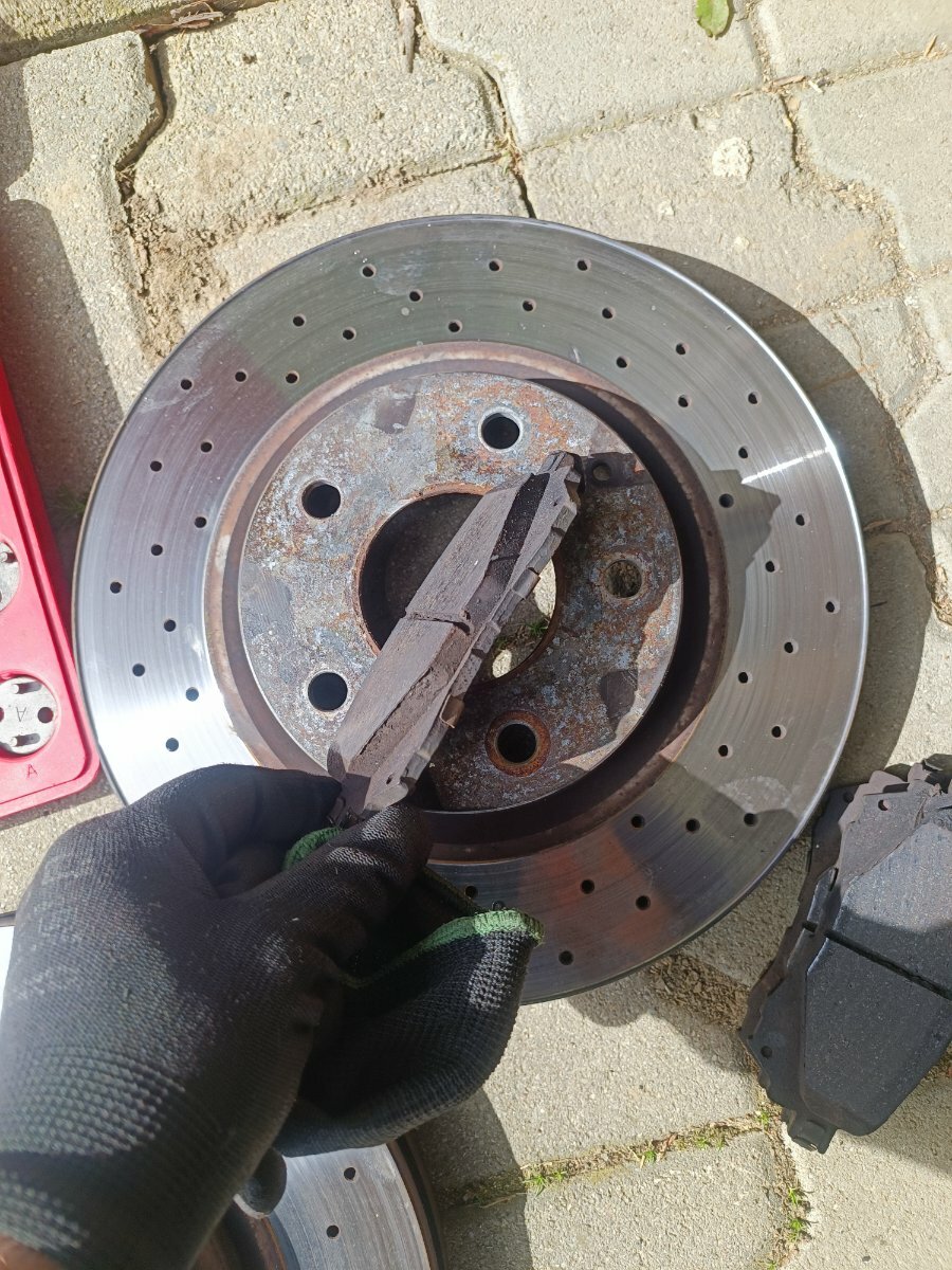

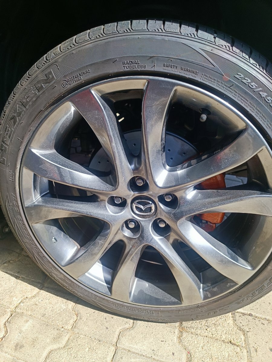

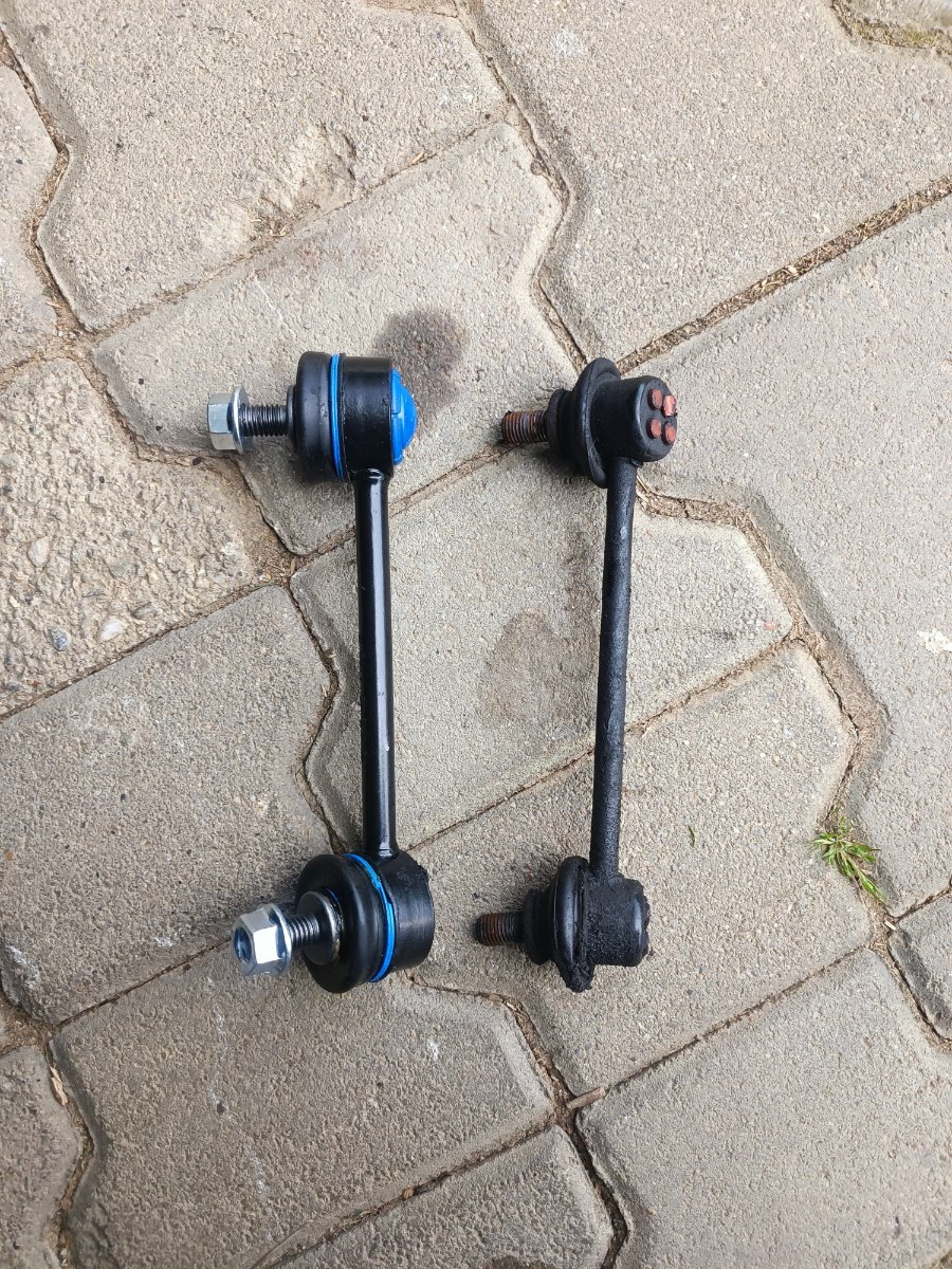

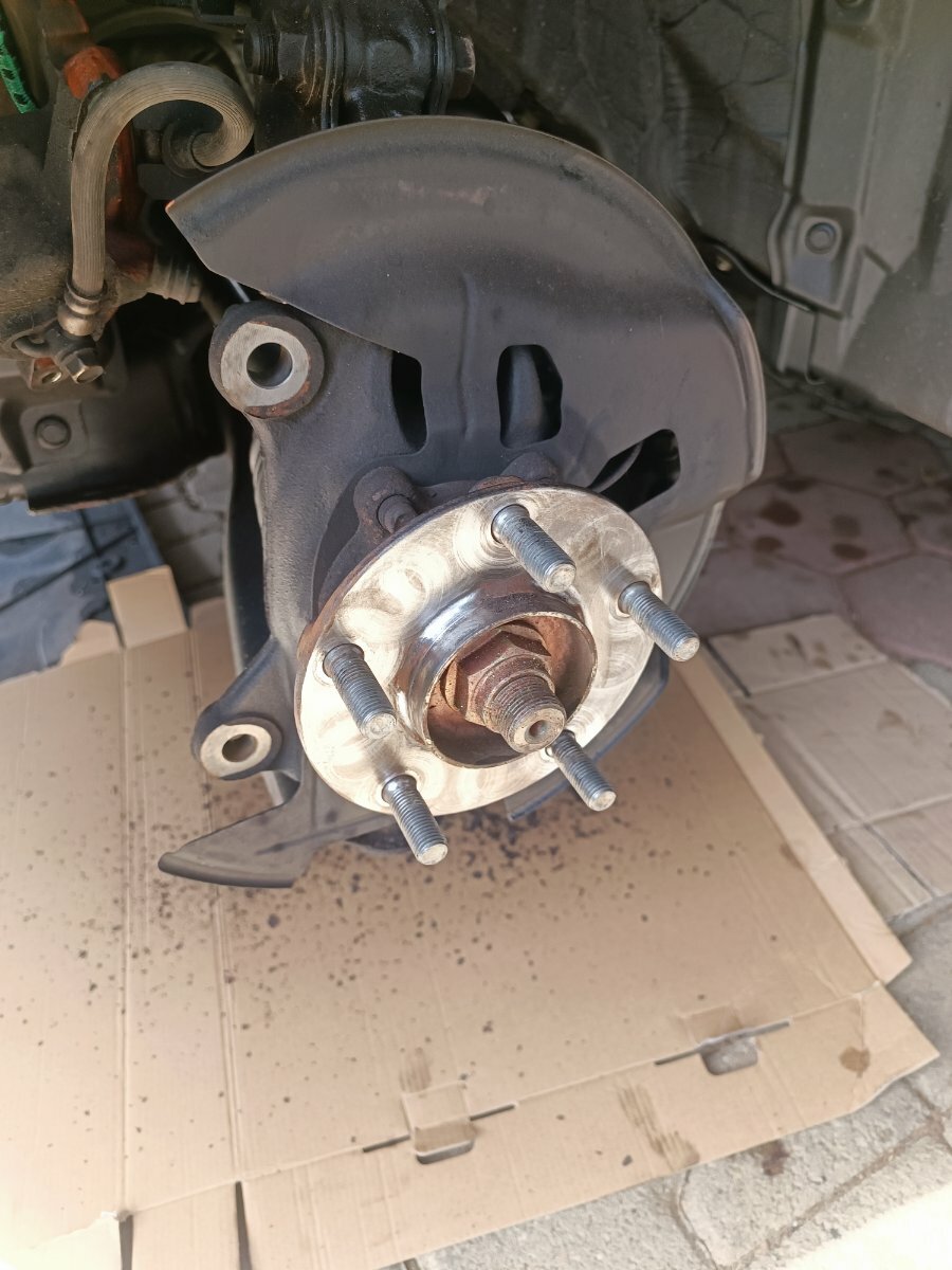

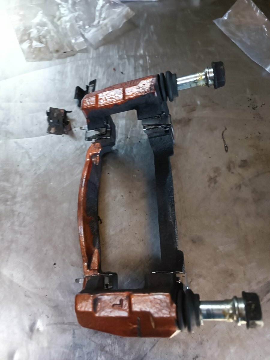

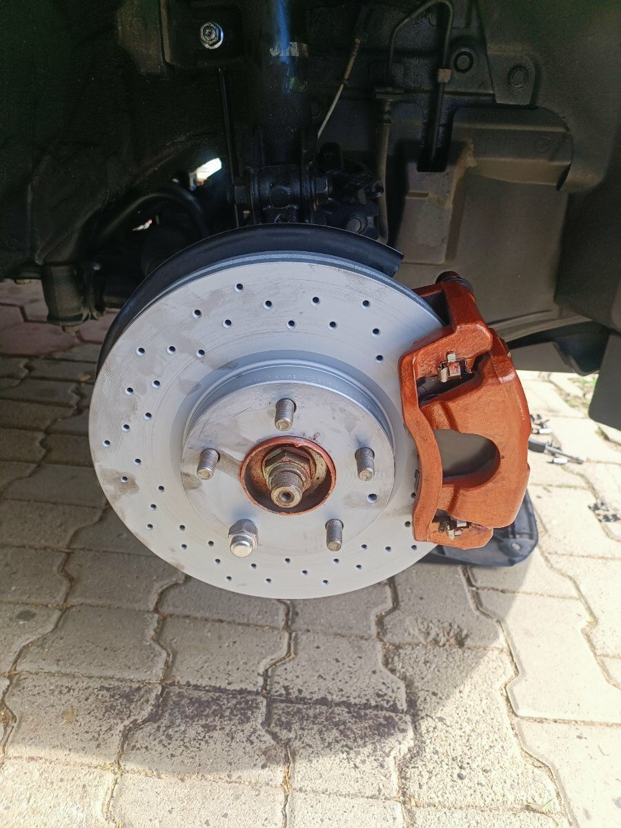

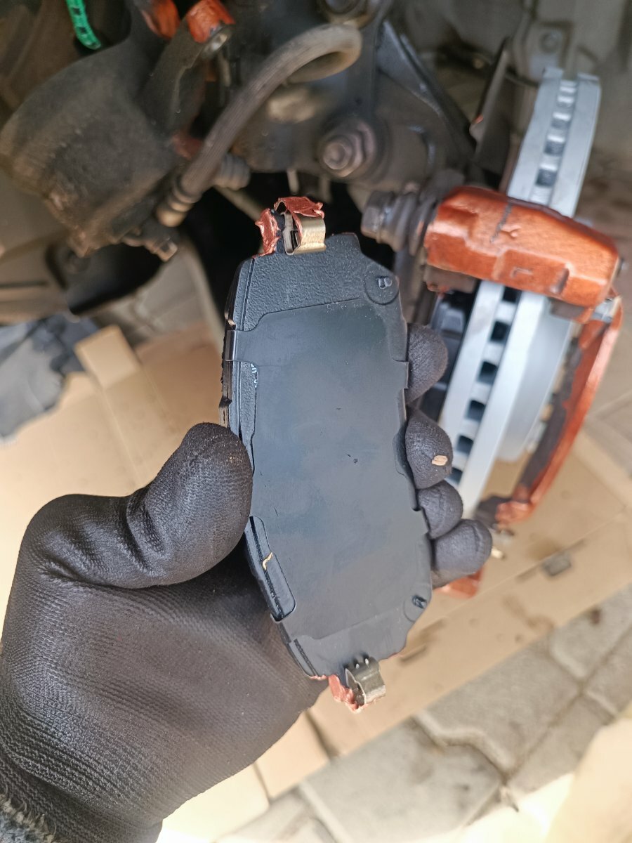

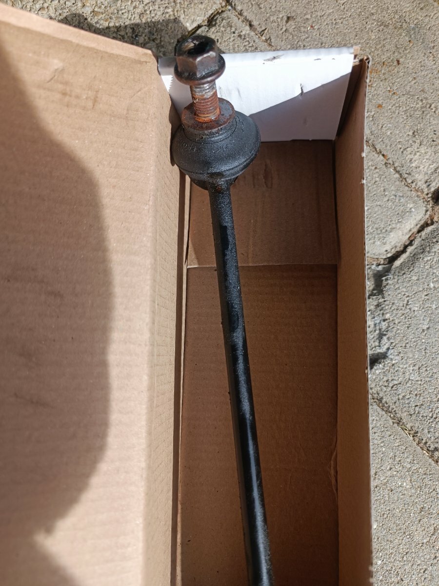

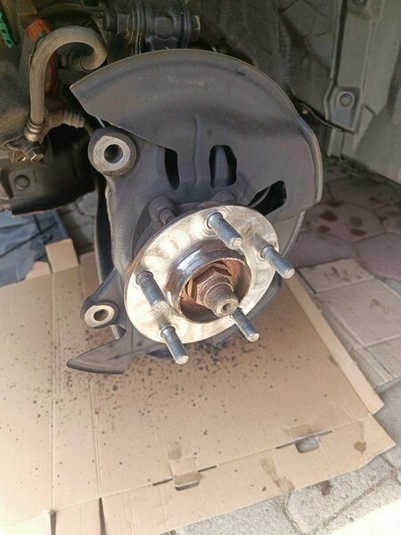

  23. Tako pa sem vnovčil nekaj nabavljenega materiala. Porabil sem 6ur dela, ampak to tistega dela lepo počasi in tako kot treba, z razdiranjem mazanjem, kontroli, montažo, vglavnem šolsko. Da ne dolgovezim sem naredil: - menjava diskov spredaj zadaj - menjava ploščic spredaj zadaj - menjava stabilizator štangic spredaj zadaj (zadaj je za....no ampak se da) - mazanje vodil in razstavljanje čeljusti - menjava gum za letne - menjava plehecov na vodilih. Pa še par slik 🙂, kot je znacilno za mene je material bil na 50-70%, zavorne ploščice celo na 80%. Stabilizator stangice meyle se vidi na sliki da je dooosti bolj masivna kot original, in pa avto nima pikice rje nikjer krown opravil svoje 🙂. Če rabi kdo ploščice spredaj zadaj ki sem jih menjal jih dam, so pa na 80% (torej obrabljene 20%). Čez 6000km pa pride na vrsto motor in menjalnik 🙂 .

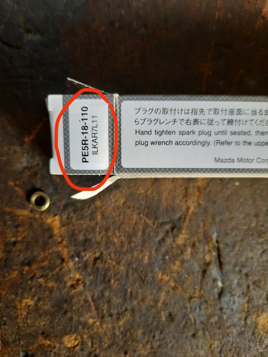

  24. Evo za stare člane raziskal zadevo v nulo. Torej originalne ozneke svečk za skyactiv g motor so. PE5R18110 in pa PE5S18110. Svečke z oznako PE5R18110 so ngk svečke z oznako ILKAR7L11 ali z oznako 94124. Svečke z oznako PE5S18110 so denso svečke z oznako ZC20HPR11. Torej vgradiš lahko bilo katere od teh dveh, saj ngk in denso delata originalne. Spodaj še slike. Jaz sem na 80000km menjal z originalom ki ga je naredil ngk, zdaj pa imam denso ki nima mazda znaka je pa prav tako original. Če greste gledat pod ngk in denso oznakami v autodoc in pogledate v katera vozila vse se lahko vgrajujejo te svečke vidite da se lahko vgradijo samo v mazdo, torej gre za original.
