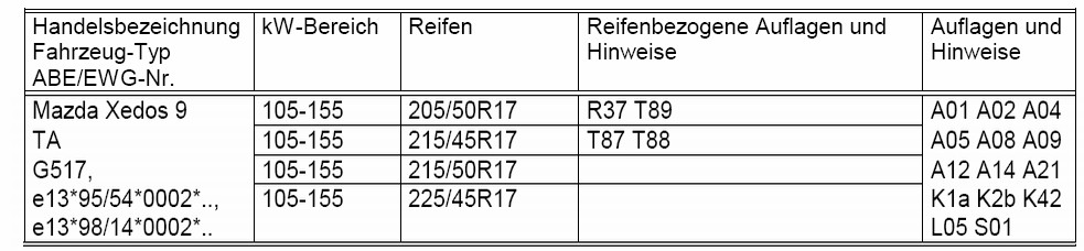

Zopet jaz :D Zanima me ?e ima kdo kaj izku?enj z homologacijo pnevmatik. Saj bom dal na mazdo namest 215/45/17 pnevmatike ve?je dimenzije 225/45/17. To gre pa za mazdo 6 letnik 2005. Zanima me ?e je kdo imel kak?ne te?ave in kaj je moral postoriti. Preden je odpeljal na homologacijo vozilo. Ali se lahko tja pripeljem z novimi pnevmatikami ali je to ?e prekr?ek. Hvala Lp

Ko sem homologiral sem imel ?e namontirane 225/45 17 in s seboj TUV od felten kjer je pisalo da to pa?e na moj avto.

To ni bila moja odlo?itev :angry: jaz bi 100% vstal na 215/45/17 ampak je o?e v slu?bi dobil zelo ugodno gume 225/45/17 GOODYEAR EAGLE F1 ASYMETRIC 2 zato bom mel na ?alost letos na avtu te gume z dimenzijo 225/45/17
V po?tev pa nikakor ne pridejo 225/40/17 ker je pa ?e odstopanje prevelik ?e pogleda? na spletni strani
http://freeweb.siol.net/anddrej/
Kaj rabim da bi homologiral tak?no dimentijo gum? Kak?no potrdilo potrebujem

Jaz mam tudi eno vpra?anje glede homologacije, in sicer: na avtomobilu imam homologirane pnevmatike 225/35/R18 na plati??ih 7.5jx18H2 ET35. Original so predpisane pnevmatike 205/55/R15. Na avto pa bi rad montiral pnevmatike 225/45/R17, to?ne dimenzije plati?? ne vem, predvidevam da je ET isti, pravtako ?irina plati??. Si moram za te nove pnevmatike in plati??a priskrbeti novo homologacijo?
seveda, razn ce nima tvoj avto ze tovarnisko vpisano to dimenzijo ;)
V Sloveniji imajo vsi avtomobili od dolo?enega leta (se mi zdi da leto po vstopu v EU) samo eno dimenzijo v homologacijskem karton?ku, ?eprav npr. v Nem?iji ali drugje velja ve? dimenzij za "legalne".
Ah ne to pa ne... Moj je letnik 2008 pa so ?tiri razli?ne dimenzije vpisane v homolomo

Zanimivo... Pri nas pa je res tako... Smo kupili mazdo premacy 2.0D (2003) in ima v homologaciji samo 195/55 R15, C3 (2002) je imel 185/65 R14 - ?e se ne motim, BMW (2006) ima 235/65 R17, edino kia (2009) ima dve dimenziji v homologaciji.
Druga?e pa ima mazda v knjigi dve ali tri dimenzije, ?e se ne motim, C3 je imel dve dimenziji, BMW pa ima 3 ali 4 razli?ne dimenzije v knjigi. V homologaciji pa ?al ni tako. :)
Enako je bilo, ko je sosed kupil mercedes C z AMG lookom in je imel tudi samo standardna AMG plati??a v homologaciji. Potem si je vse skupaj uredil in so mu dopisali vsaj 10 razli?nih dimenzij (sem mu jaz vozil papirje v MB).
ne more? primerjat va?e avte s standardi :jezicek: moja ima 4 dimenzije + 1 dodano :party0035: , za ?portne avte pa je normalno da imajo eno specifi?no narejeno dimenzijo, da ja dra?je pride in te?je dobiti....tako kot moj '?portnik' ki ?e vedno nima zimskih gum na trgu, ampak je dobil tudi tretjo 'dimenzijo' v homologo :dudek:
