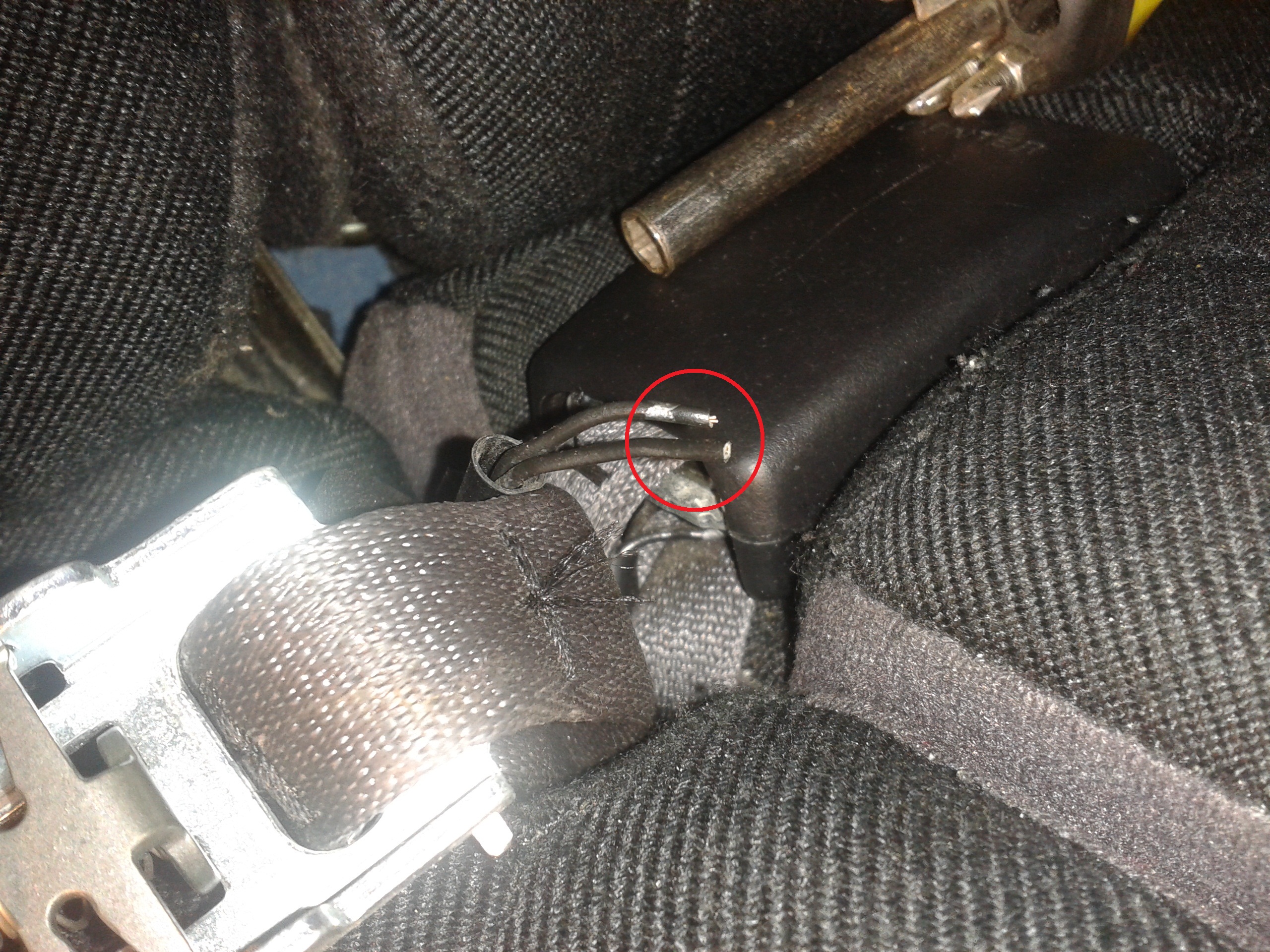

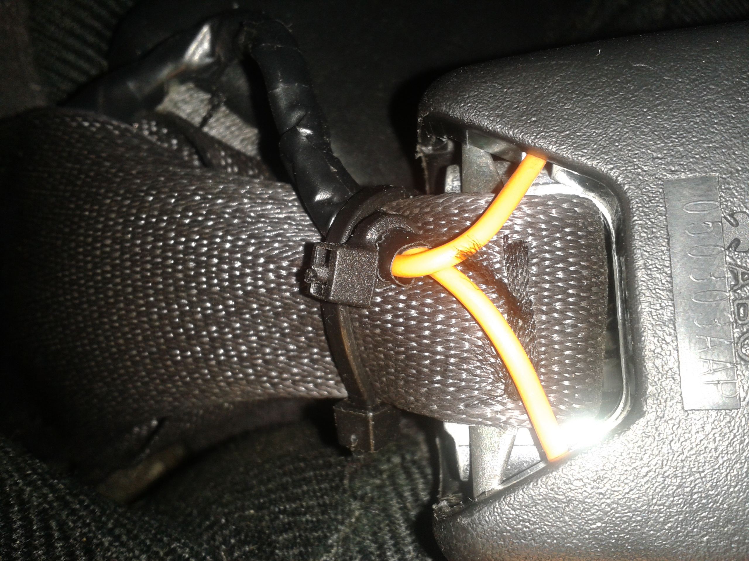

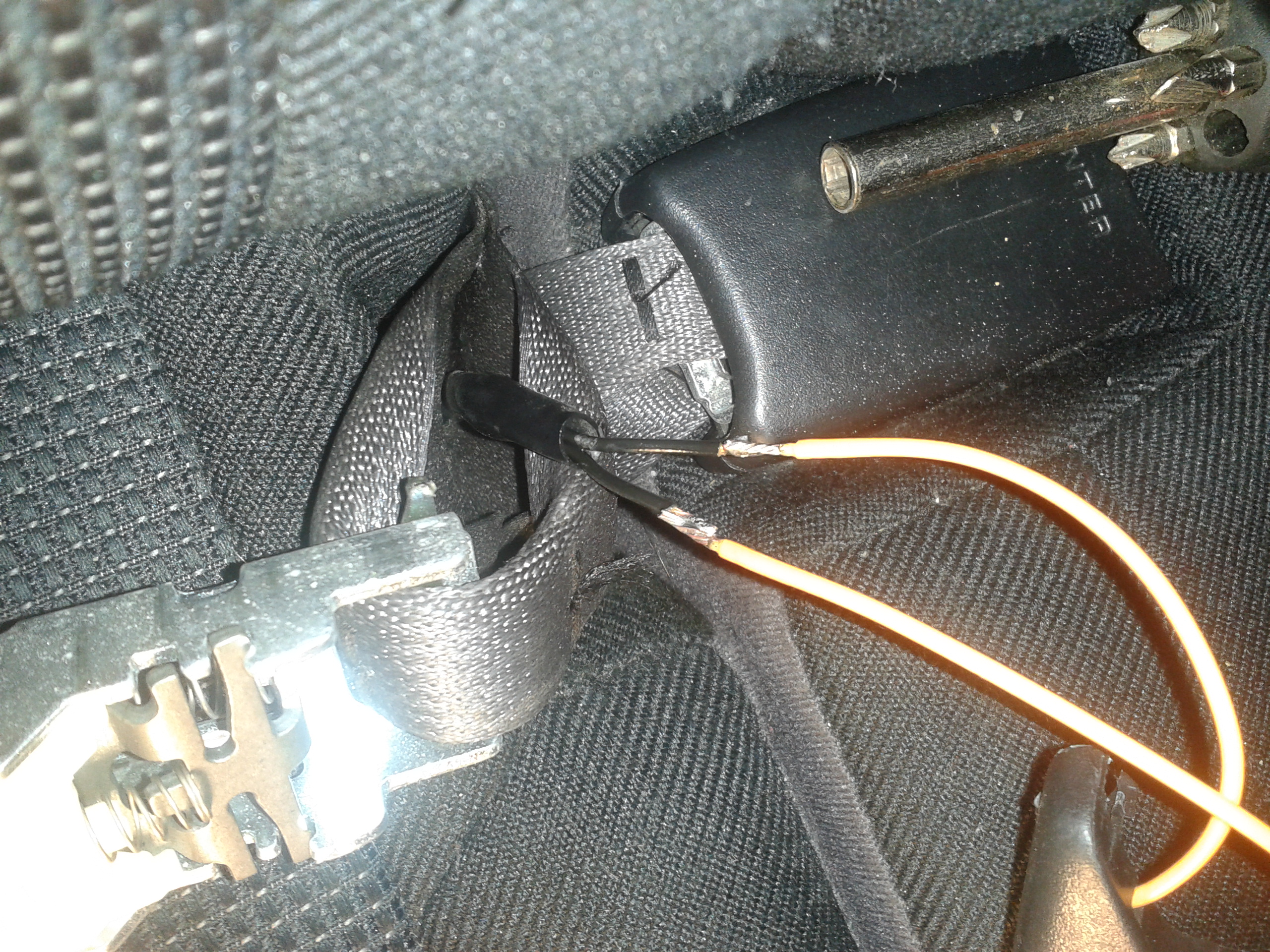

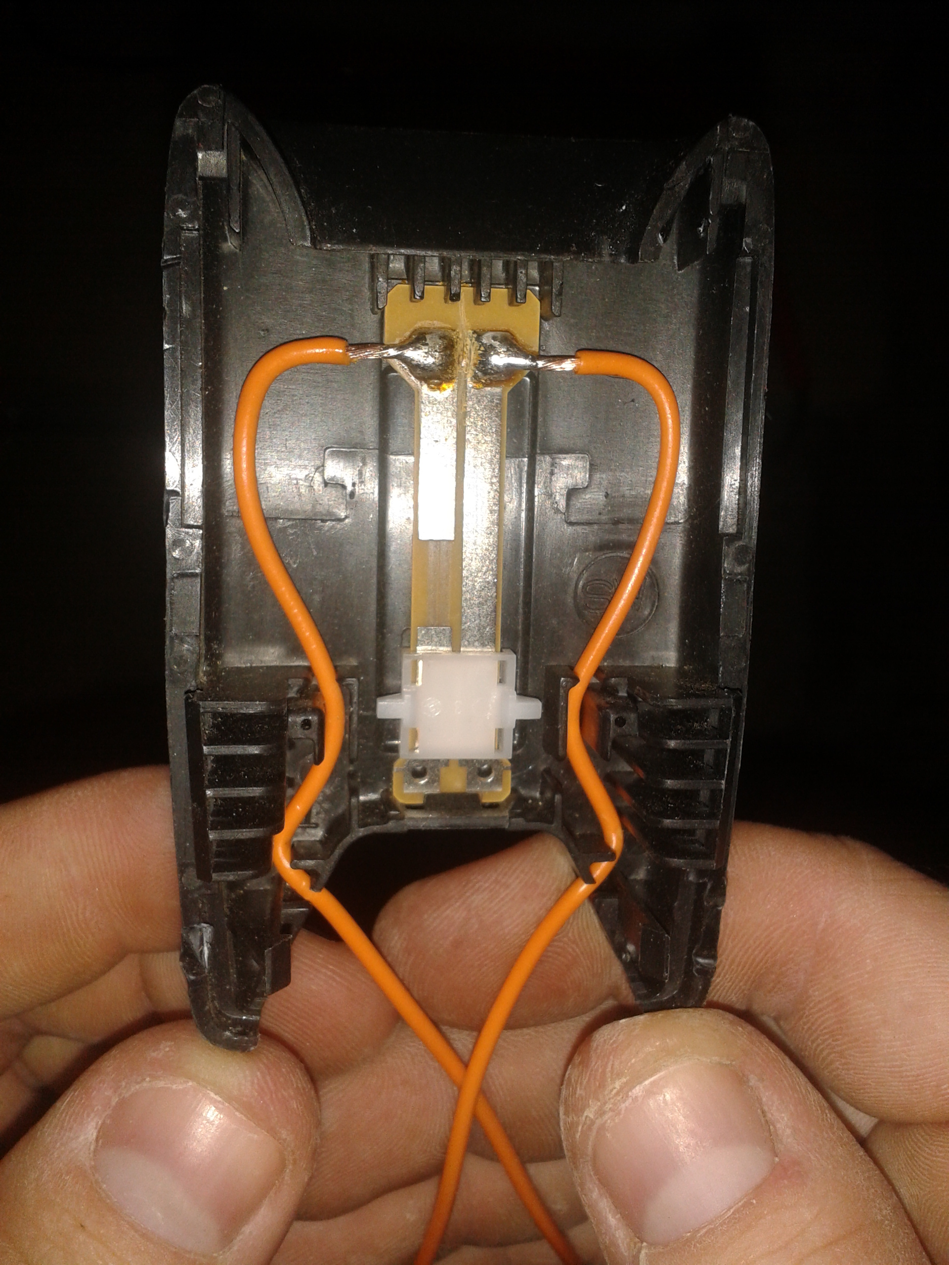

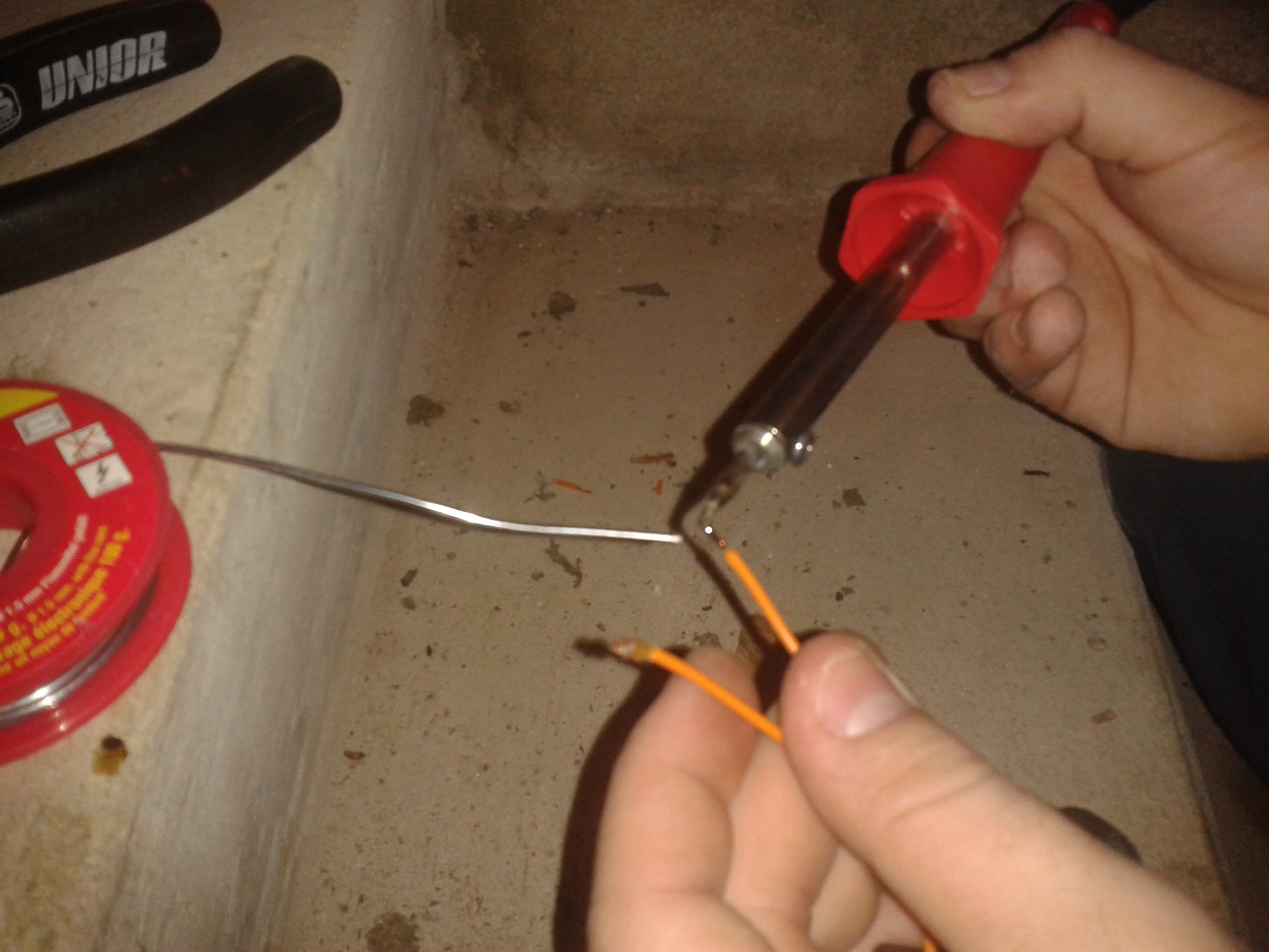

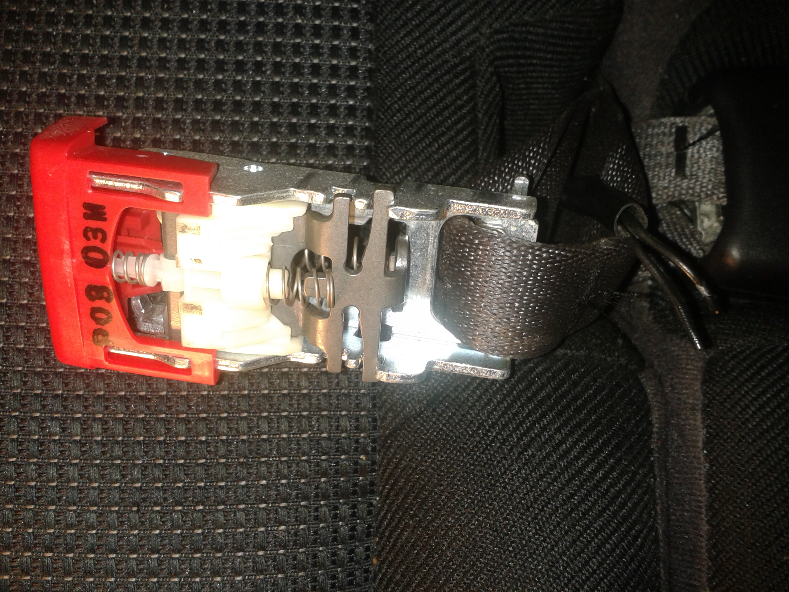

Kon?no sem se lotil pogledati zakaj mi ?e kar lep ?as sveti opozorilna lu?ka za zadnji desni pas. Svetila je zeleno ?e se je kdo privezal ali ?e je bil pas odvezan. Na servisu so mi rekli da bi morali zamenjati nekak?en del in mi povedali da bi me to priblji?no stalo 80-90 eur kar se mi je zdelo preve?. Zato sem se zadevo sam lotil popraviti.

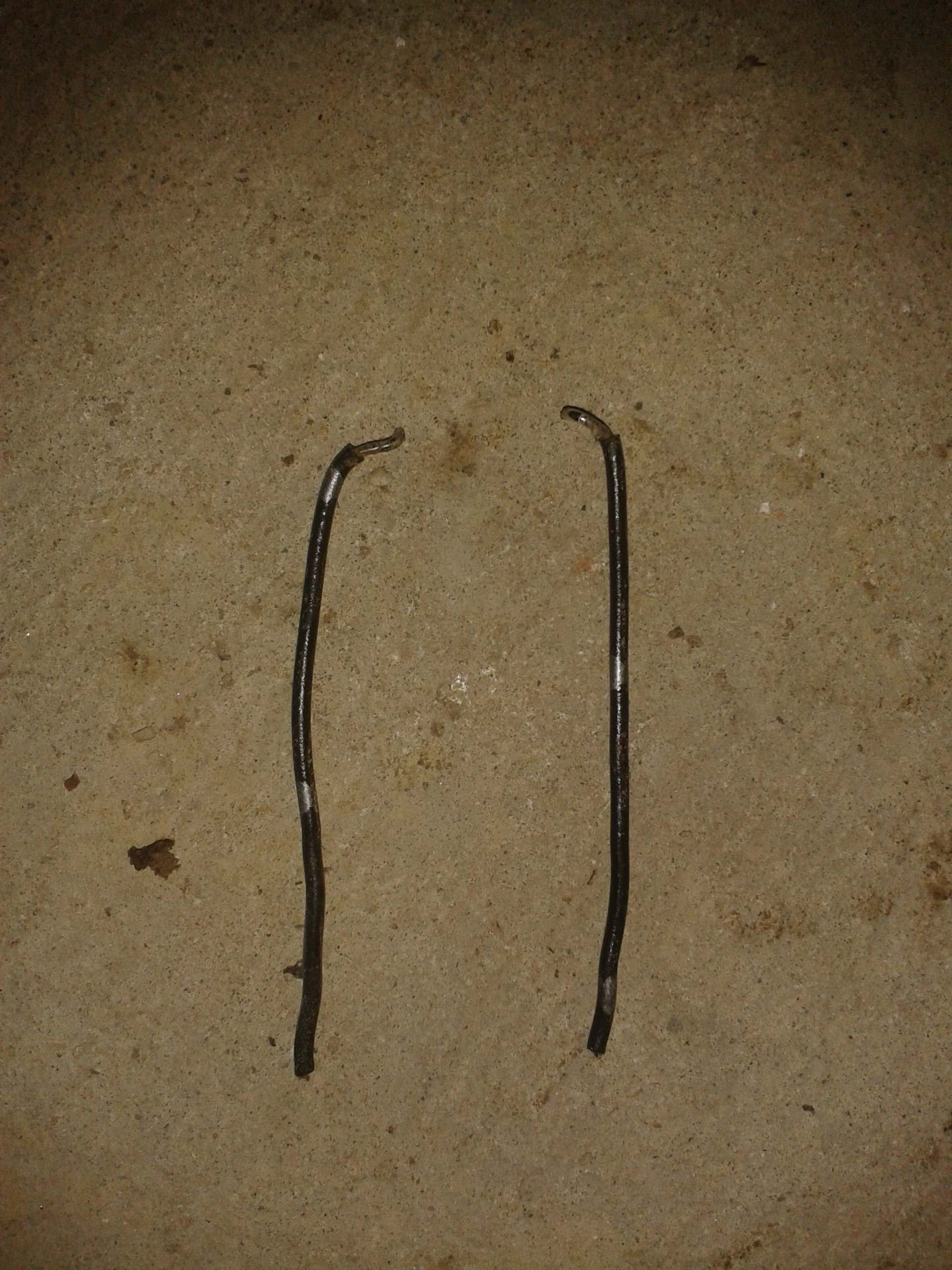

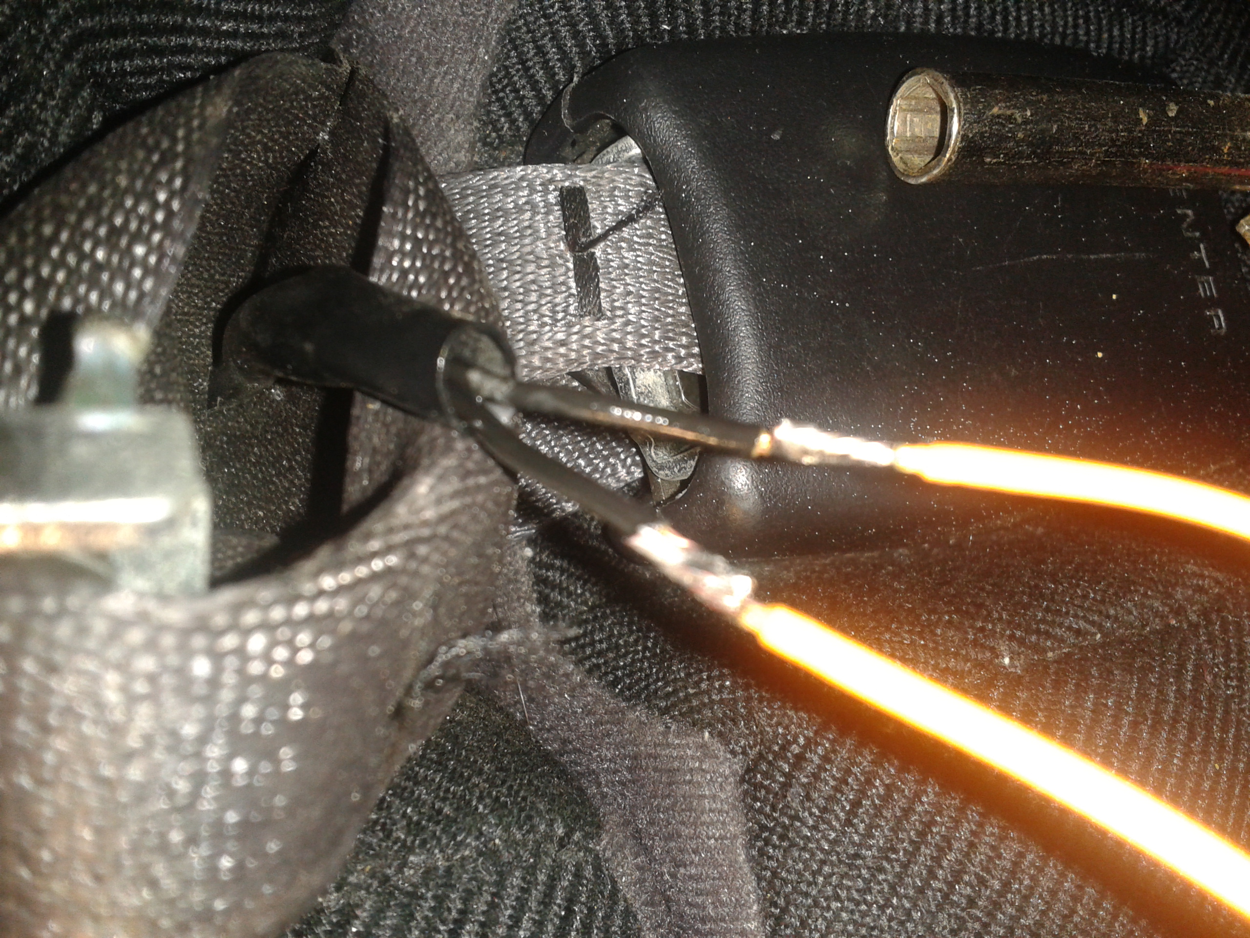

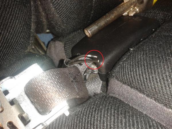

Opazil sem da se je pretrgal kabelj. Prilo?il bom slike ?e se mogo?e ?e komu kaj takega naredi da ve kako se popravi.

Jaz sem vzel kar navaden izvija? in pogledal kje pridejo plastike skupaj, potem sem pa izvija? lepo po?asi porinil med plastiki in odprl varovalo (pas) res da ne gre z lepa mora? kar malo bolj pritisniti in mirkati da ne bo? odlomil plastike...
ps. Priporo?am ti da mirka? ko bo? v avtu cinil kablje ker meni se je naredila nesre?a slika pove vse...

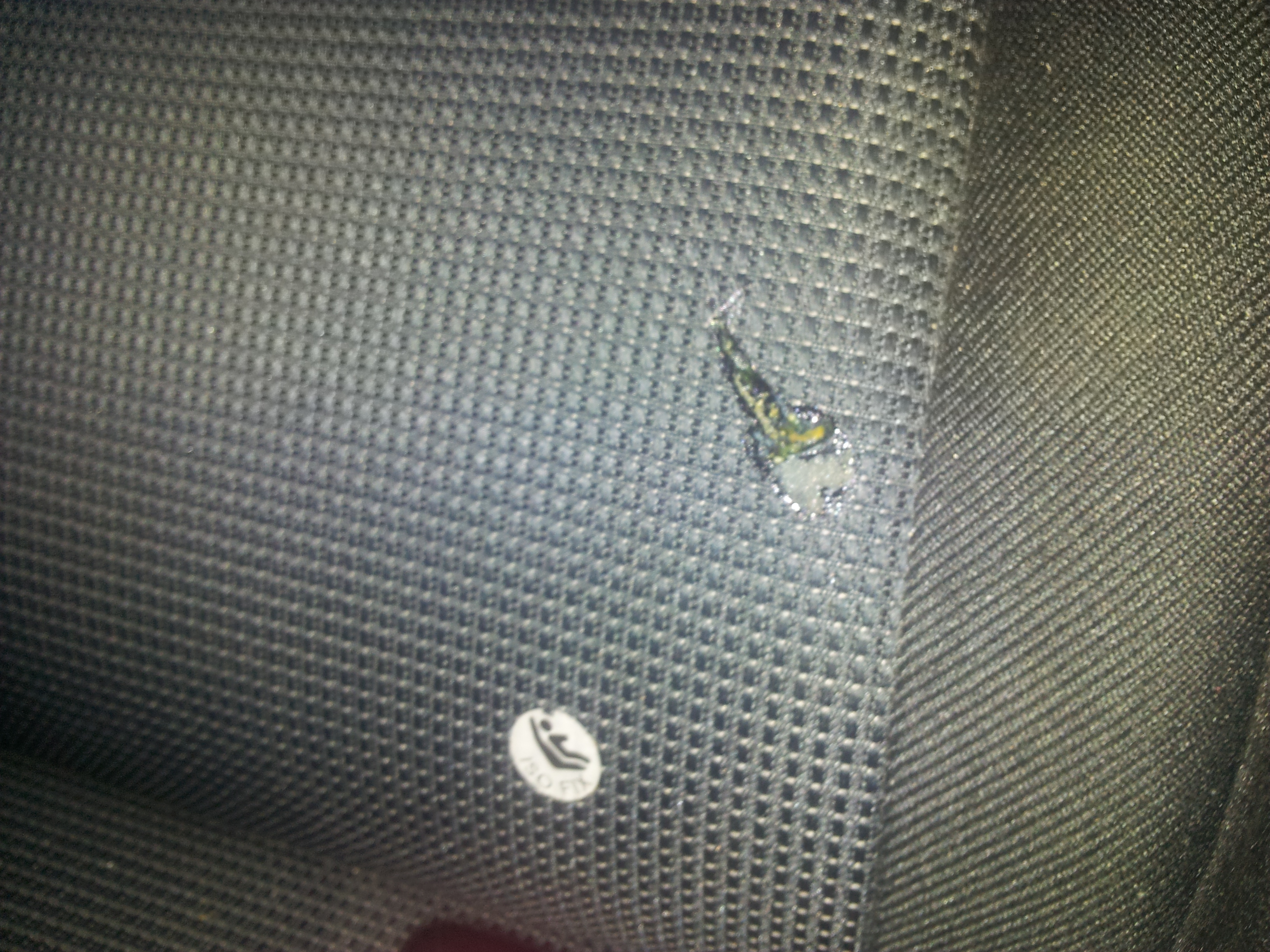

?e pa ima kdo mogo?e kak?no idejo kako naj prekrijem odprtino v sede?u velikosti 1x0.5cm bi pa prosil za komentar.

Jaz sem dal take odprtine fotru, za?iti z istim cvernom. Zgleda ?e?ko, a vseeno bolje kot pa da se cufa ven...do takrat ko gredo sede?i v preobleko bo vredu...sploh v miati, ko se bolj al manj vr?e? gor :blink:
