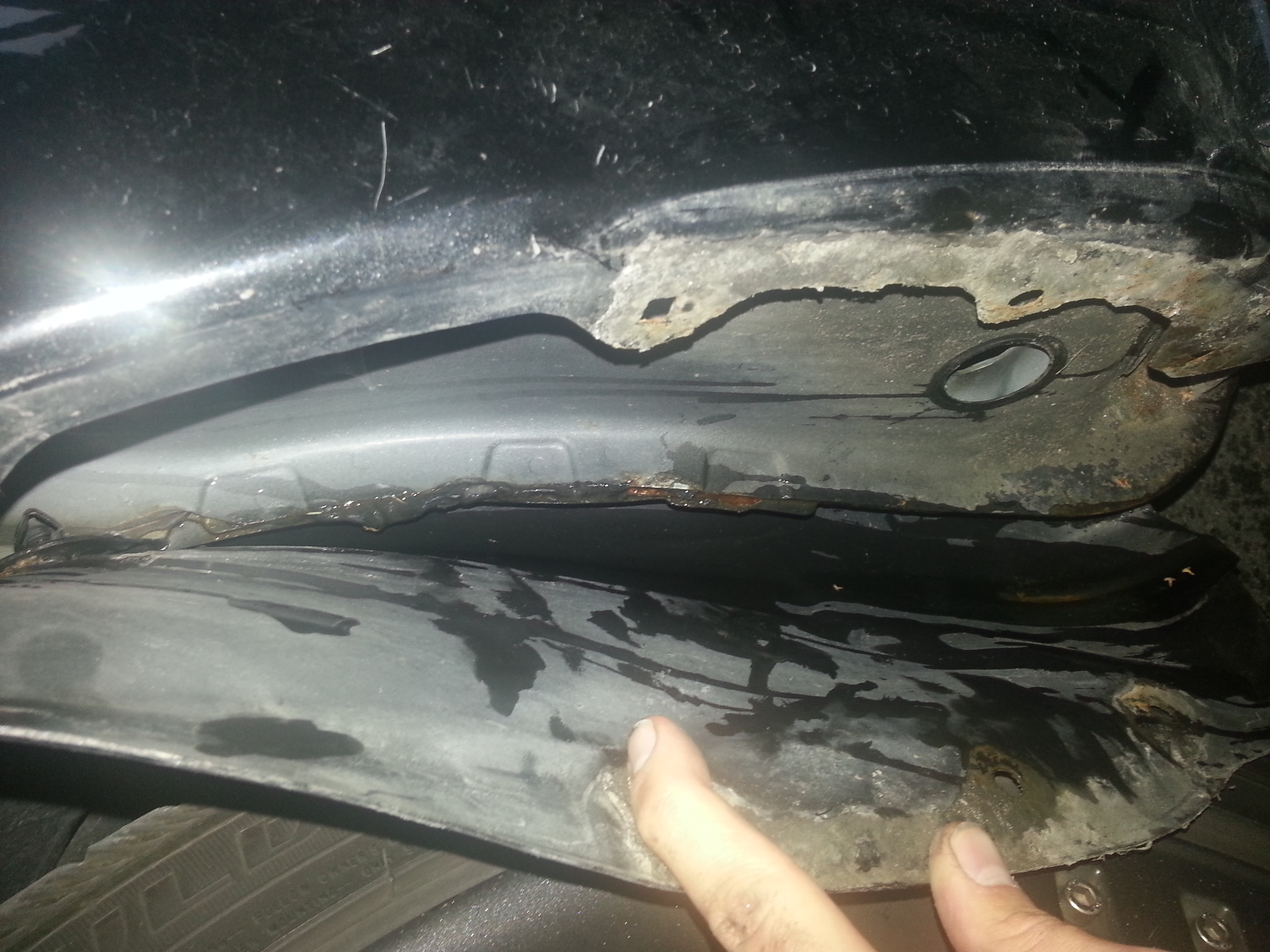

Evo ker mi ni dal miru... nasel z 99.999..9% verjetnostjo izvor vode v pragu... Ker sem ugotovil da se nabira ko avto stoji grem se spredaj razdret in polijem z vodo.... In najdem kje tece dol... Po grebenu spoja in nikjer drugje... Podrmam malo kir in mi ostane v roki spodaj pa rjavo sranje vsepovsod... Kaj mislte je to to?? Jaz mislim da sem odkril prasca... Bi kr malo popucal spoj pa kit sikaflex cez?? Pa spric body-ja cez?

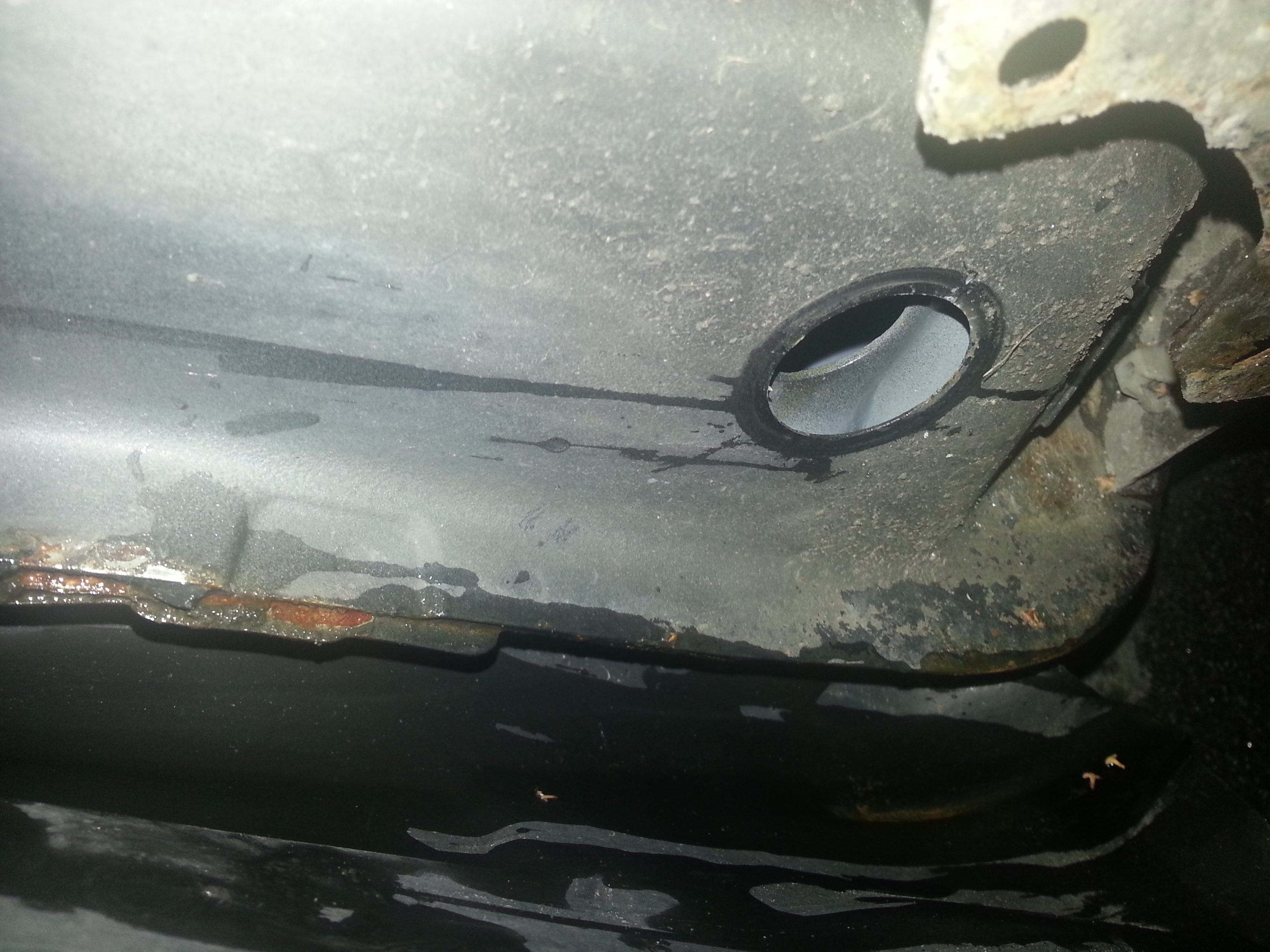

Spra?ujem, kateri odtok je potrebno ?istiti na pragu.
Odtoki so v izboklinah levo in desno ob mestu name??anja dvigalke (spredaj in zadaj). So razmeroma majhne in ?e niso zadelane zaradi rje in umazanije so pa zaprte zaradi deformiranega roba, ki nastane pri "strokovni" uporabi avtodvigala. Vzemi manj?o vezico in o?isti, ?e ne bo? uspel prebiti skozi, si pomagaj s tanj?o kovinsko ?ico.
Pri meni je pod prvim blatnikom izgledalo nekaj podobnega. Kolikor se je dalo sem rjo o?istil z brusnim papirjem in ?i?no krta?o. Ker v spoju plo?evin ne more? odstraniti rje sem vse skupaj premazal z Owatrol oljem, ki se dobro vpije v rjo in strdi. ?ez vse skupaj sem na debelo namazal mast Mika Sandersa in znotraj obrizgal s Fluid Filmom. Me prav zanima kako bo izgledalo po enem letu, saj sem tudi sam pri tem nabiral izku?nje in eksperimentiral z materiali.
Pomembno je da so avto in pragovi suhi. ?e bo? delal sedaj pred zimo in ima? pragove znotraj mokre, bi bilo najbolje
avto za nekaj ur postaviti v su?ilno komoro pri kak?nem avtoli?arju. Dejstvo je, da se iz notranjosti rje ne da odstraniti - lahko jo samo upo?asni? oz. ustavi?.

Jaz bom pa fino spucal vse pa pobrusil... temeljno barvo / koroplast in na to se sloj sika flex-a in se lepo body cez vse skupaj :) Bomo vidli kaj bo... Pragove bom mogel popravljat nedvomno ker nisem dal ferosana...
Nekaj sem iskal in teh luknjic ravno ne najdem, kak?no drugo prej najdem ;) bi lahko prilimal kak?no sliko?

V luknji sem vstavil majhni rde?i vezici. Na tem mestu je rahla izboklina na zunanjo stran. Znotraj te izbokline je odtok, ?irina kanala je cca. 2 mm, debelina pa verjetno kak?en milimeter. ?e menja? kolo, namesti? dvigalko na mesto med obema vezicama. Torej ima? na vsaki strani, na mestu name??anja dvigalke po dve odprtini za odtok.
?e ?eli? videti, kar na kolena in od blizu poglej.
