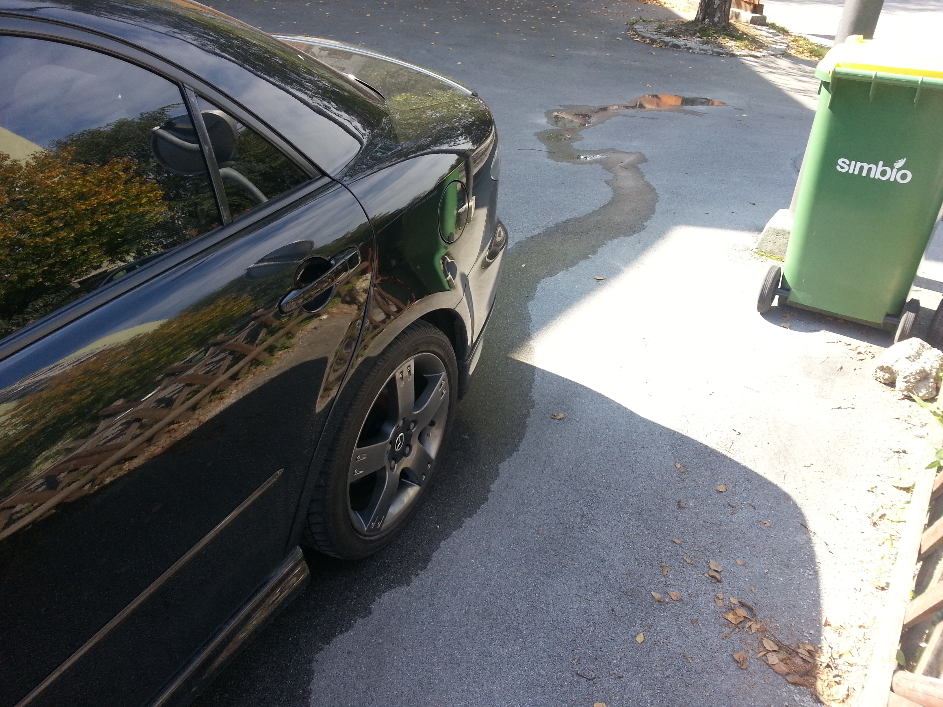

Okej se peljem prej pa zabremzam pa se cuje koda bi mi veja pocohala po podnu avta... Okej se pelem domov pa na dvoriscu zabremzam na evo ga ni veje pa enako... Nakar mi potegne tole se cuje ko voda... Grem pa ofnem eno izmed 5 gumic na spodnji atrani praga in kaj se zgodi...-->
Ima kdo idejo od kod bi lahko blo... Napisem v Google "water in sills mazda 6" in najdem dost enakih primerov na 03-04 letnikih...

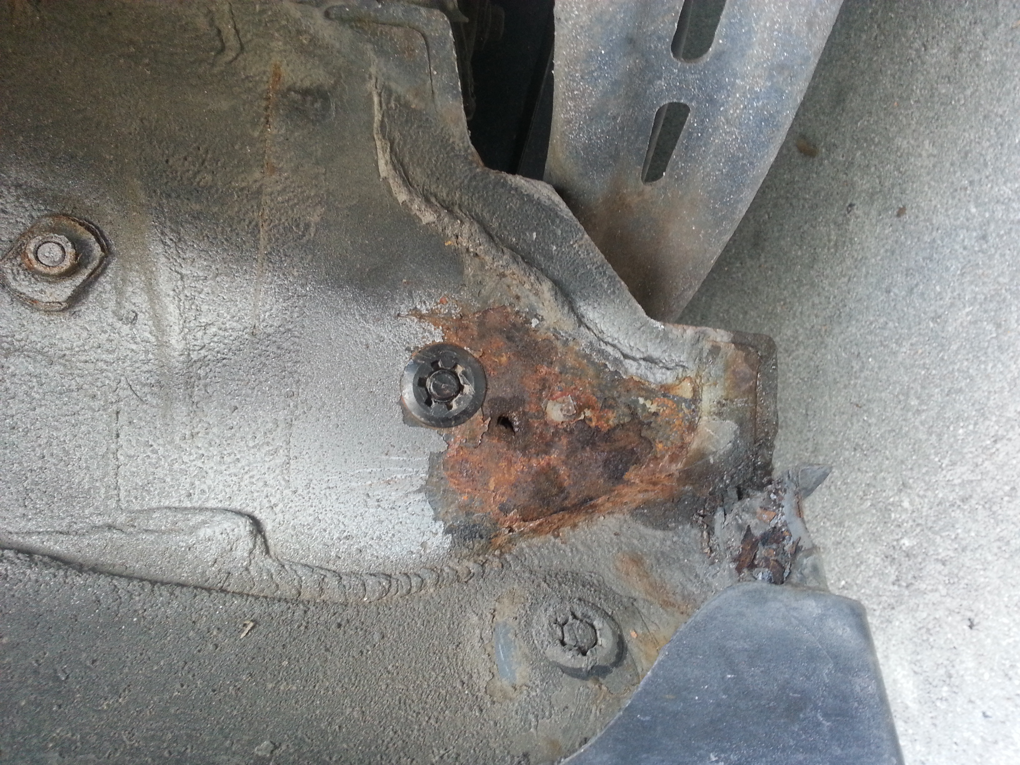

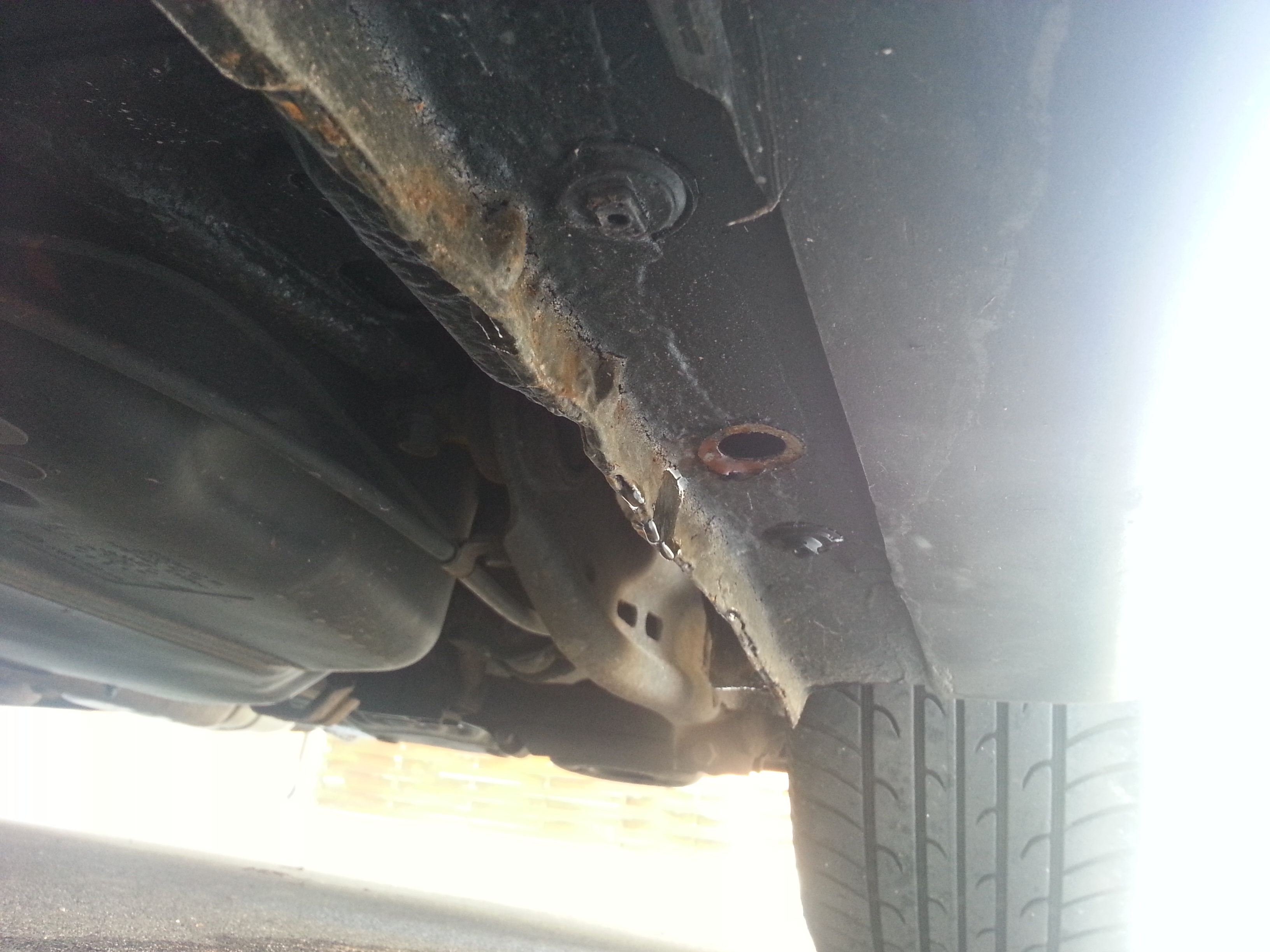

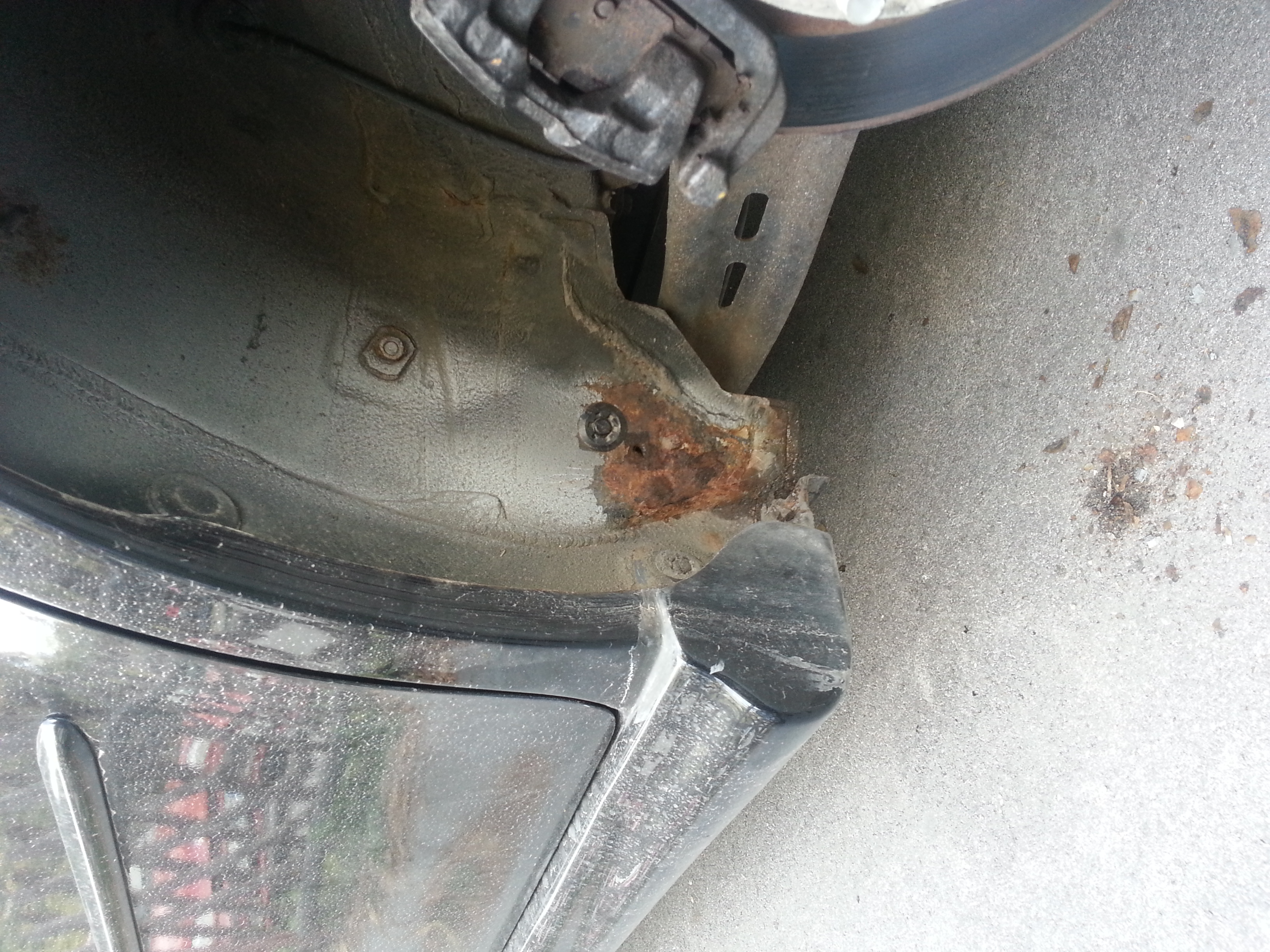

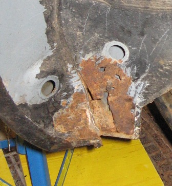

Mnda sm nasel problem... Pac tole je na levi se zgodilo na desni pa se je tudi ko sm mal z izvijacem pocohal in skos padel... Na sreco je samo tle rjavo pa zgoraj rob katerega bom zraven tega saniral... Zaenkrat zakital dol za kake 14dni dokler ne najdem lufta da poklicem sloserja kakga da posvasa tole, pobrusim ostalo, pocinkam in zascitim.

Sej sm neki takega pricakoval glede na to da je ata pr 55.000km mel vse rjavo ko je odprl... Upam da bo pol z zadnjimi blatniki mir, spredaj je vredu edino kar bo treba popravt bojo pragovi ker poka tale bitumen... :)

Na sreco je to se majhno :) 10x10cm pleha se menja, pocinka, izolira pa se prag usput odznotri povoska... :)
ko bo pa rja od not ven prsla bos pa ....? fajn jih posu? od znotraj prej

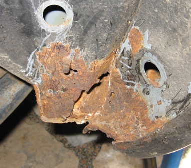

Uuuu iebote, ausen hui innen pfui... Tega pa res nikoli nisem gledal, niti mi klepar ni povedal, ko je delal zadne pragove

Tudi robove ko je delal je rjavo vse spodaj... bom moral vse popravit najprej kit dol, rjo spucat, pocinkat, koroplast pa izolacijo :) je kr dela z obema blatnikoma... vem pa da bota orng narjena zdej ko bom jz mel prste zravn... pol pride se iskanje vdora vode ker taka mala luknja se ne natece 2L... Pa ko bo v zraku se verjetno kr vso rjo saniram kar je ostala... pa pragove bom povoskal znotraj :)

Qwerty, kr verjemi, da se... zaradi vrtenja koles me?e vodo s ceste ?e z dodatno mo?jo v vse mo?ne razpoke... sploh ne rabi? met luknjice, dovolj je samo, da je skoz in skoz rjavo pa bo ?la tudi voda na drugo stran. In ker ni mogla nikjer odte?t se je nabirala in nabirala.

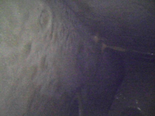

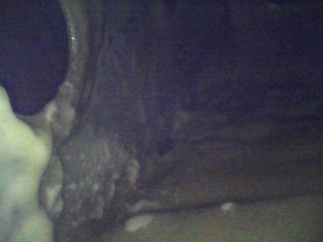

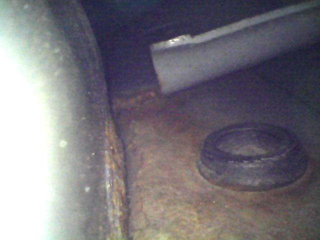

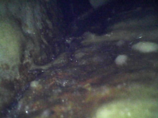

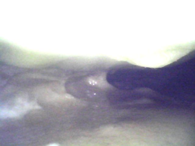

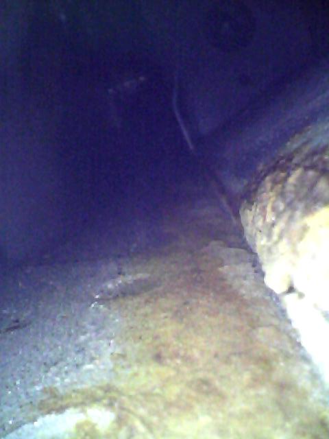

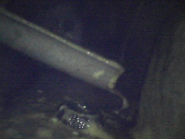

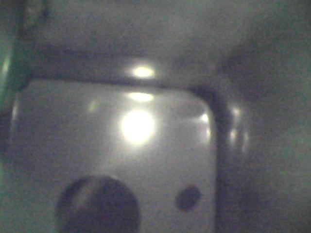

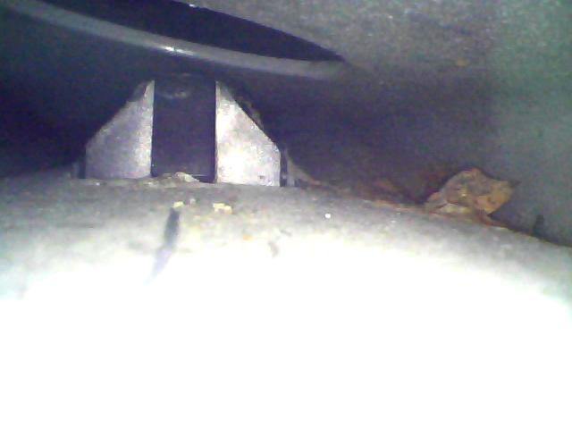

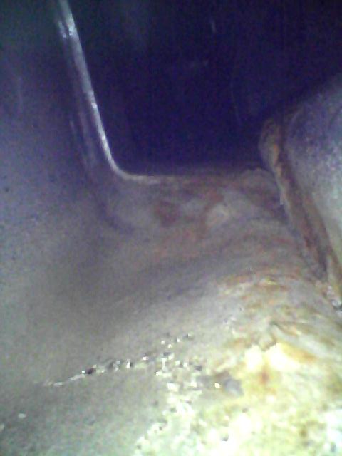

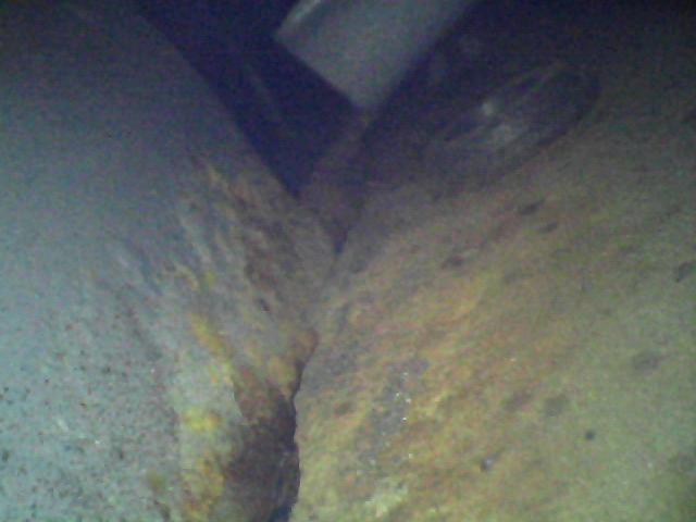

Kot ka?e ima Mazda kar nekaj te?av z rjo. Ob prihodu novega modela na trg zatrjujejo, da so te?ave odpravili, vendar se stare te?ave ponovijo. Na moji 10 let stari ?estici so krepko zarjaveli vsi deli podvozjo, ?e najbolj zadaj. Po te?avah z vodo v pragovih sem si kupil USB endoskop. Pred popravilom lukenj sem poslikal notranjost pragov.
Notranjost pragov je pri Mazdi 6 dobro dosegljiva, saj je prag na vsaki strani zaprt z dvema gumijastima ?epoma premera cca. 30 mm, zato vrtanje lukenj ni potrebno.
Nekaj slikic notranjosti pove veliko. Rja je skoraj izklju?no na spodnjem delu. Zato tudi nasvet - redno ?istite odtok. Pri meni so bili odtoki zaprti, zato so se pragi napolnili z vodo do te mere, da mi pri?ela te?i pod noge. Za ?i??enje sem uporabil kar plati?no vezico.
Povezava do vsebine

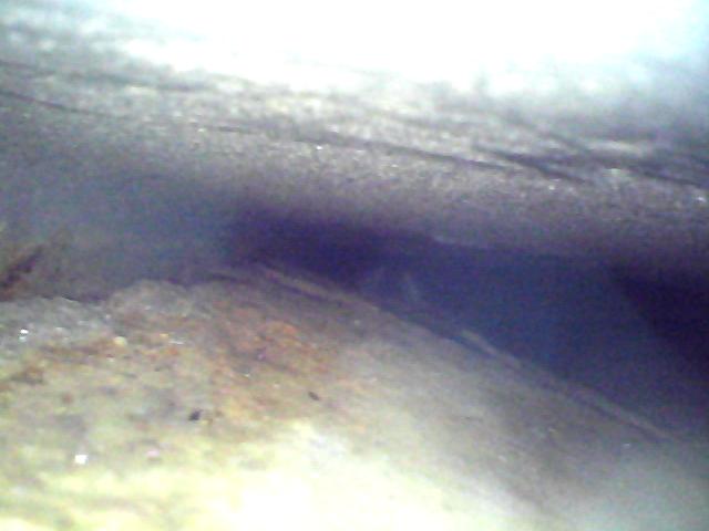

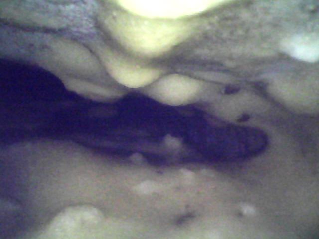

Po varjenju in za??iti popravljanega dela sem notranjost pragov temeljito obrizgal s Fluid Filmom NAS. Na sre?o sem ?e pred leti kupil potreben pribor, to je pi?tolo za brizganje v nadtlaku in gibljivo sondo dol?ine 1 m s 360 stopinjskim brizganjem.
Fluid Film ima zelo dobro sposobnost penetriranja in se uporablja tudi za za??ito balastnih tankov ladij. Slaba lastnost je,
da ob toplem vremenu iz lukenj malo kaplja, zato doma podstavljam karton pod pragove. S?asoma bo prenehalo.
Za??ita s Krown oljem je tudi ena od mo?nosti, ?e posebej, ker vam to naredijo drugi in se ne rabite sami ukvarjati s tem. Je kar precej packarije in v gara?i to delati je ....
?e ?elite Mazdo voziti ?e nekaj ?asa, vam bo za tak?en poseg hvale?na. Moja pa sedaj v pragovih zgleda takole:
