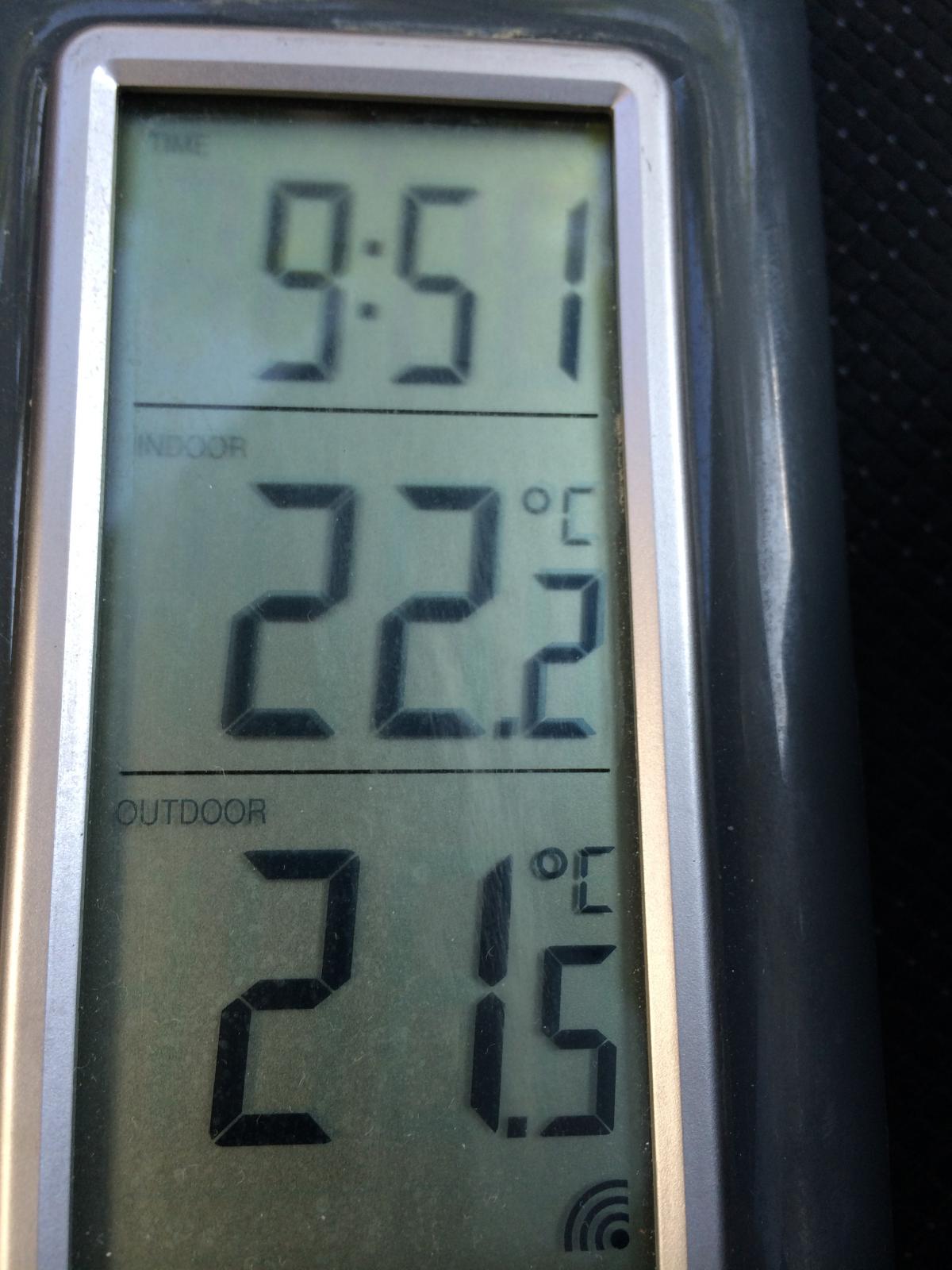

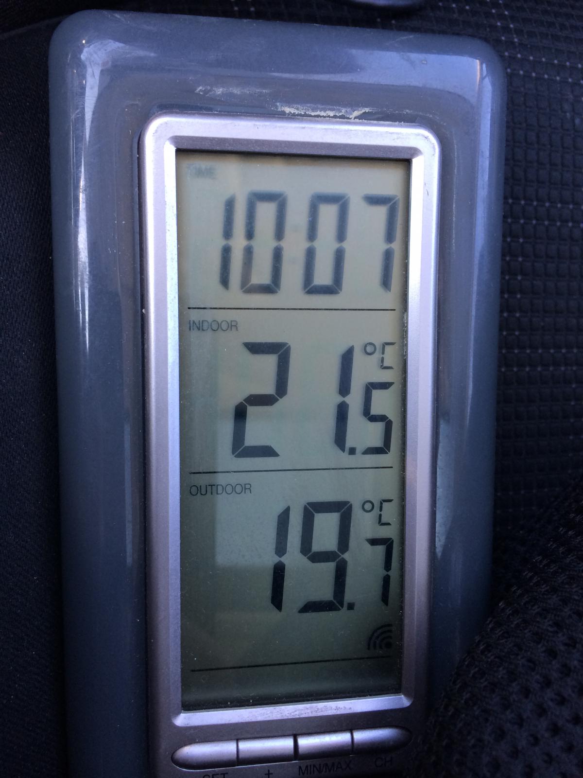

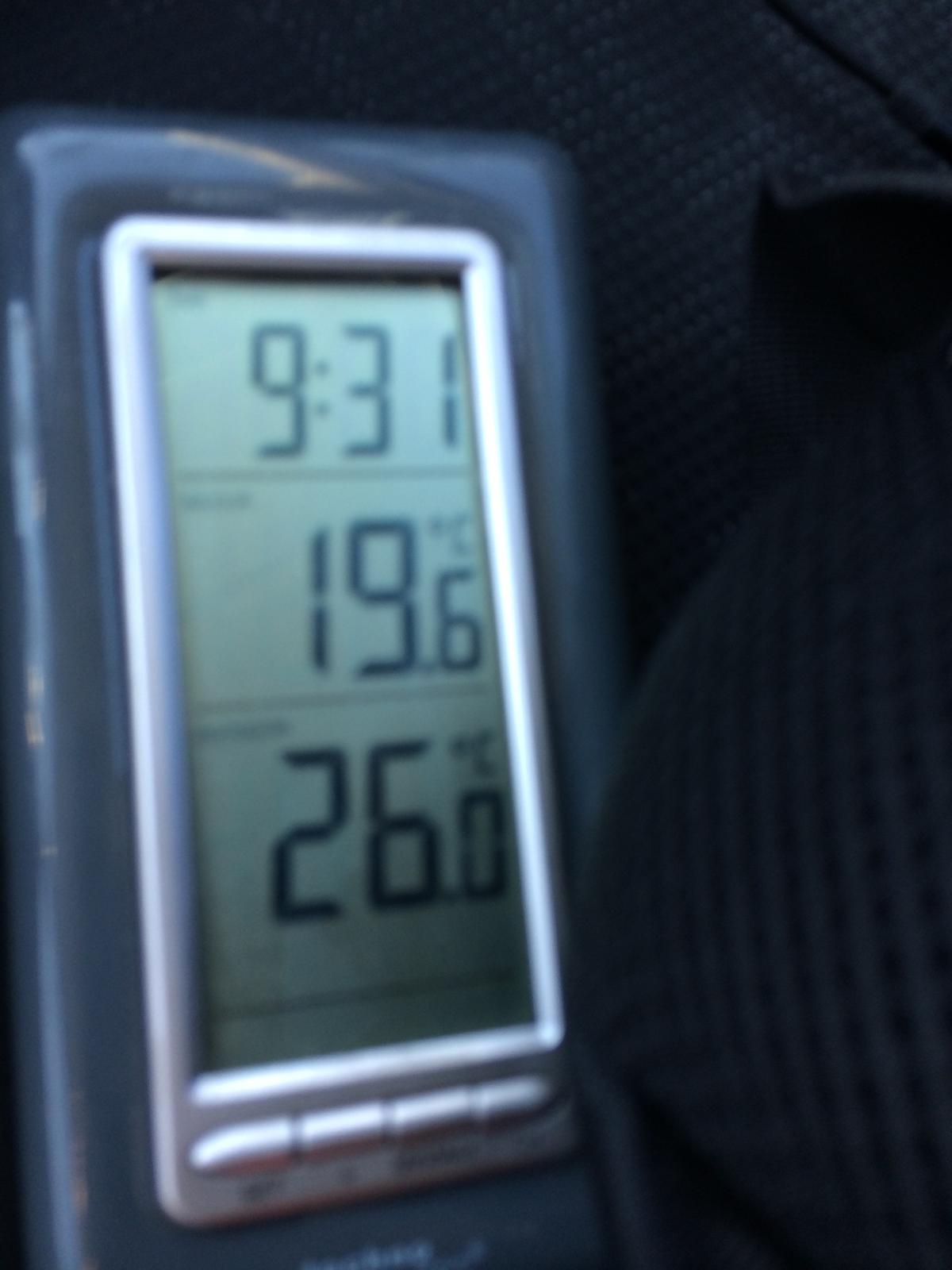

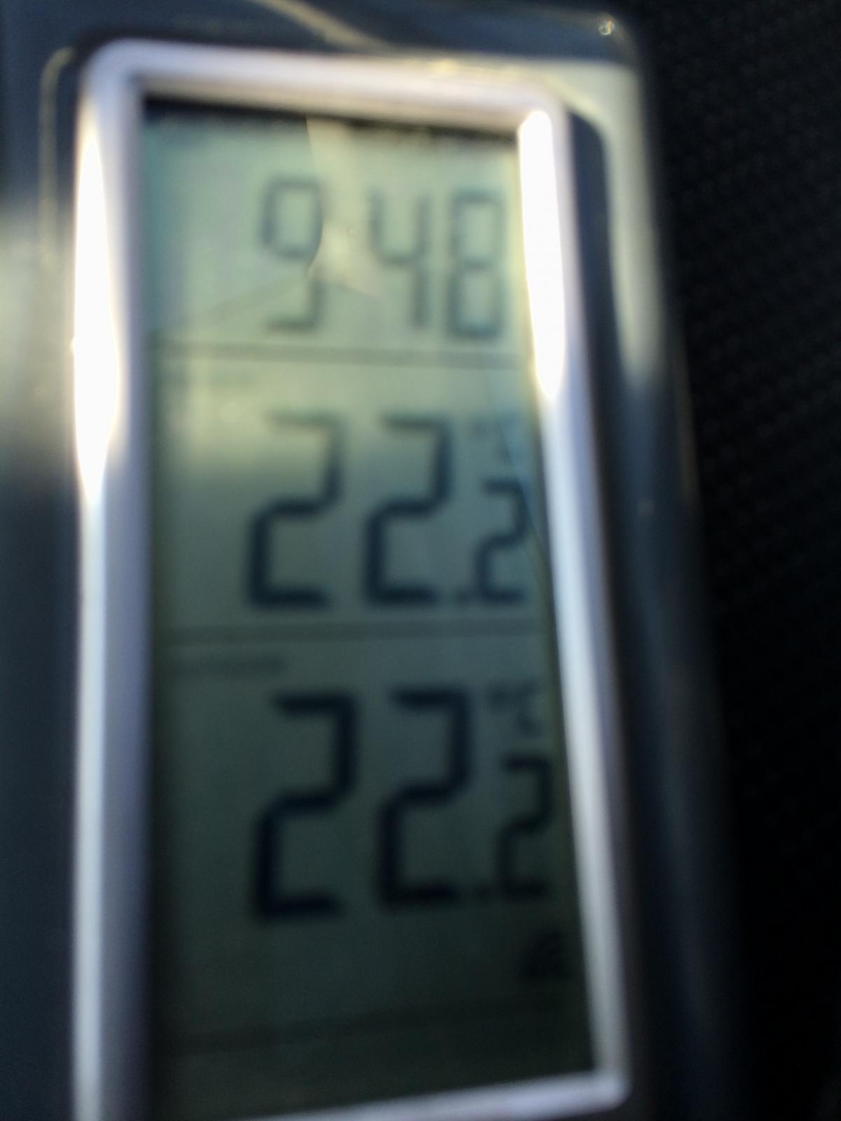

Avto je bil 1 uro na soncu v Kranju, zunanja temp nima toliko vpliva, ker je do sedaj avto tudi ?e je bilo zunaj 25, pa sem se vozil zve?er ali v tunelu hladil, ko je uprt v sonce je bil problem.
Torej parkiri??e - zgoraj temp spredaj (indoor), spodaj prtlja?nik (outdoor senzor?ek), ki je bil v 'kozar?ku' za tretjo vrsto (v plasti?nem boku nad gumo), ror pa povsem na drugi strani. Prednji del se mi je med vo?njo najprej za?el segrevati, potem ?ele hladiti, ker o?itno nima ve? toplotnih izgub v zadnji del. Brez noogla bi ta cifra rasla spet skoraj do 30C
Razlika je O?ITNA, celo prtlja?nik mi je uspelo shladiti za -2C od prednje strani.

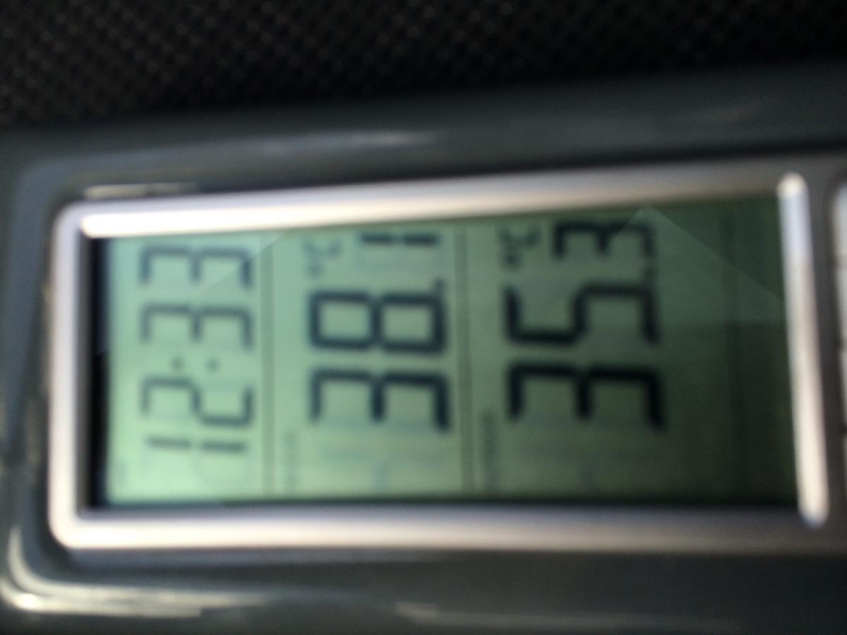

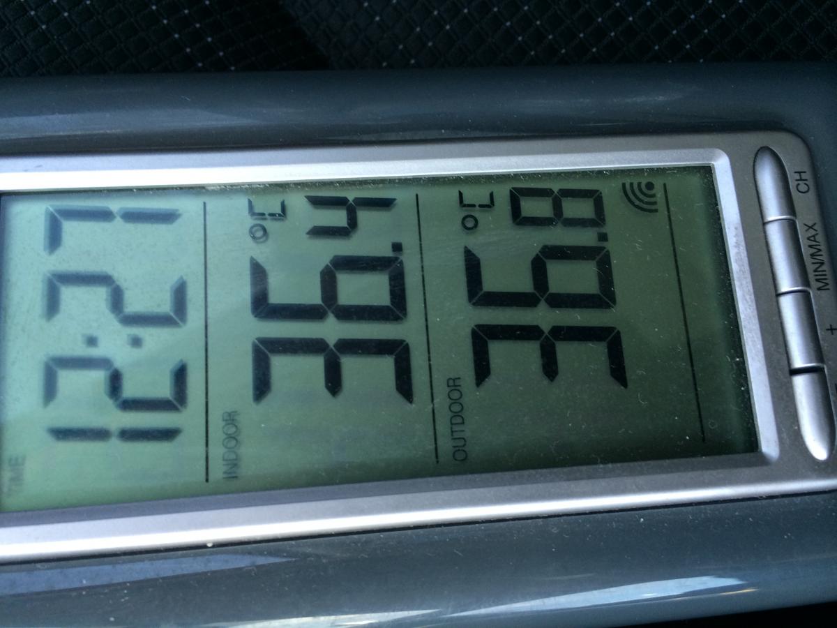

Nov dokaz
Od 10h do 12:30 na soncu parkirana, povsod 36C
Po samo 5ih minutah voznje se prtljaznik ohlaja medtem ko se nelogicno spredaj segreva, tako se je prej cel avto...
Ko pa se zadaj ohladi spredaj sfolga shladiti...
