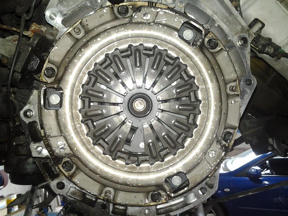

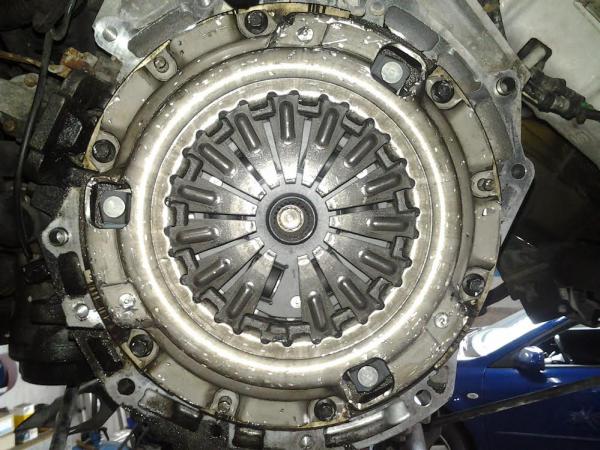

Tole vam moram povedati in pokazati fotki, pa potem sami presodite katere rezervne dele se spla?a kupovati in po kak?ni ceni. :o
Pred kratkim sem imel ravno zaradi izjemno nekvalitetnega materiala sklopke, proizvajalca Nipparts, obilo te?av na menjalniku moje 6-ke ter je bilo potrebno najti drug menjalnik, saj popravilo obstoje?ega ni bilo smiselno.
Sklopka je bila kupljena in vgrajena pred malo ve? kot dvema letoma preko nekega kolega v Euroton-u in je zdr?ala cca. 70.000km (fotrovske, ampak res fotrovske vo?nje, prakti?no na dizelskih obratih in brez divja?kih ?tartov ali prestavljanj).  :blush:

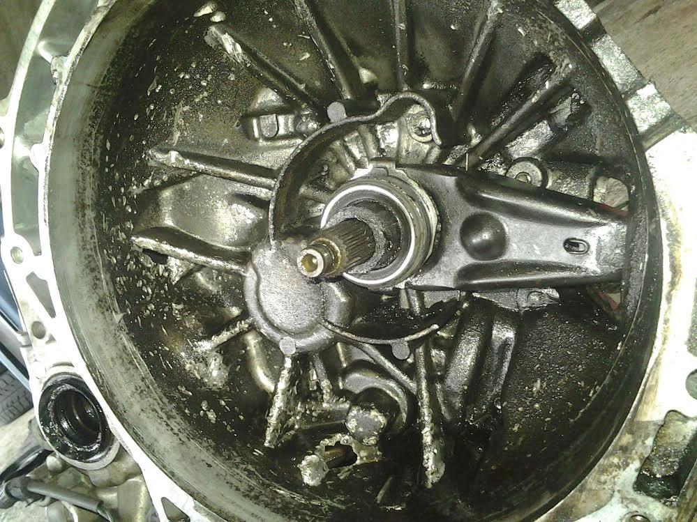

V nadaljevanju kot boste videli s fotografije, je odletel 1 del?ek ko?are in ta je naredila TRI luknje v menjalniku. Luknje so tak?ne kot bi nekdo s pi?tolo prestrelil, kasneje mojster tega del?ka ni ve? na?el, tako da je verjetno zagozden kje med zobniki menjalnika ali kaj podobnega. Skratka veselica in pol.  :ouje:
Ko mi je za?elo mo?no pu??ati olje iz menjalnika sem se vseeno ?e pripeljal od Kamnika do Medvod, kasneje pa je dr. Pelko ugotovil, da sem imel noter le ?e 2dcl od pribli?no 2,5L kot mu pripada olja.  :aaaaa:

Ne, Schurda se malo heca... tole ne bi smelo razpasti sploh pri taki "nezahtevni" vo?nji. Tole so bila o?itno jajca, ki so naredila ?e dodatno ?kodo.

Odpadli ko??ek, kolikor vidim, je sestavljen iz vzmetnega jekla debeline mogo?e 2 mm. Dobro, dejstvo je, da bi se moral dr?ati tiste kro?nikaste vzmeti in ne bi smel odpasti, pa ne glede na na?in vo?nje, ker ni obremenjen z navorom motorja ampak zgolj s pritiskom pedala.
Je pa zanimiva trdnost ohi?ja menjalnika, da ga tak ko??ek plo?evine tako prebije. Da se ni le plo?evina, sploh vzmetna, upognila, ampak je bila dovolj toga, da je ?la skozi ohi?je menjalnika.
Je pa zanimivo tudi to, da je ohi?je menjalnika kar lepo "obutano". Se mi samo zdi ali je to nekaj ?asa ?venketalo, preden je nastala luknja. Nepazljivost voznika?
Ne, ni bilo nikakr?nega ?venketanja ali kak?nega poka, itd. Pozornost mi je pritegnil nek ?uden vonj (o?itno se je del tega olja pra?il na izpu?ni cevi in olje iz menjalnika pa smrdi ko vrag), v nadalejvanju sem v doma?i gara?i opazil ogromen made? olja na tleh ter se takoj odpravil do Simona, kamor sem se ?e popolnoma normalno pripeljal.  :zvizga:
