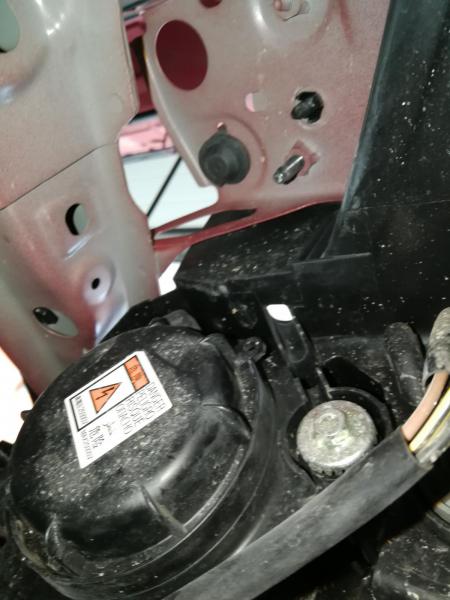

Xenonki sta zamenjani. Vse skupaj slabih 10 min. dela.
Mogo?e bo komu pri?lo prav:

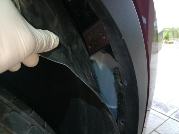

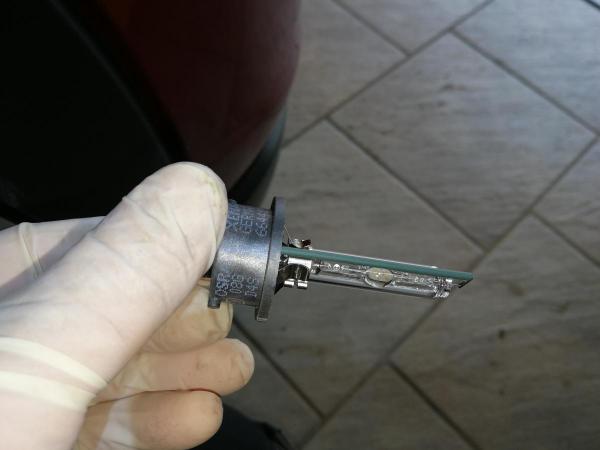

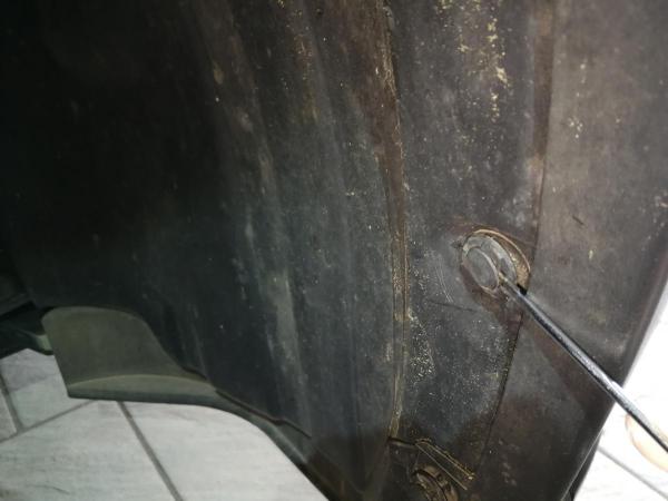

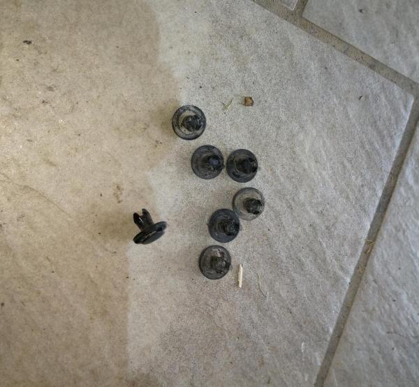

Najprej je potrebno cca. 7 zati?ev odstraniti v koloteku in potem pride? z roko do zadnje strani lu?i. Odvije? pokrov in odklopi? (zavrti? v levo) konektor (priklju?ek), odstrani? dve vzmeti in xenovka gre ven. Potem nadaljuje? v obratnem vrstnem redu.... Simpl brez servisa  :vesel:
Stari (original) sem zamenjal z original
