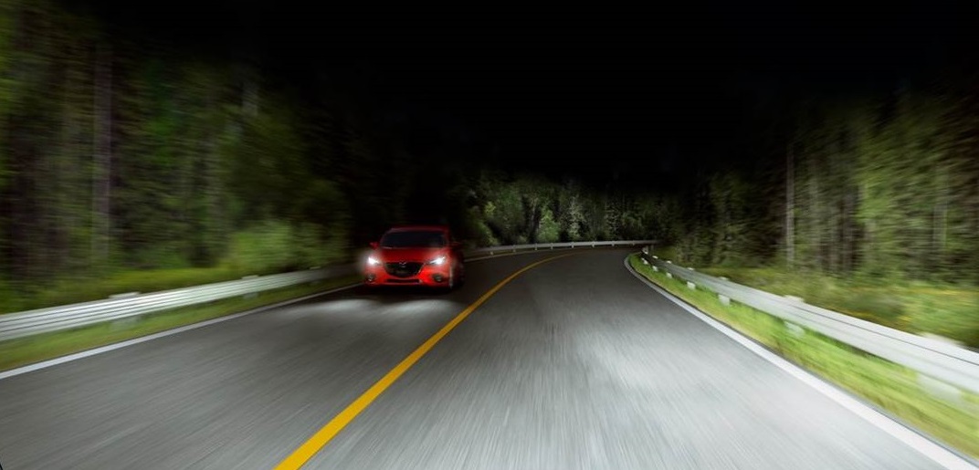

LED dolge lu?i se prilagajajo samodejno glede na nasproti voze?i promet - v vsakem ?arometu so ?tirje LED bloki, ki se izklapljajo in vklapljajo glede na promet spredaj tako, da je spredaj osvetljena cela okolica, le del kjer je nasproti voze?i avto je zatemnjen - ne spusti celotnega snopa dolgih lu?i kot pri xenonkah npr..
Tako bi moralo delovati, ?e vklopi? dolge v AUTO poziciji, torej dela? vse prav. ?e ne deluje tako > servis in reklamirat.
V praksi je videti tako (le predel kjer je avto ni osvetljen z dolgimi ostala okolica pa je in kot se avto premika, tako mu sledi neosvetljeni del):
