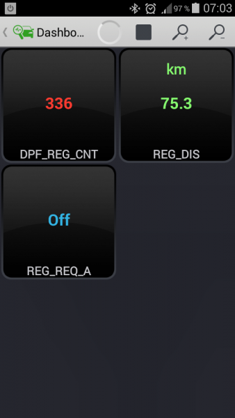

Se opro??am, ampak od kod ta ideja, da ima AdBlue vezo z DPF? Namre? ?e ene parkrat so tudi tukaj na forumu resno mislili, da je funkcija teh dveh enaka. Gre pa za razli?ni komponenti izpu?nega sistema vsaka namenjena svoji funkciji.
AdBlue je namenjen zgolj za ?i??enje du?ikovih oksidov oziroma tako imenovanih Nox-ov iz izpuha v SCR katalizatorju. To nima nobene veze s ?i??enjem trdih delcev v izpuhu, katerega ?e vedno opravlja DPF filter. Se pravi tudi Passat s TDI motorjem ima DPF filter in poleg tega ?e SCR filter v katerega se vbrizgava AdBlue. In ta DPF deluje na ?isto enak na?in kot DPF od Mazde in tudi regeneracijo izvaja na isti na?in. Na?eloma v dveh fazah z majhnimi postvbrizgi na koncu delovnega cikla in tudi v izpu?ni cikel, najprej, da pove?a temperaturo izpu?nih plinov (pomaga si tudi, da takrat zapre EGR ventil, da ne pride do ohlajevanja in v nekaterih primerih celo z grelnimi sve?ami) in nato ?e sam pove?an vnos goriva za?ne segrevati DPF filter pri skoraj 600?C.
Ker gorivo postvbrizga v drugi fazi ne izgori v samih valjih, ga del lahko ste?e mimo batov in obro?kov tudi v samo motorno olje. Je res, da se to pojavi tudi, ko se sredi regeneracije ugasne motor, je pa pojav prisoten ves ?as, ?e motor ne te?e z dovolj visokimi obrati. Zato tudi v navodilih pi?e, da je potrebna vo?nja z vsaj 1800 obrati med regeneracijo, a ?al 95% uporabnikov sploh ne ve kdaj se regeneracija izvaja tako, da je to navodilo v priro?niku rahlo bedasto - lahko bi proizvajalec vsaj dal kak?no lu?ko ali opozorilo na zaslon.
Samo res,zakaj ne montirajo opozorilne lu?ke za par evrov ali pa da bi se vsaj pri?galo obvestilo,da trenutno ni dovoljeno uga?anje avta in je obvezna vo?nja vsaj ?e par kilometrov na vi?jih obratih.Tako bi re?ili marsikatero nev?e?nost z porastom nivoja olja.
Ali je to tako te?ko narediti ali pa enostavno no?ejo.
