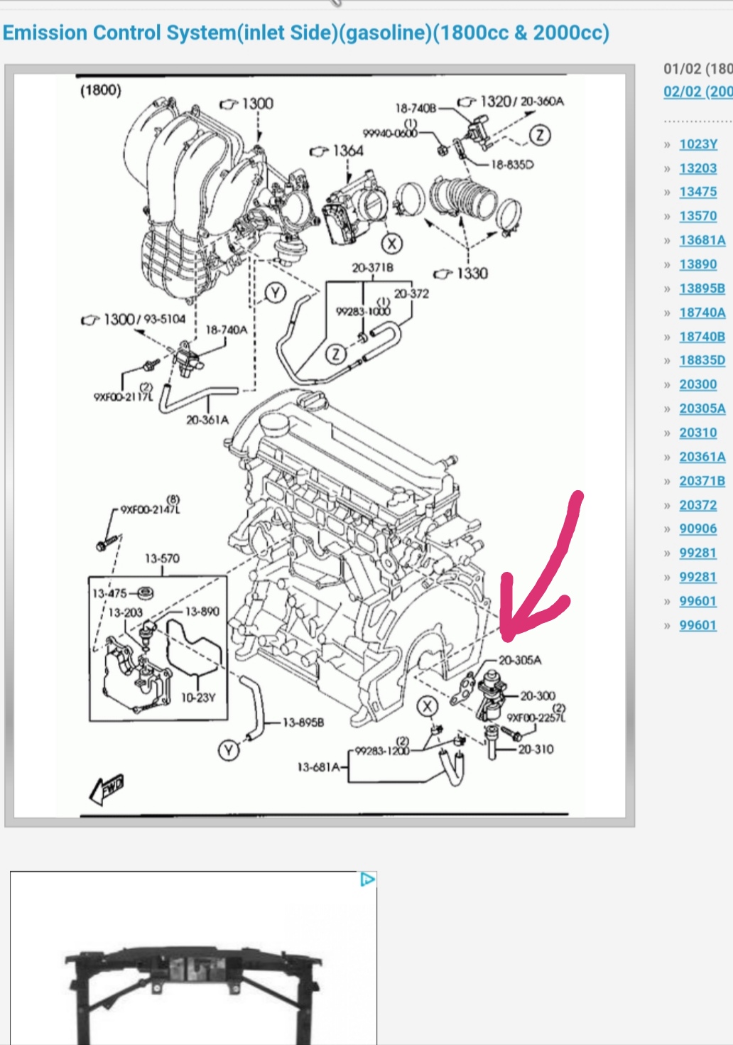

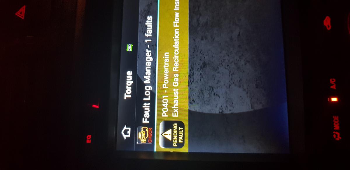

Na poti iz benetk se mi je prizgala locka za dpf in sem s torque preveri pa pravi da je koda napake p0401 powertrain. Naj bi bil egr ventil. Ali je lahko to povezano s povecano porabo goriva. Lp
www.trziskisladoled.si

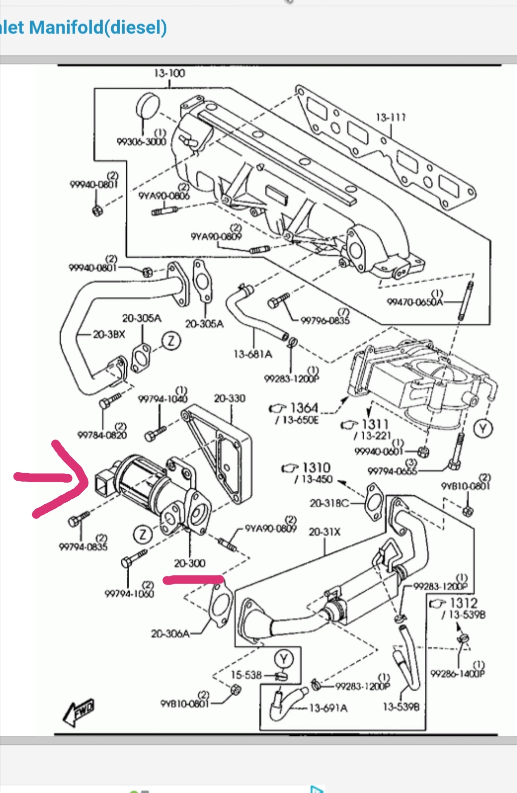

Egr je spredaj ja, aluminjasta cevka pritrjena z 2ma sravfoma zgoraj. Sam klikor me spomin ne vara je cev kovinska pa nevem ce bi lahko bila natrgana. Je pa lahko zamasena.
Preveri ?e ima? vakum na egr ventilu. Priklopi se na forscan, izbrisi napake, v liveview si nastimaj pide od egr, snemi vakum cevko iz egr ventila in izmeri kolicino vakuma. Ima? cca 2,5 minute ?asa da to poizkusi? preden ugotovi da si ga probal nategnit.
Zadnjic sem pobrisal napako in ugleda da ue ugasnila. Bomo vidl ksko naprej.. uglavnem hvala za pomoc..
