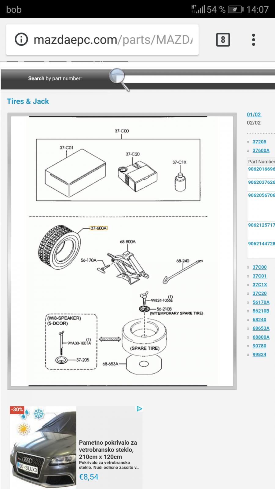

Zanima me ali pa?e v M6 GH rezervno kolo 18col?
Imam pa na mestu za rezervo Bose woofer, 17tka bi naj baje pasala v dimenziji 215/50/17, za 18tke 225/45/18 pa nisem nikjer zasledil.
Ima kdo kaj info?
2008 Mazda 6
2004 Mazda 3
po logiki naj bi pasala saj  zunanja dimenzija  pnevmatike  in feltne naj bi bila enaka? se motim? no razen ?irina  je tle problem
Mogoce bi celo res bilo za probat. Ce pase sem zmagal :). Kako si pa mislil z wooferjem narediti? Woofer na tleh nad njim pa rezerva ?

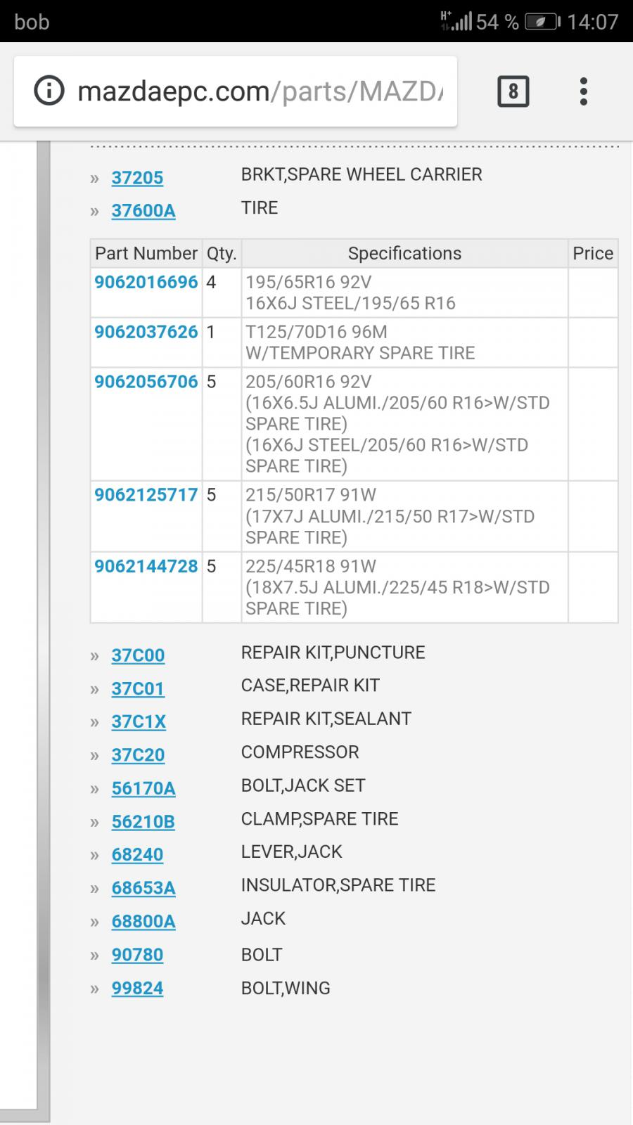

Hmh, po tem epcju bi mogle pasat tudi 225/45/18. Samo jih mam trenutno gor in se mi ne da dol montirat pa probavat.
Woofer pa pride v notranjost felne, felna se obrne s zunanjo stranjo navzdol in notr woofer, za 17tke se dobil info da gre tak 100%, edino stiropor pod ono podlogo v prtljezniku je treba obrezat ali pa novga kupit.
