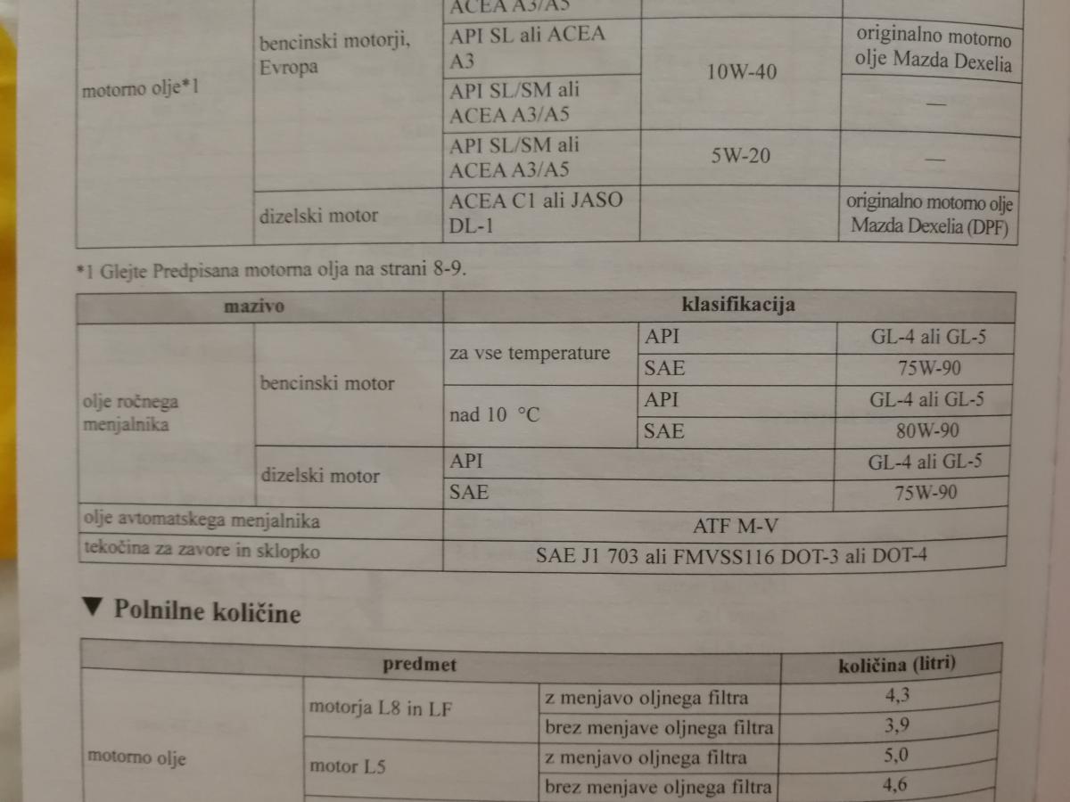

Jest bom v svojega dal kar original. Je pa za drugo generacijo napisan 75W-90 GL-4 ali GL-5. Avto jih bo pa vsak cas imel 200k.

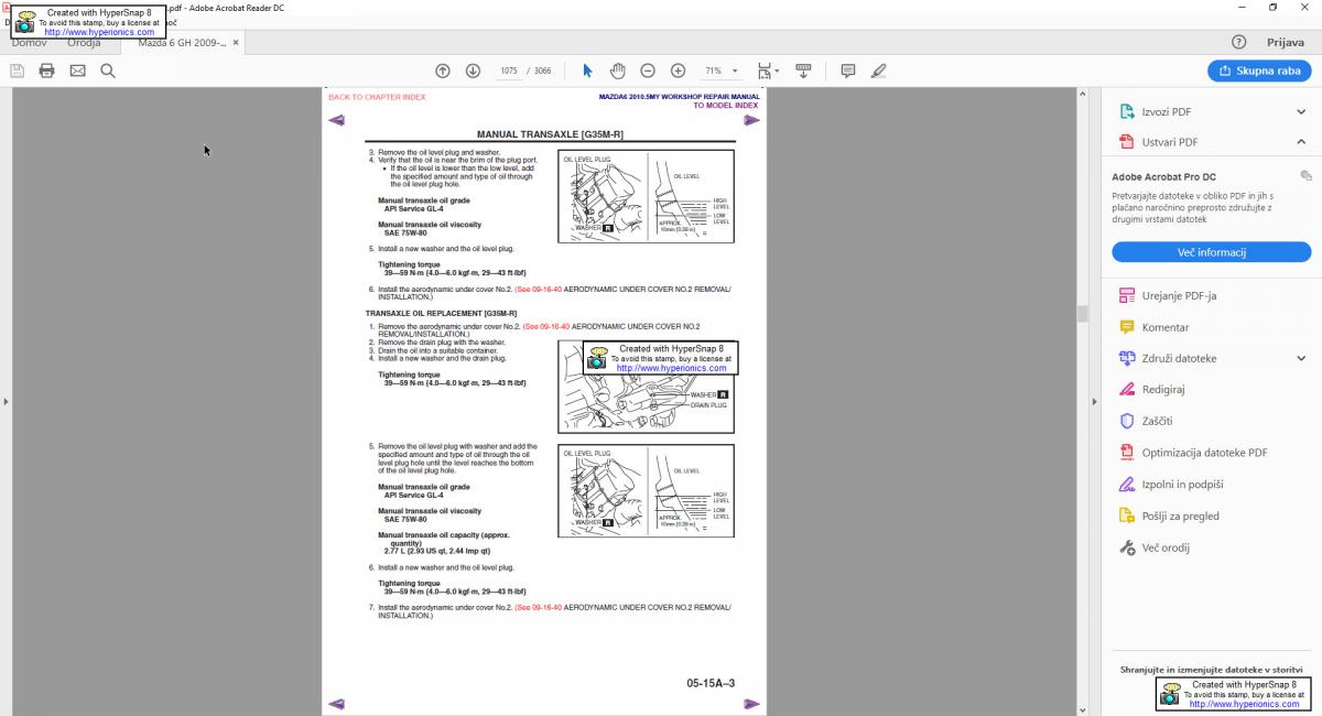

Tovarni?ko je olje GL4 75W80, ?eprav v na?ih priro?nikih za uporabo pi?ej tudi GL5 in 75W90.
Jst se dr?im tovarni?kih servisnih navodil, kjer je predpisan samo GL4 75W80.

Ker je to verjetno manual za ameriko, slo pa za evropo.

Manual je Evropski, v Ameriki kolikorvem niso imeli dizlov in karavanov.
