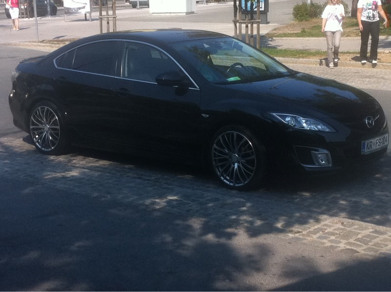

Jst sem imel 19. Prevec trda voznja. Blatnike sem mogu povaljat. Imel sem pa gor 235/35r19..pa sem jih dol dal. Drugac je pa avto zgledal bomba..
Imas mogoce kaksno fotko kako je zglesala na 19"
Pomoje je v "njegovi" temi tukaj kaksna slika na 19-kah >> http://www.mazda-si.net/topic/4042-da-se-?e-js-predstavim/?p=268153
Evo se 2 sliki..
dobro zgleda sam ne bi si pa nikol mislu da si mogu blatnike povaljat
Poslano z mojega SM-N950F z uporabo Tapatalk
Blatnike mora? valjat ker ima M6 tak ?uden ET in 99% aftermarket plati?? ima manj?i ET kar pomeni da pride plati??e bolj ven. Poleg tega je ?e zadaj cca 1cm debel rob znotraj blatnika.
