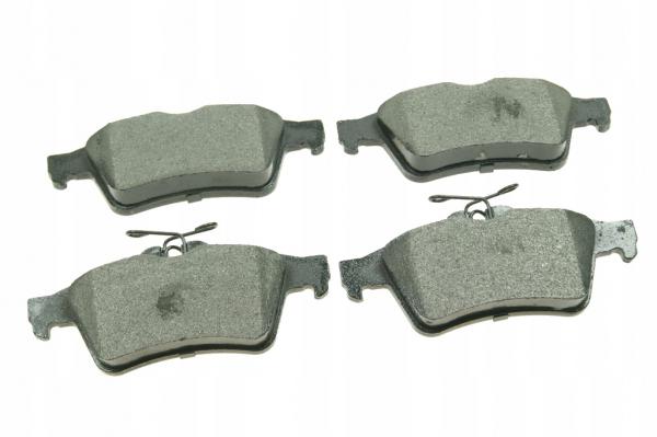

Preveri ?e vzmet zadnjih zavornih plo??ic, jst sem imel na moji M3 problem da mi je pokalo zadaj ko sem se peljal po slabi cesti in sem pol ugotovil da neha pokat ko bremzam po slabi cesti, nato sem probal ?e z malo zategnjeno ro?no in tako ugotovil da je vzrok za pokanje v zadnjoh zavorah.
Ko sem jih razmetal, sem videl da je zlomljena majhna vzmet ki pritiska plo??ice navzdol v ?eljustih.
