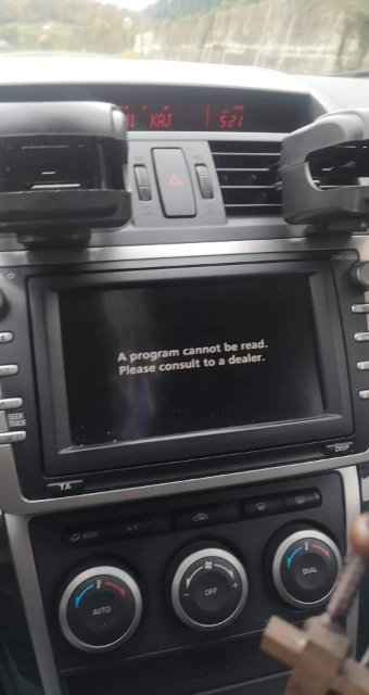

Pozdravljeni,prosil bi za pomo?..
Imam mazdo 6, l2008, z navigacijo,blueototh itd itd.
Ob zamenjavi akumulatorja, se mi sedaj radio ne za?ene ve?, ampak mi na ekranu napi?e A program cannot be read in ne gre naprej.
Tudi bluetooth mi ne dela, oziroma na volanu ko pritisnem tipko mi re?e da naj povem security code, ki pa jo seveda nimam,pravo tako tudi nimam navigacijskega dvd ja.
Je kak?na re?itev za reset kode?Kombinacija tipk..lp
Pa imas originalni radio ali kaksen aftermarket? Se ne spomnim, da bi bila kaksna koda...
Tole je original radio z navigacijo iz sestice 2008...
Si probal dat ven CD z navigacijo... ker nekdo je oisal, da je lahko problem tudi v tem...
https://www.mazda6club.com/threads/nav-system-bricked-after-battery-replacement.337098/
Kaj pa ?e bi naro?il dvd z navigacijo?
Kar sem razbral na forumu je to, da zgleda ima original dvd ?e neke instalacijske datoteke gor in bi znalo pomagati...
Poskusiti ni greh
A bo delalo,ce najdem nekoga z istim avtom,ki ima original dvd in mi ga posodi,toliko da zazenem ?
Nekaj me se zanima,ali je ta security code za bluetooth zapisana na radiju in ?e ga zamenjam,je vec ne bo oziroma bo nwka tovarnisko nastavljena,recimo 0000?
Ali poleg avta nisi dobil skatlico s kompletom DVDjev za razlicne regije? Jaz se soomnim, da je bilo ori moji to zraven. Takrat Slovenije sicer se ni bilo... sem pa dobil DVD in je potem delovalo... Zal sem vse takrat dal naprej, ko sem avto prodal... Mogoce se ima kdo tisti kopirani DVD... Ajvar mogoce?
Se dodatno vprasanje... si vprasal na pooblascenem servisu?
Glede kode za BT... Ta je ponavadi neka genericna ... 0000 ali 000000 ali 1234 ... nevem vec tocno... je ze nekaj let tega, ko sem imel ta model...
Pri klasicnem radiu ni nobene kode za BT kolikor se spomnim. Izberes samo pairing option in nato na telefonu izberes my mazda, potem te pa avto vprasa is this you device in reces YES. Ima kao voice comand. Drgac ima pa posebi BT modul, kateri upravlja z BT... vsaj tiste s klasicnem radijem imajo tako.
A je notri slucajno kaksen cd in se je zataknil oz. noce ven ? Drgac pa kolikor gledam bos potrebal nov cd za instal.
Imas slucajno modro sestico? Ker ta, ki sem mu prodal, je takrat, ko jo je prodajal naprej, omenil, da mu je crknil DVD pogon za navigacijo...
Zgleda da dvd pogon ne dela,ko vstavi? dvd ga po?ere noter,3x nekaj za?krta in ga vr?e ven.Popravlja to kdo?
Jest,?rno imam,kupil od fanta v Celju.
Scr3am ne morem v ta meni hehe,ker ko stisnem bluetooth tipko ma volanu hoce od mene security code...ce bi lahko pri?el mimo tega bi tako bilo enostavno.
Bil danes pri Selmarju..lahko recem samo katastrofa.
Obnasali kot da sem lopov..je rekel kako da nimam kode,da je lahko radio ukraden.
Potem niso imeli pojma sploh kak radio je to.
Potem gre nekaj gledat nekam,pa pride nazaj da bi pritisnal kombinacijo dveh gumbov za reset kode bluetooth.Zgleda da je pogledal ma Youtubu hehe,oa se to je slabo pogledal,ker je kombinacija za on navaden radio brez navigacije.Pocutil sem se grozno,odnos res nikakersen,njihovo zna je se slabse.Tako da sem se poslovil res z grenkim priokusom.
Potem sem sel pa k enemu privatniku,ime firme napisem drugic.Mi razlozi,da bo to uredil,da mora dobit software in ga na novo nalozit po posebnem postopku,potem mi pa bo popravil se DVD pogon.
