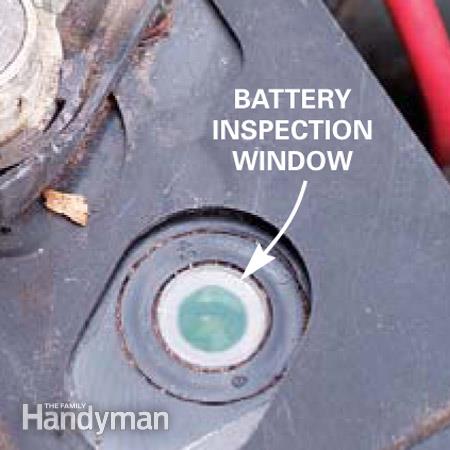

Ta ima ze tisto zeleno "lucko" oz. vidis nivo elektrolitov. Ce je zelene barve je dober znak in je po vsej vrjetnosti aku. dober. Je pa res, da bos z merilnikom dobil najbolj tocen rezultat. Drgac akumulator imas zelo dober :)
Sam jest predvidevam, da tole ni akumulator, ker nebi vzgal alpa bi slisal, da komi vziga.
Jutri pogledam kaksna lucka sveti na akumulatorju in javim tudi to info.

evo akumulator lepo fila 14.23 tko da to ni bila tezava. je bila pa res tezava pri akumulatorju namrec ena klema ni bila dobro pritrjena takoj ko smo jo zasponali je zacela super uzigati tako da nic hujsega se vidi da je pa le mazda hehe da ni hujsega hehe.
