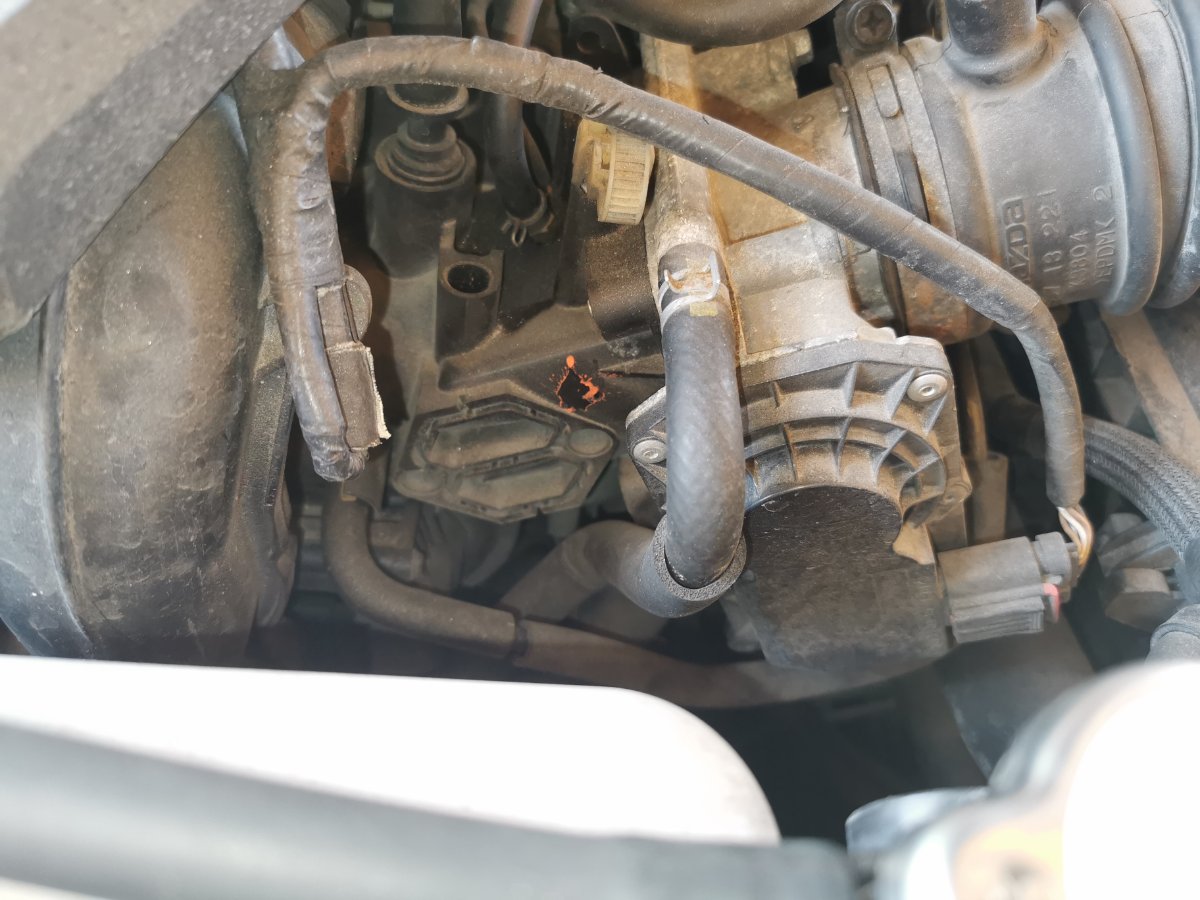

Zdravo! Prosim za nasvet. Mazda 6, 2008, bencinar, 2.0
Sredi avtoceste je zacel svetiti DSC OFF,sem si rekel ok sensor neki.
Se peljem 15 km, na semaforju malo pocuka. Cez 20km cuden zvok motorja. Sedaj stojim sredi gozda.
Hladilnik je nekoliko spustil, dolil sem sedaj 1 l tekočine. Zadenj km sem ob cudnih znakih opazil, da je kazalec za temp. motorja na nuli, zato sem se ustavil.

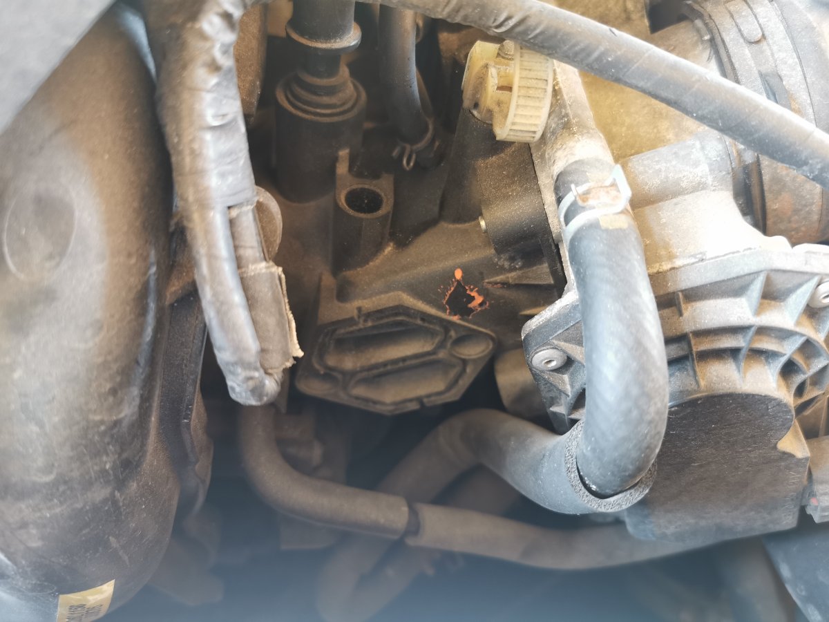

Gledam motor, zgleda kot da nekaj manjka??...glejte fotke.
Hladilnik sedaj drzi vodo, motor vzge.
Ali se zapeljem 1 km do prvega servisa ali nujno avtovleka, ampak sem v gozd ne vem ce pride kamion (klanec).??
Hvala!

To je normalno in nic ne manjka. Sem slikal pri istem avtu. Preveri, ce ti slucajno kje antifriz spusca v nasprotnem primeru pa zna biti, da je termostat zastekal in je sedaj vedno v odprti poziciji. Ce imas obd scanner si lahko tudi z njim pomagas. Ce imas 1 km do mehanika se zapelji v nasprotnem primeru pa avtovleka bo bolj ziher :). Edino kar mi tuki ne gre skupi je DSC off lucka.

pred 25 minutami je Scr3am napisal:
Hvala za fotke! Potem je pa očitno v ta del spricala voda ali nekaj, je ta del črn oziroma naoljen.. :)
Se bom spustil do mehanika.
