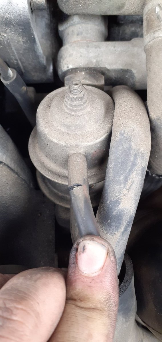

Pozdravljeni. Zanima me ta imv ventil. Mam probleme z vžigom. Avto noče vzgat brez brez da nebi stopil na stopalko za plin. Zdaj pa me zanima ce je to zaradi imv ventila namrec ko odklopim konektor ventila avto normalno vzge le da ima zelo grobi zvok. Hvala za pojasnila.
Sem pa opazil tudi to cevko da je pocena. Zdaj pa me zanima na kaj je ta cevka pritrjena in ali je to moznost za slab vzig motorja. Nahaj se pa pred rezervarjem za hidravlicno tekocino
Počene, pretrgane, preluknjane stvari nikoli ne delujejo ravno blagodejno na normalno funkcioniranje motorja. Za test mogoče samo malo očisti in zalimaj z izolircem cev pa boš hitro videl a je kaj drugče. Pol pa naprej, če ne bo boljše.
Cevko če je zadost dolga oni počen del odreži in je rešeno. Pol pa boš videl če je to krivo.
Na sliki se ne vidi od česa je ta cev, predvidevam pa da je kaka vakum cevka, če ne teče nič iz nje.

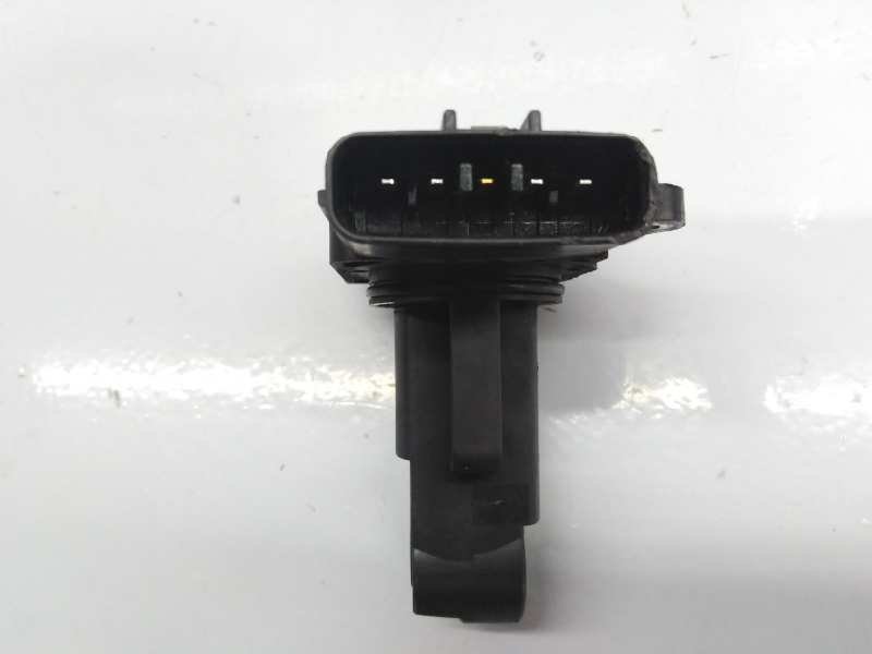

Imam 6ko 2005letnik 2.0dizel 89kw. Sem pa tak iz firbca vzel ven maf senzor in je bil cist crn od umazanije sem ga scistil in avto je normalno vzgal. Cez par ur se vrnem k avtu in spet ista pesem. Ne vzge. Je moznost da je maf senzor zanic?
Če imaš pred faceliftom potem je moj senzor pravi če je po facelifu potem je manjši.
pred 5 minutami je mazdaman napisal:
Pomoje je pred faceliftom moj. Takšen je moj senzor
Popravljeno od Anzej
Jaz imam scv ventil doma ti imaš sedaj zunaj merilec pretoka zraka.
Pravkar je mazdaman napisal:
Scv ventil sem scistil, preveril in dela. Se mi zdi da je nekak maf senzor kriv za vse probleme z vzigom in izgubo moci med voznjo samo nisem 100%. Bil je umazan in sem ga scistil. Avto normalno vzge in se pelje. Cez par ur pa spet isti problemi.
