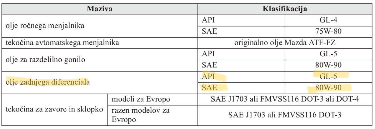

Pozdravljeni, je že kdo zamenjal olje v zadnjem diferencialu na Mazdi cx-5? Razmišljam da bi zamenjal na svoji letnik 2013 in 110.000km ampak sem nekaj bral da prvotno je blo predpisano 80w90 zdej pa je Mazda Long Life Hypoid Gear Oil SG1...?!

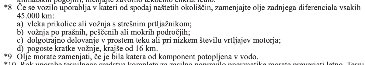

V prirocniku pise tole:
Ja ampak baje od 2015 priporočajo Sg1 hypoid mazda...ker z 80w90 je prihajalo do nekih okvar?
prvič slišim za tole. Js sm ga lani menju pri 190kkm (dvomim, da ga je kdo pred mano sploh menjavu), pa je blo staro olje čisto kot solza, dal sm pa not točno tega GL5 od Ravenola

V prirocniku pise, da se menja vsakih 45.000 km le, ce ga uporablja v dolocenih okoliscanih opisanih pod tocko *8 ...
