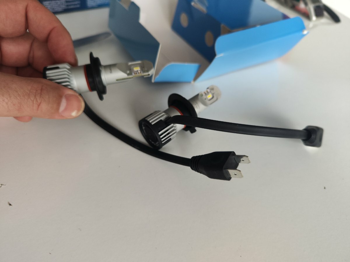

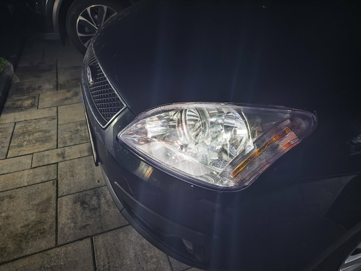

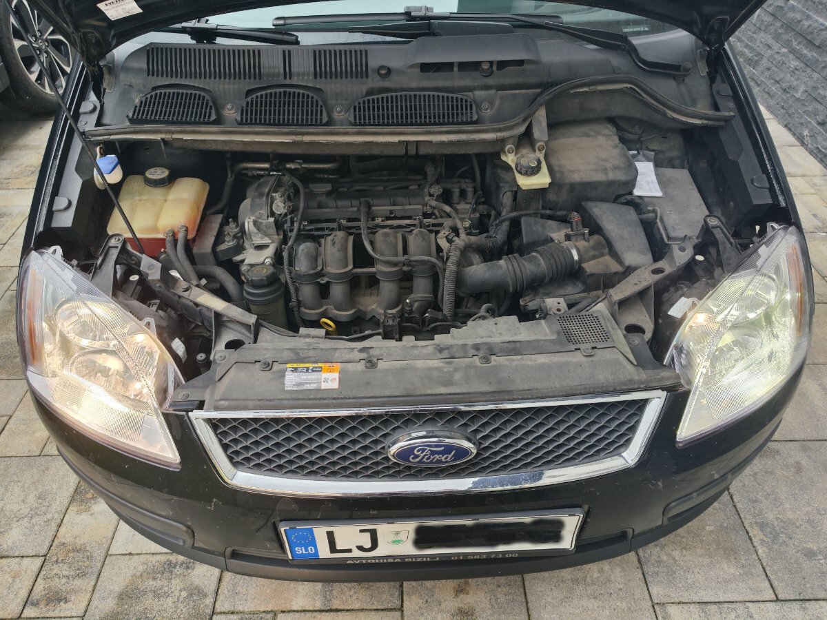

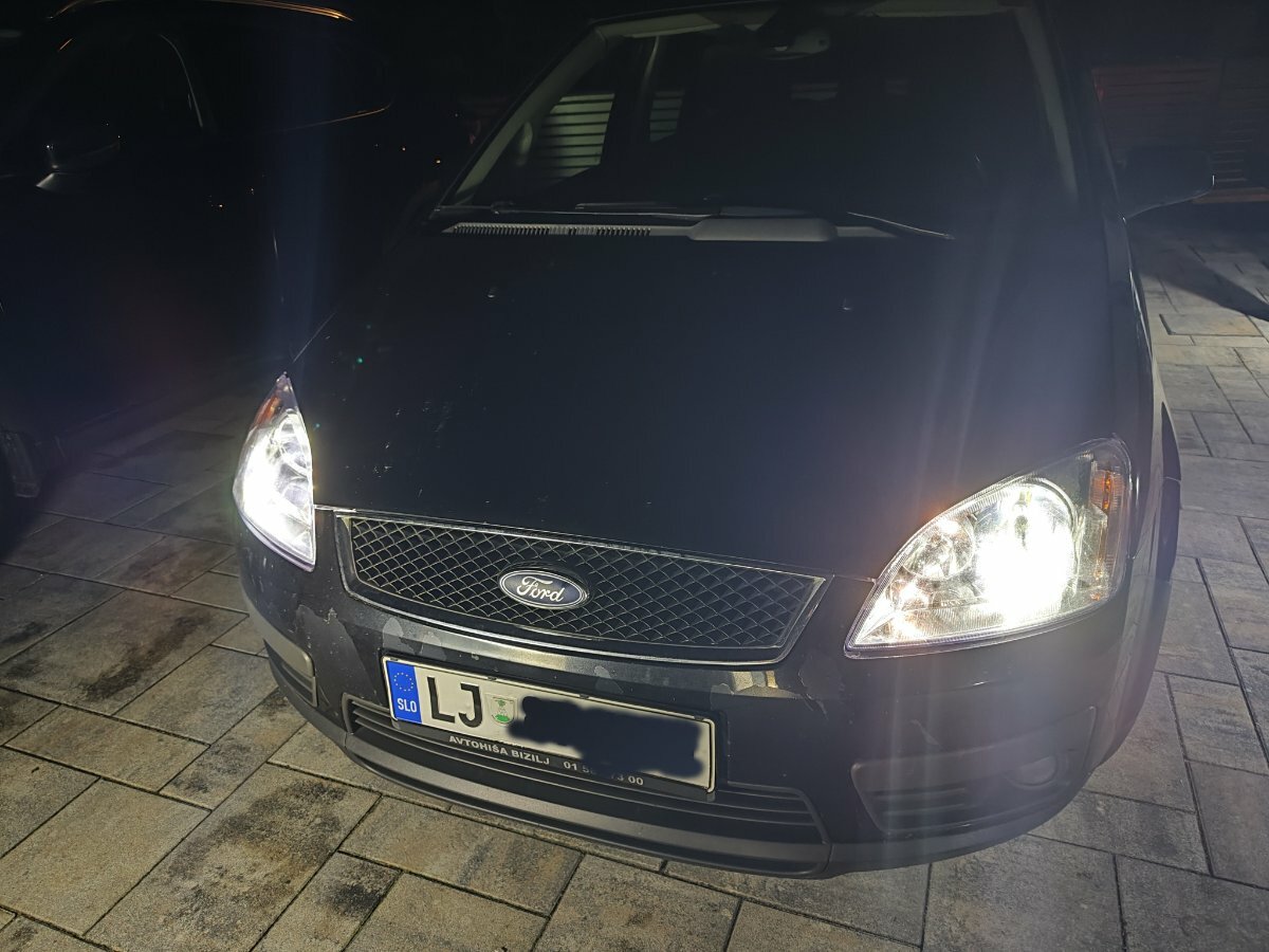

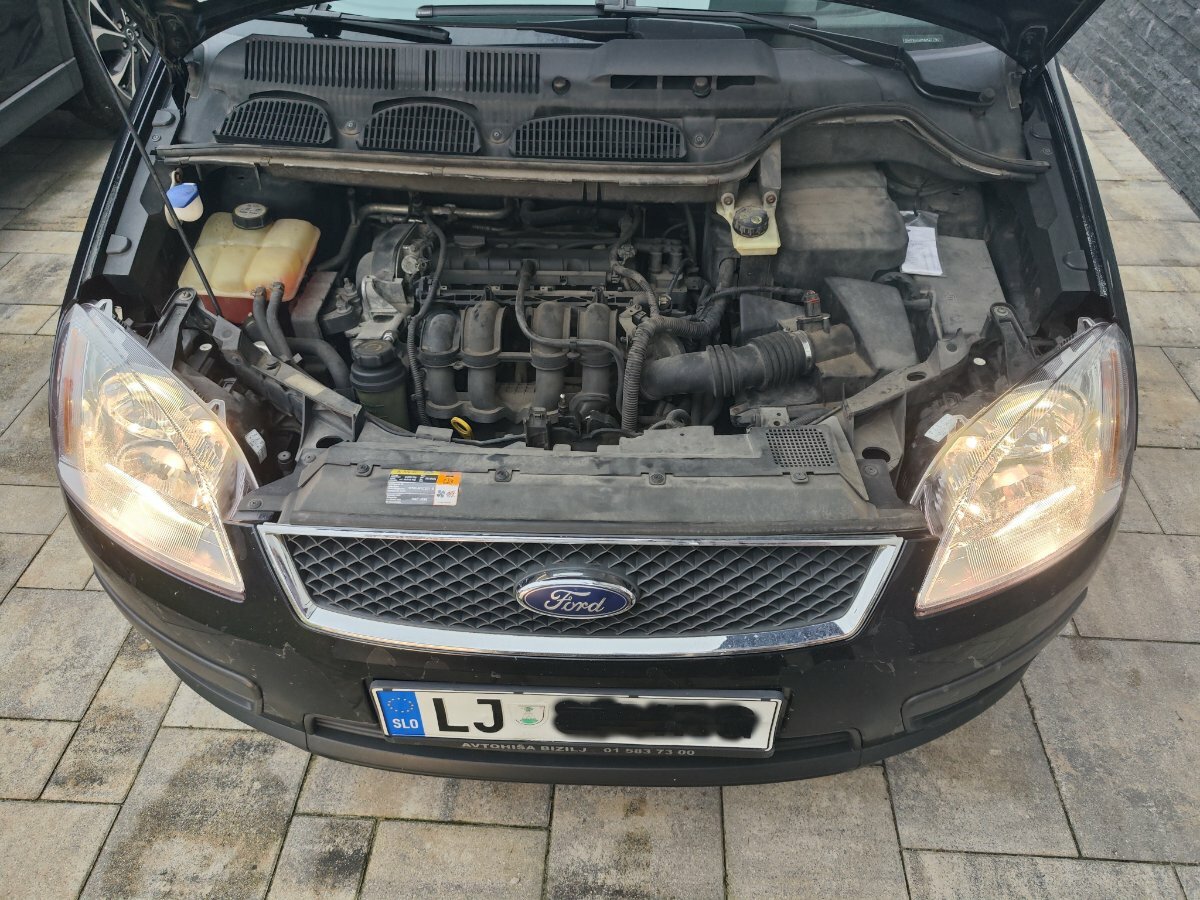

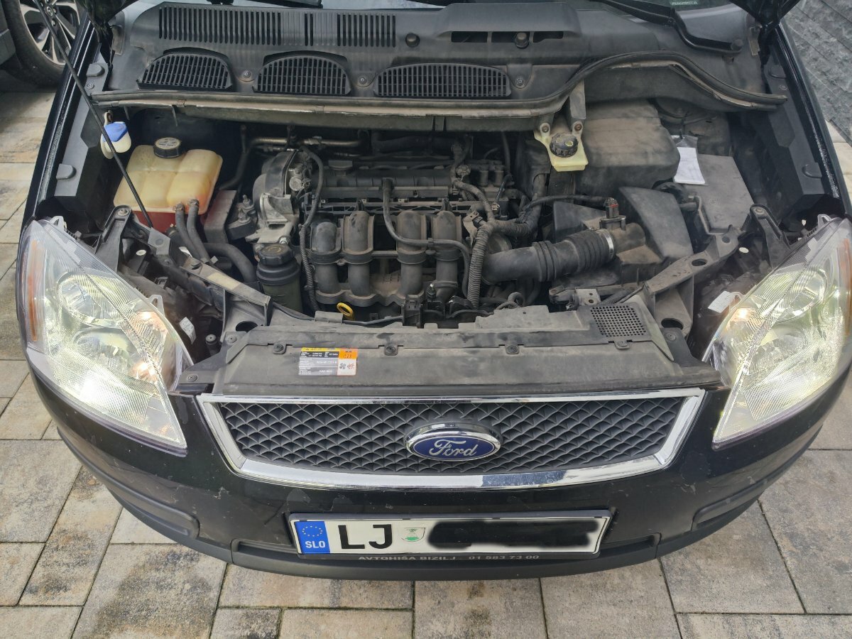

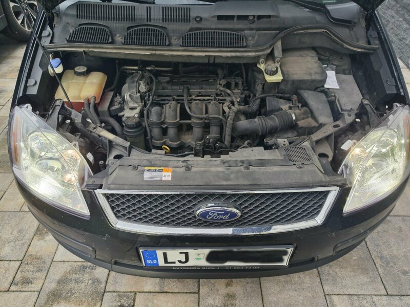

Danes prišle Philips Ultinon Pro6000 Boost H7,in sem jih takoj zmontiral
Ni kaj nakladati-izgledajo OK,izdelava tudi,sveti pa...žena je rekla da je to "čisto nekaj drugega".

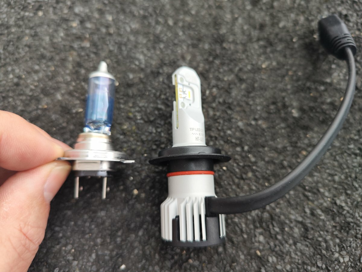

Pri slikah je primerjava z Osram Night Breaker Cool Blue H7,katere so pa daaaleč boljše in "veliko manj rumene" od standardnih Osram H7 za serijsko vgradnjo...najprej samo Osram,nato desno Philips,in nato obe Philips.
Se vidi,da Osram Cool Blue vseeno vleče malce na rumeno🧐
Pvi vtis je booomba...in sedaj samo lahko še upam,da bodo čim dlje zdržale...če bodo dve leti,pol nič ne rečem...da vidimo🙄

Pred eno uro je skritikrt napisal:

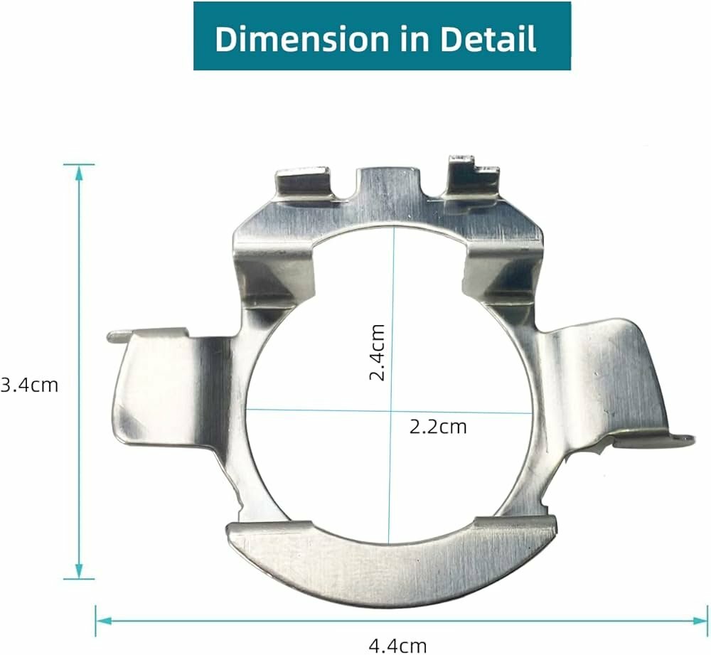

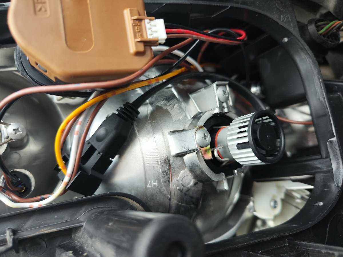

Nisi nič adaptar potreboval za fiksirat? Vidim, da imaš drugače narejeno kot moj c max.

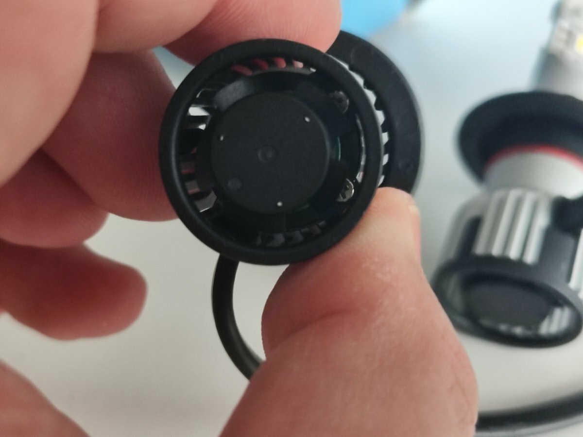

Nič adapterja-enako "grlo" kot pri klasični H7,samo da je iz plastike.
Je pa res,da so žarometi že tretji,in neoriginalni....a "fasunga" itak mora biti enaka...pač standard H7.
Kar je bilo "da ne paše" je bila le sponka,ki drži "žarnico"...malce tesneje gre čez hladilnik LEDice...a "manjka" le 1-2mm,in k je sponka elastična ni nikakršen problem pri montaž....samo čez porineš,zapneš,konektor gor,pokrov,in privijačiš žaromet nazaj in gotovo-simpl k pasulj.😃
Sem pa za vsak slučaj tako namotal vse priključne kable,da nebi z vibracijami "zašli" in zablokirali ventilatorček.

Jaz sem moral tole dokupit na ebay-u. Imam drugačen sistem za pritrditev žarnice. Z dvema torx vijakoma. Prvič videl na avtu tako...
